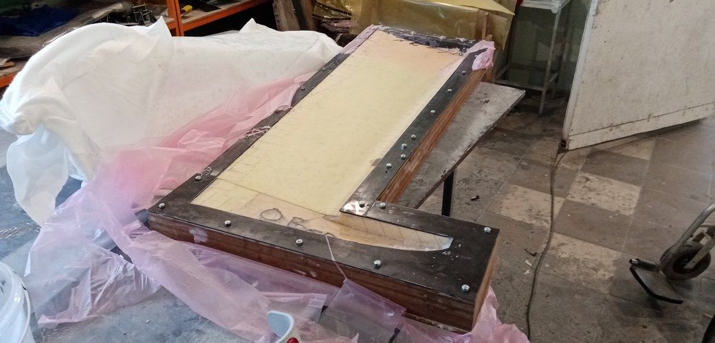

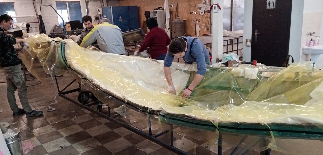

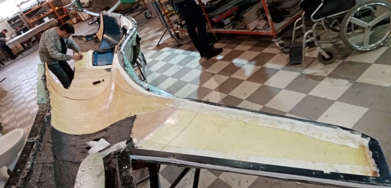

Формуем левую обшивку фюзеляжа. Ставим вакуумный мешок.

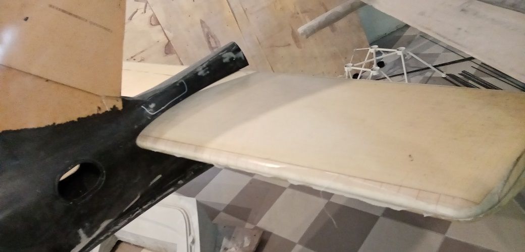

Склеили стабилизатор, примеряем к фюзеляжу.

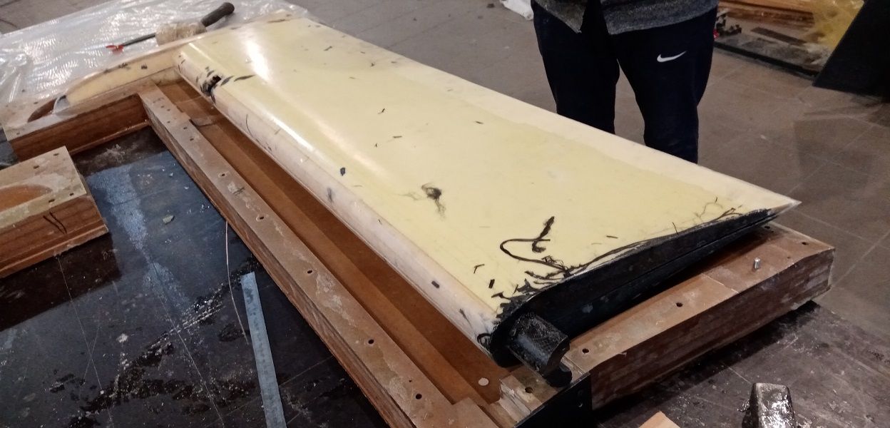

Отформовали вторую обшивку на левый РВ, будем доставать из матрицы.

Сняли вакуум из обшивки, которую формовали в субботу. Качество намного лучше предыдущих, чуть ли не идеальное 😉. Более аккуратно был подогнан пенопласт и другим человеком ( менее опытным ) 😱 но более аккуратным 😱 .
Готовим шпангоуты для вклеивания в обшивку.

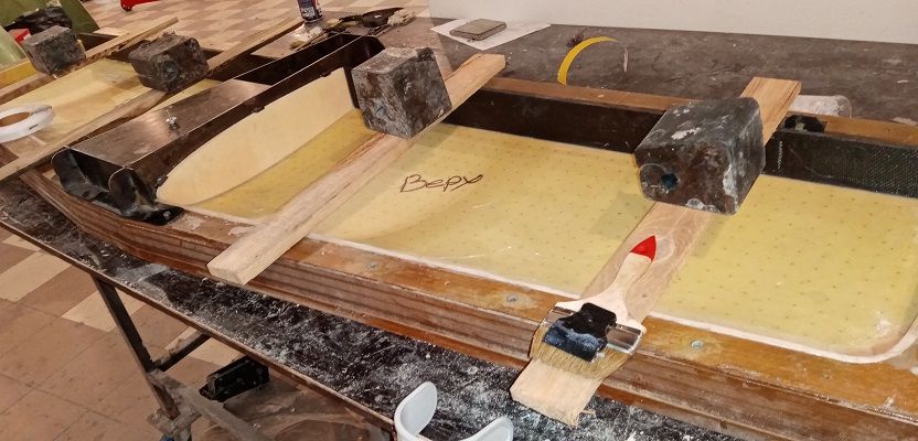

Так же склеили обшивки левого РВ

Формуем правую обшивку фюзеляжа.

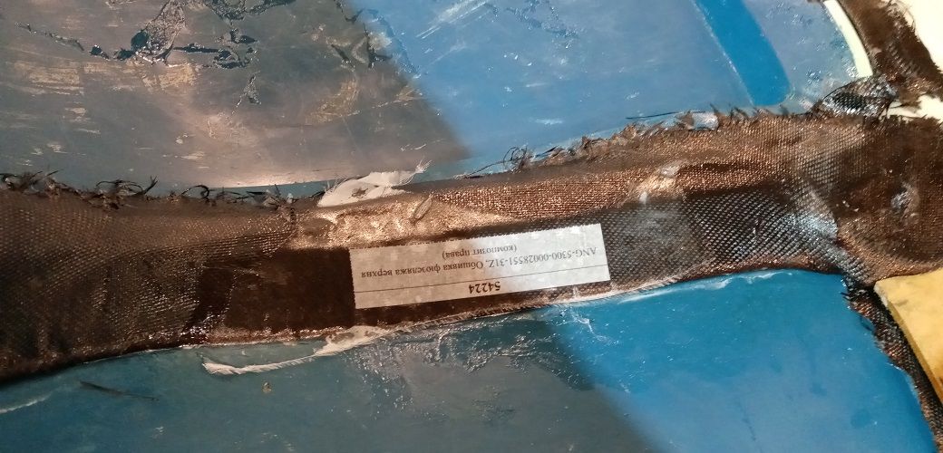

Пытаемся внедрить маркировку каждой детали при изготовлении и сохранения всех ее параметров в контексте изделия ( вес, из чего состоит, кто делал по какой технологии и по какому чертежу. )
Проклеили стыки в стабилизаторе и получили общий вес 4.0кг. Лишние 1000г. Наверное это подсознательная борьба с передней центровкой ;D , но очень настораживает 😱

Какой размер стабилизатора с РВ в сборе, и вес должен получиться? Запланированные 3кг для стабилизатора из стекла - дорогого стоят!
Так я просматривал свою ветку и нашёл, что на предыдущем самолёте наш стабилизатор весил 2850., может не проклееный. Он больше в размахе, но тоньше. Может чуть меньше хорда. Площадь нового стабилизатора с рулями 1.98м2

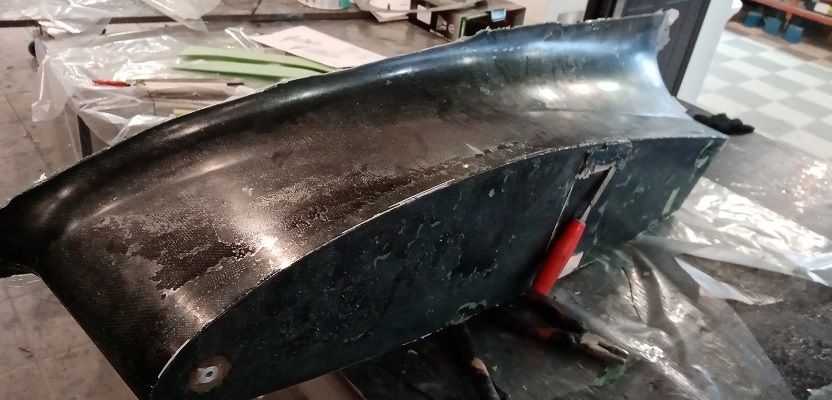

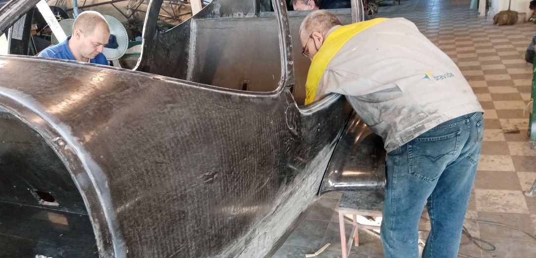

В пятницу клеили обшивки фюзеляжа, проклеили  швы. Вытащили из матриц.

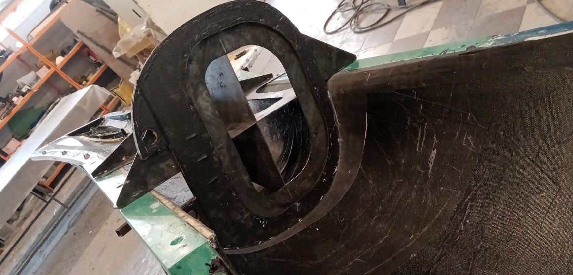

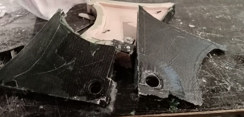

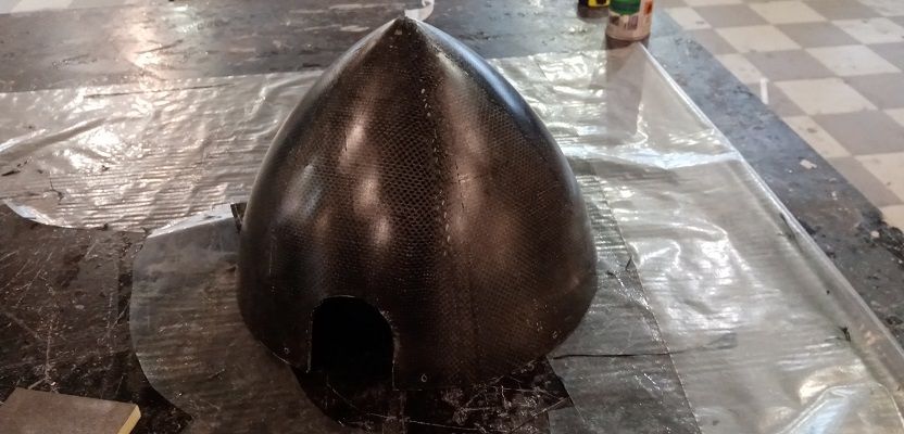

Отформовали бортовые шпангоуты крепления основного шасси, кок и правый передний зализ.

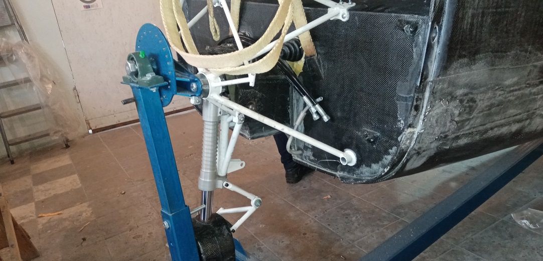

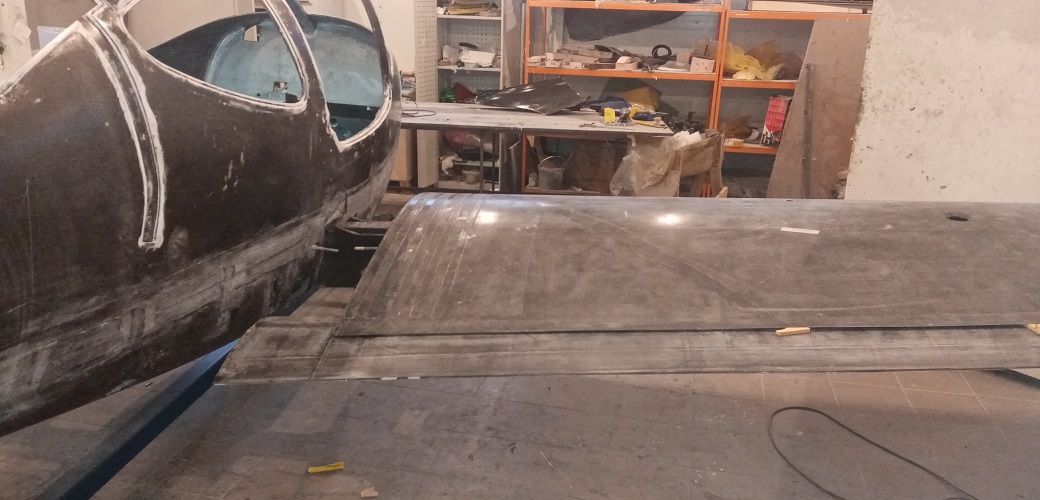

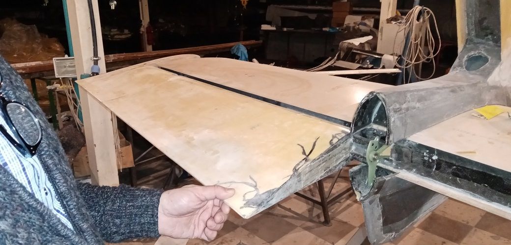

Примеряем консоли крыла, вклеили ремни спассистемы а так же устанавливаем переднюю стойку

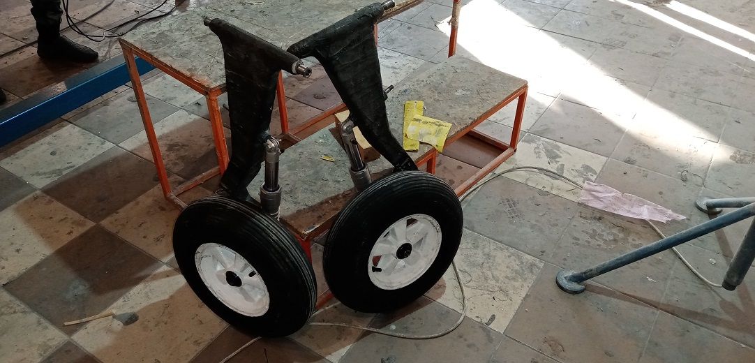

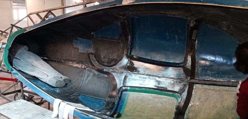

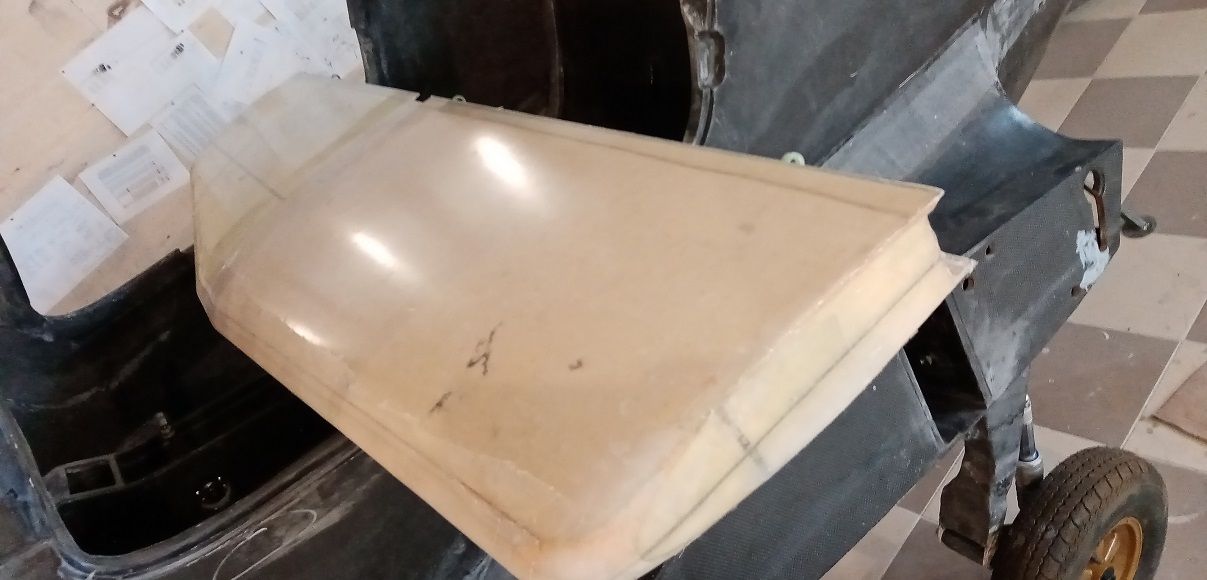

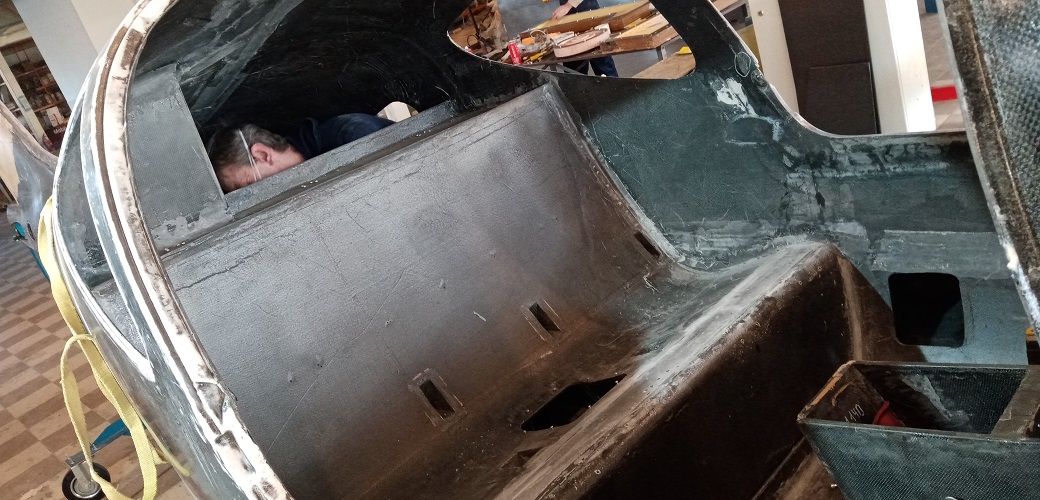

Вклеили сидение пассажиров. Собрали основные стойки и примеряем передние зализы перед вклейкой.

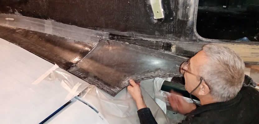

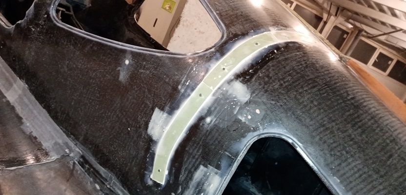

Вклеиваем задние части зализов крыла.
Приклеиваем крышки каналов ремней спассистемы на смолу с микросферой, чтоб не сильно крепко.
Так же приклеили нервюры и лонжерон на следующий стабилизатор

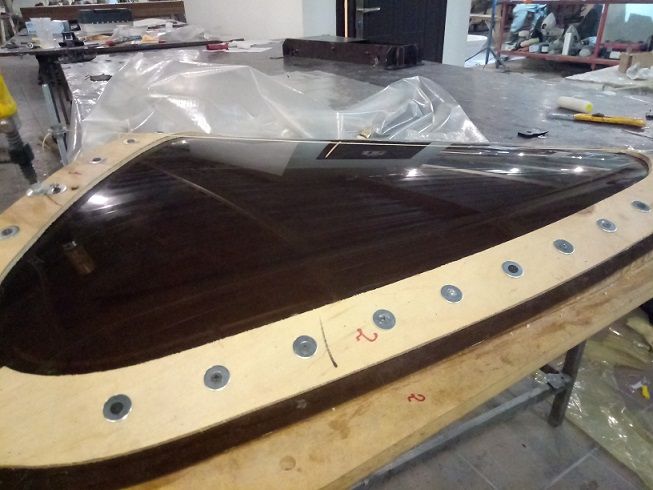

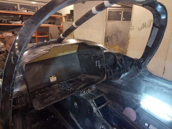

Начали формовать стекла. Наносим огнестойкую краску на противопожарную перегородку и вклеиваем приборную панель.

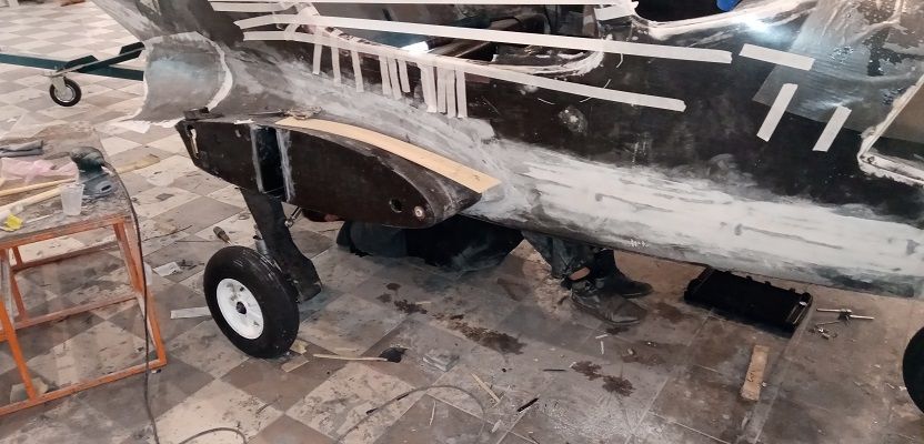

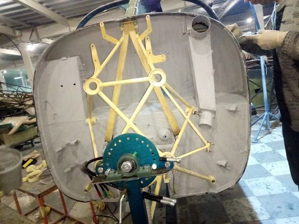

Установили стойки шасси и поставили фюзеляж на колеса.

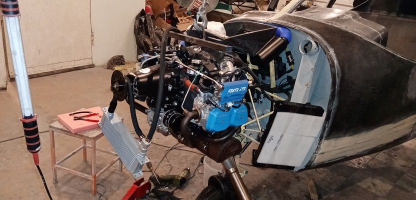

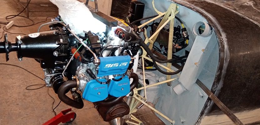

Начали установку и подключение двигателя
    86,1 КБ · Просмотры: 410
    81,3 КБ · Просмотры: 445
    71,1 КБ · Просмотры: 400

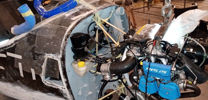

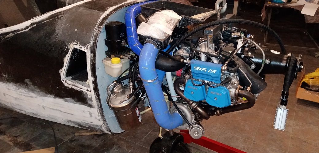

Обвязываем двигатель. Примеряли левый РВ новой конструкции

Саша, как показал себя силиконовый шланг на участке от фильтра к турбине? Я к тому, что тут зона разряжения, и есть вероятность схлопыванмя, особенно на длинном прямом отрезке. Чревата резкой потерей мощности и быстрой кончиной турбины. Правильным была бы алюминиевая или карбоновая труба.
Пока от летчика замечаний не было, а из кабины в полете не видно, как он себя ведет.  ;D ;D
Я думал об том, чтоб установить алюминиевую трубу, но не попалась под руку. И по весу наверное можно было бы выиграть.
А вот из карбона можно поставить толщиной 1мм и полакировать, и было бы красиво. Наверное так и сделаем, когда эти 10 комплектов закончится, или увидим какую то проблему. Спасибо за подсказку, будем наблюдать.

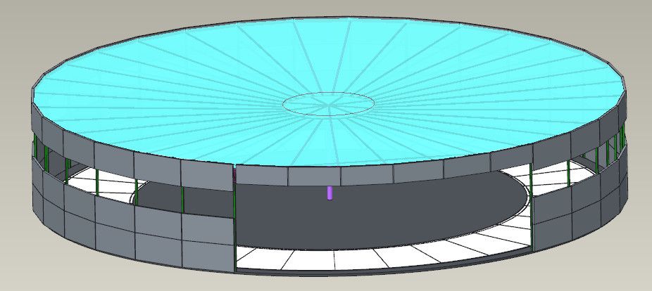

А сейчас надоело рисовать самолетики и прикидываем новый ангар на наш аэродром 😉

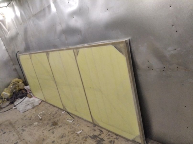

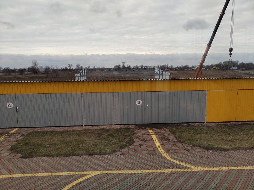

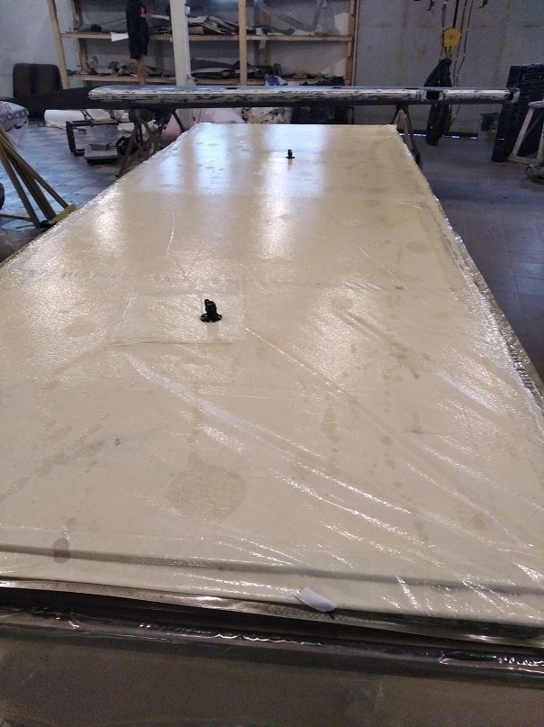

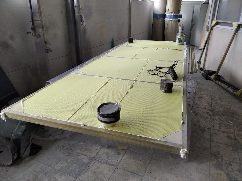

Появилась необходимость изготовить теплые ворота размером 14.0*4.0м в новый ангар, который строится у нас на аэродроме в Гоголеве.
Решили изготавливать из сендвичпанелей по типу " книжка "
Одно полотно весит 32кг и имет площадь 5.2м2. Получается удельный вес 6.2 кг\м2.
Металлические конструкции потихоньку уходят на пенцию не только в самолетах, а и в гаражах для самолетов, как впрочем и силикатный кирпич и шлакоблок в строительстве. 😉
В этой магистрали в любом случае разряжение, больше или меньше - зависит от разных обстоятельств. Фильтр имеет свойство загрязняться, обогрев на впуске дает свое сопротивление, длина шланга приличная - тоже свою лепту вносит... Я же не знаю всех нюансов компоновки Сашиного самолета, не знаю жесткости установленного шланга.
Прецеденты подобные были, опыт говорит - надо ставить жесткий впуск перед турбой. Это мое мнение. Как делать - каждый сам решает для себя.
