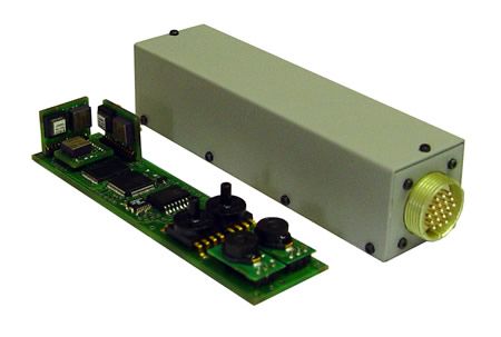

Так напрмер выглядит автопилот от беспилотников "ЗАЛА"
    14,2 КБ · Просмотры: 233
aliev,
чтобы был понятен уровень разработки,
скиньте его характеристики.
особенно вес  😀

Вес платы визуально грамм 30-40, с коробкой до 200 грамм максимум, но я ума не приложу как Вы сможете оценить уровень разработки по весу  :-[.
Судя по фото там стоит 3-х осевой гироскоп, микроконтроллер, датчики давления, АЦП для датчиков давления и ещё пару микросхем, назначение которых по фото не определить, но в принципе все понятно как устроено. Весь цимус в программе, зашитой в контроллер. Собрать такую плату не представляет какой-либо технической сложности, но заставить её хорошо работать это задача. Именно такие девайсы "украсть" практически не возможно, о чем раньше я и писал.
ЗЫ. Не увидел исполнительных силовых выходов для каналов управления ВС. Скорее всего они смонтированы на второй плате, подключаемой к этой.
