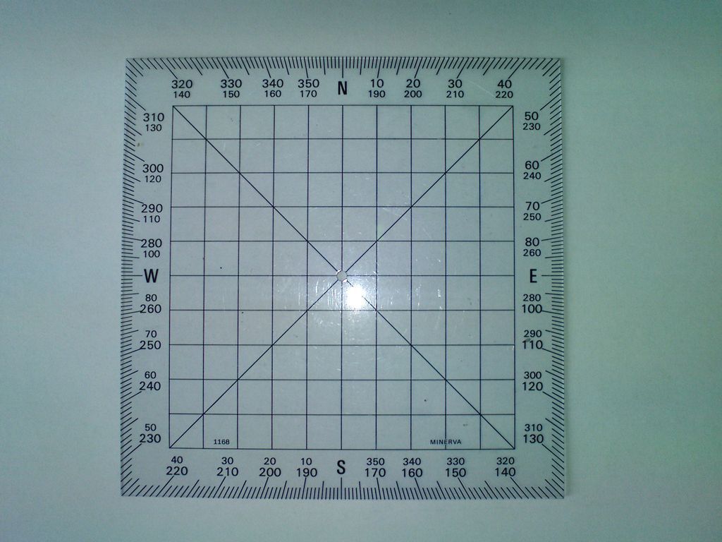

2. фото   навигационный транспортир

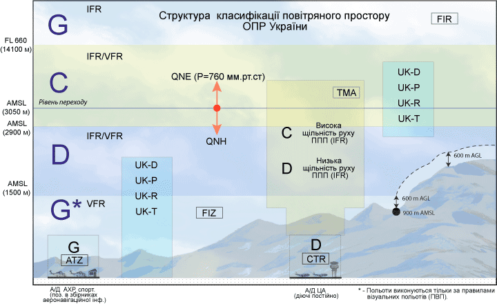

Структура класифицированного пространства Украины
Печатная информация в прикреплённом ПДФ файле.
Читать всем нуждающимся!)
но вот что такое G* понять не могу , искал искал ...и не нашел ....
Алекс а твоё мнение ?
