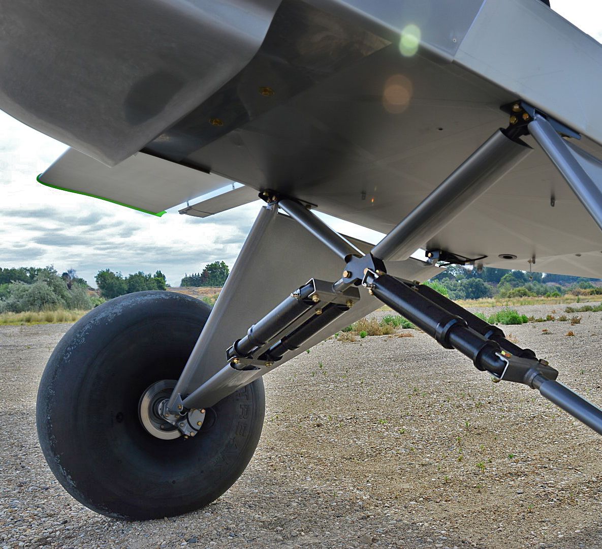

Добрый день уважаемые) Где то видел замену резиновых амортизаторов шасси на пружины и может кто то делал подобное? Какие пружины подойдут?
Вместо пружины планирую поставить резинопластинчатый амортизатор. Видел на одном Арго. Проще чем пружина, не надо делать пазы в трубе.
Добрый день! Пружины, я заказывал: roma@pro-rts.ru зовут Роман Андреевич, г. Челябинск, тел: 8(351)218-64-14. Заказываете длину, диаметр пружины, толщина проволки, они сами посчитают и Вам на почту пришлют чертеж, если Вас устроит перечисляете деньги. Я ошибся и заказывал трижды,все пришло.
можете скинуть ссылку на них или фото? а то гугл непонятные фото показывает)
Еще вот такой вариант увидел, но сайт с фото не грузит((
