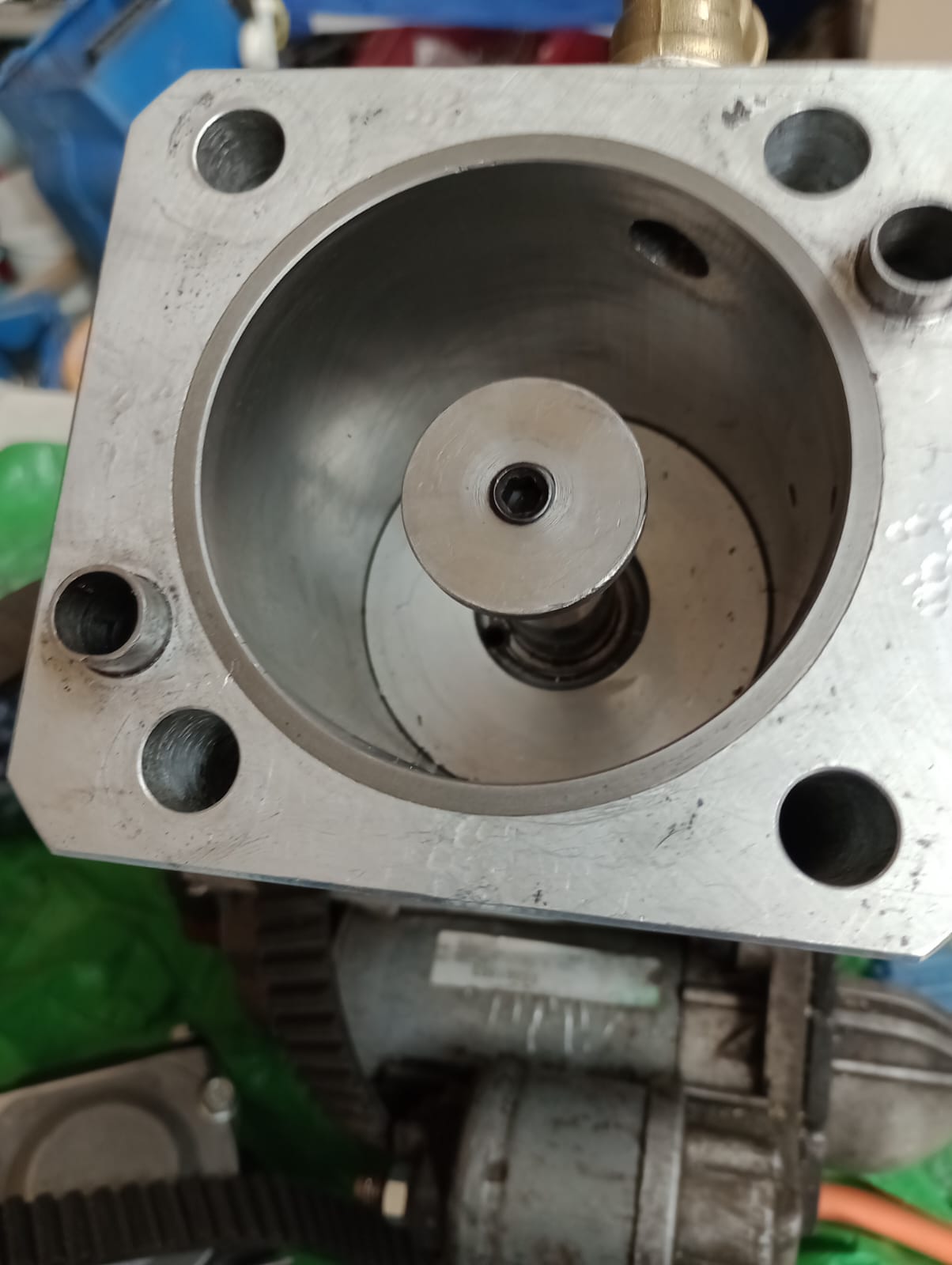

Для себя любимого изготовил термопечь для обжига керамики, которая при равном рабочем объеме и равных температурах обжига (1050 градусов) с промышленными образцами вместо традиционных 9 киловатт потребляемой мощности реально потребляет только 3 киловатта.
А Вы на такое способны, чтоб в три раза повысить тепловую производительность по сравнению с изделиями заводов с их инженерным наполнением конструкторских бюро?
    115,6 КБ · Просмотры: 184
    56,6 КБ · Просмотры: 267
Патамушто никто не знает об этом ! (смех)
Ошибаетесь, два изделия выпускалось на заводе в Севастополе, а одно из них еще и в Киеве, Волгограде и в Миасе.
Те изделия, что для спорта известны по всей Украине и России в кругах спелеотуристов.
Теперь смейтесь и предоставьте свои изделия внедренные в производство.
