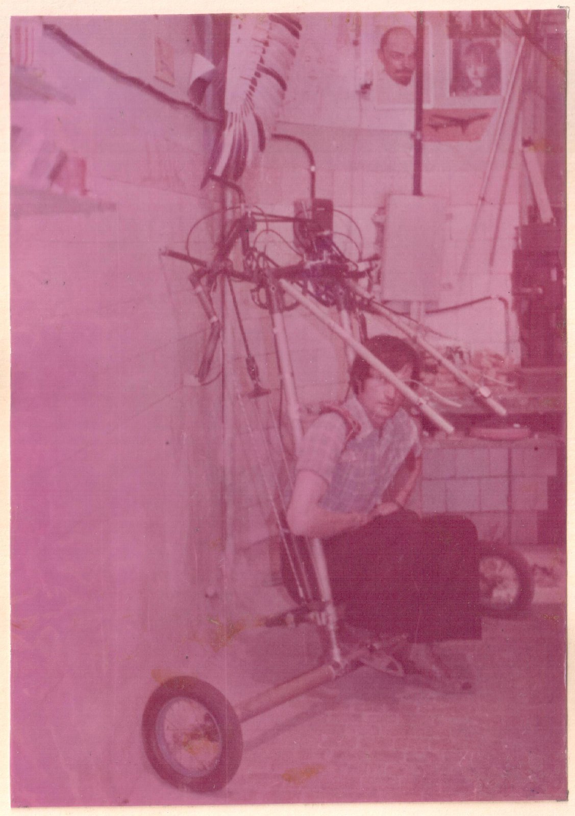

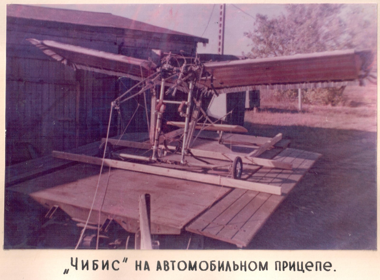

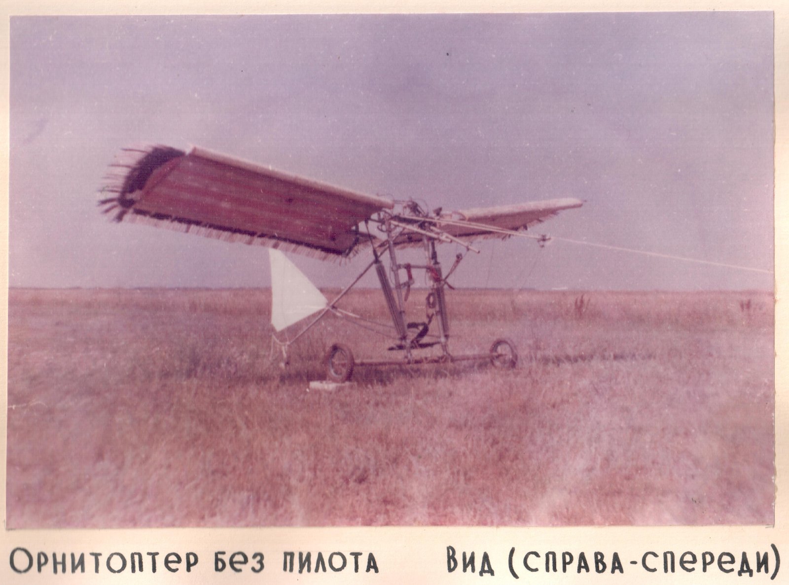

Что-то мне эта конструкция отдаленно напоминает. Это мускуломахолет, построенный в туалете саратовского авиатехникума в конце 70-х. Пилот должен был приседать в подвижной раме, руки тоже добавляли мощи, но общивка из 80 пар гусиных перьев, наклеенных на оконные гардины, быстро облетела. Потом выяснилось, что пилот мало каши ел и был добавлен пневмодвигатель, который на первом испытании выстрелил поршнем в место, где должен был располагаться зад пилота. На том очередной Икар с перьями решил, что пора заканчивать...
    227,8 КБ · Просмотры: 347
    238,9 КБ · Просмотры: 236
    328,2 КБ · Просмотры: 246
Предлагаемый аппарат безнадежен. Ему в комплект требуется металлическая ложка, чтобы землю изо рта вычерпывать...
