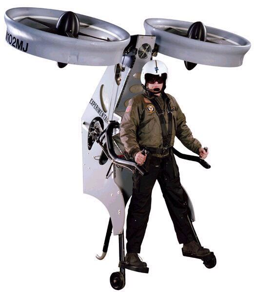

Но это про меня, а что Вы скажете положительного с точки зрения законов физики о рассматриваемом летающем экзоскелете?
Какие шансы у него вообще взлететь?
Или слабо?

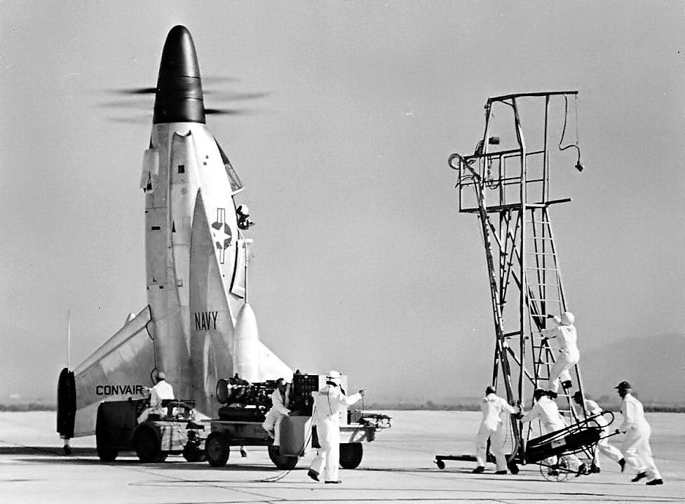

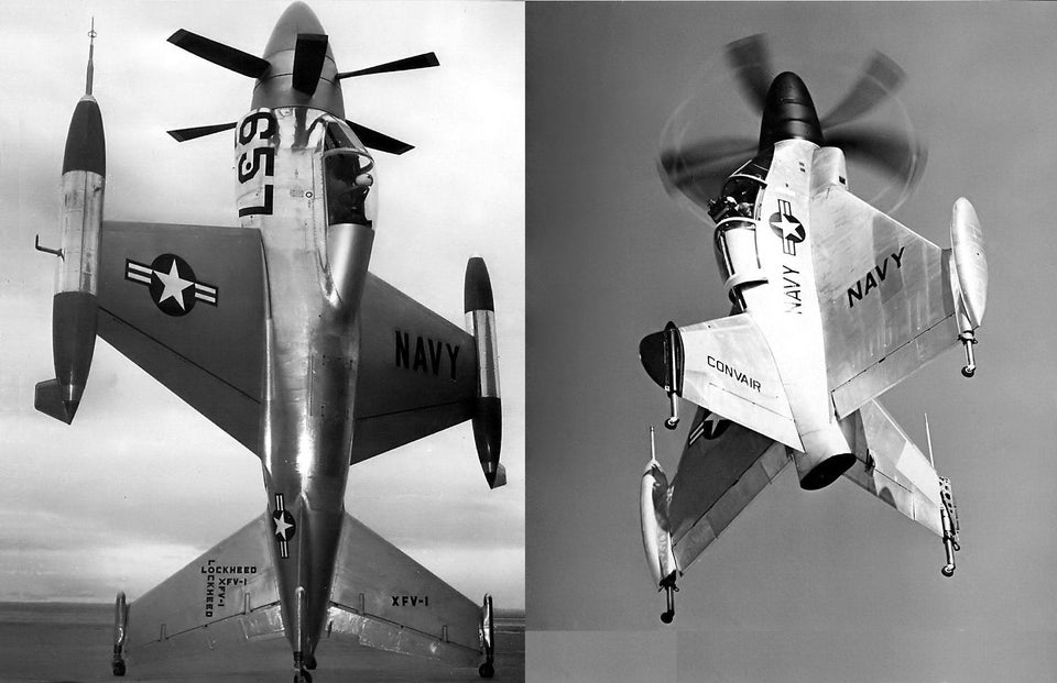

По своей сути , автор темы замахнулся на концепцию Convair XFY-1 Pogo , только в своем видении.
Тогда уж , наверное , лучше рассмотреть создание аналога и начинать ломать голову в подборе ВМГ..

К первой картинке неплохо бы было прикрепить мощность двигателей, историю развития этого проекта и причины по которым ни один живой человек так и не смог летать на нём.
