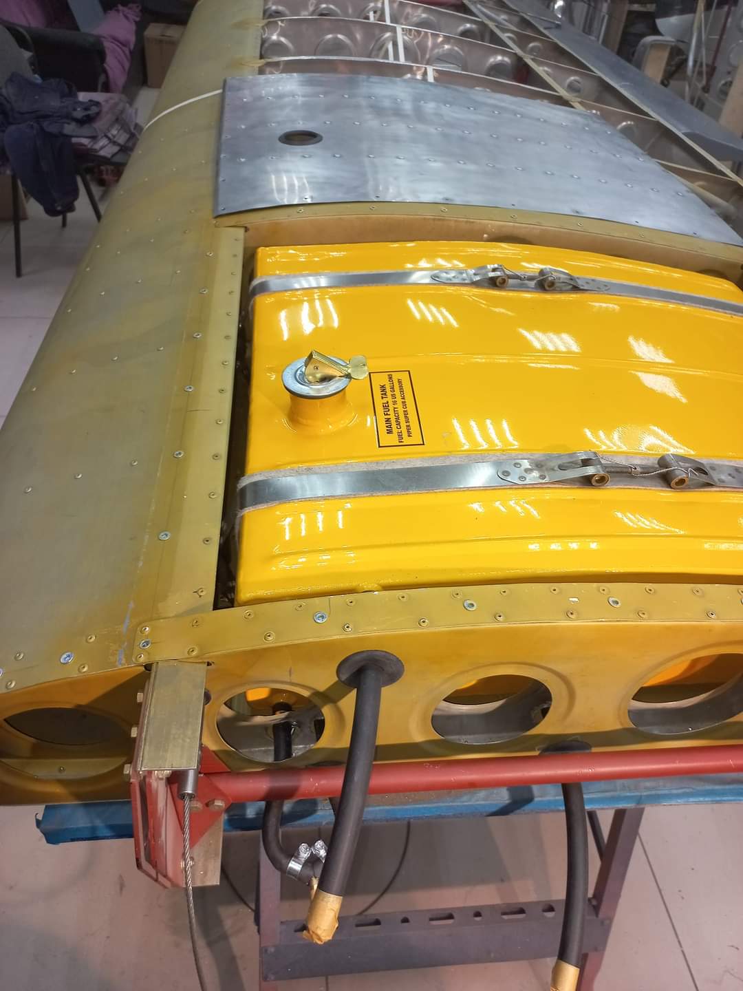

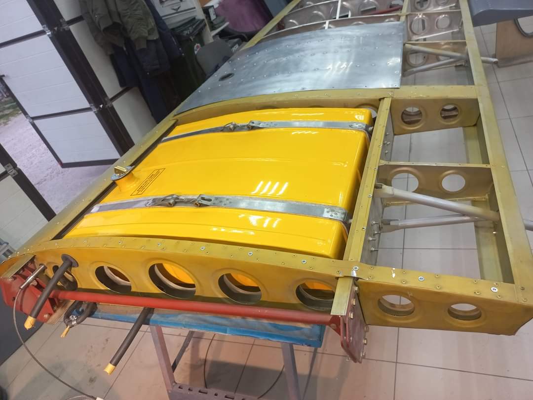

Дошло дело до крыльев)
А в другом крыле тоже два бака?
Это на сколько же часов полёта?
Предусмотрен ли сортир в кабине?
По одному баку в консоли, это на фото просто крышка лежит в стороне.
Крыло точно такое же, как у меня, и, я думаю, Алексей тут немножечко недоговаривает, нервюры из Д16АМ, термообработанные до "Т". Поэтому без фестонов.
Некогда договаривать)Работать надо,чего то навалилось всего🤣
