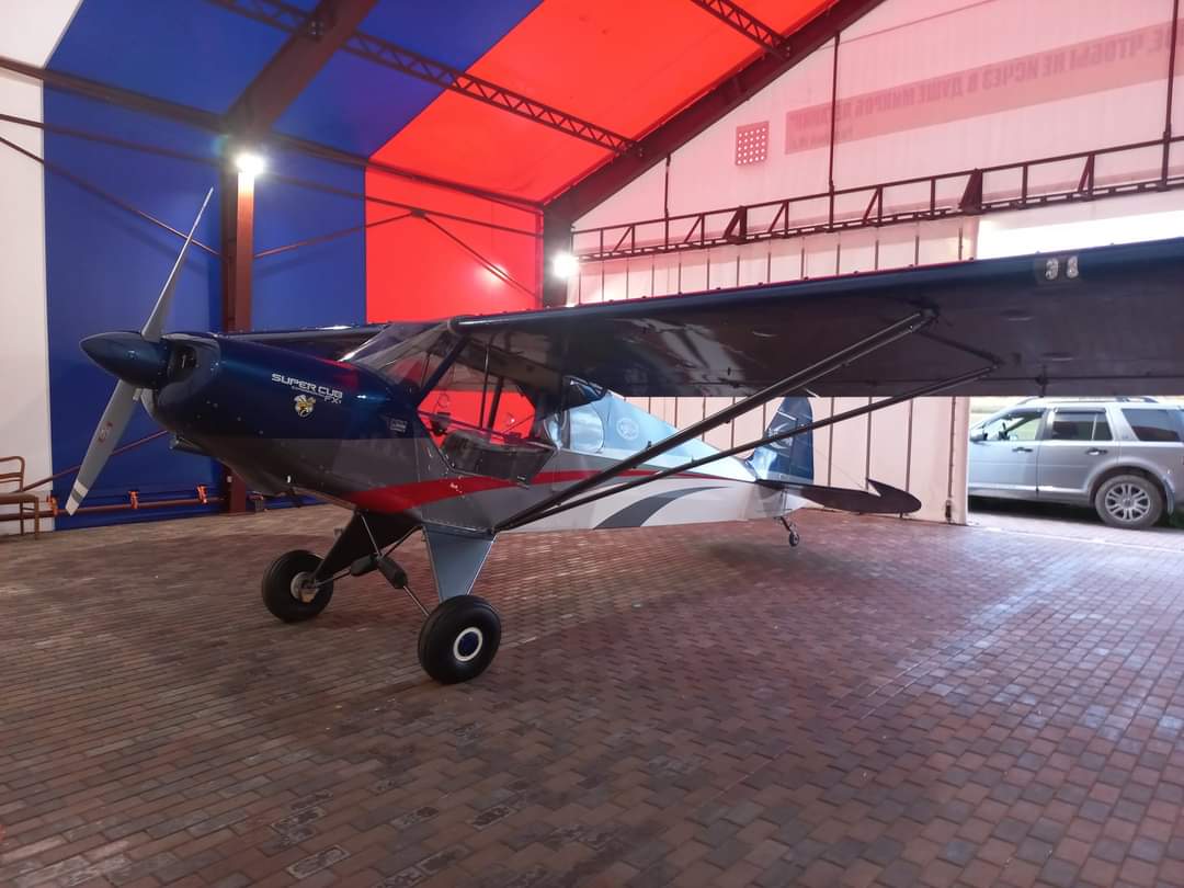

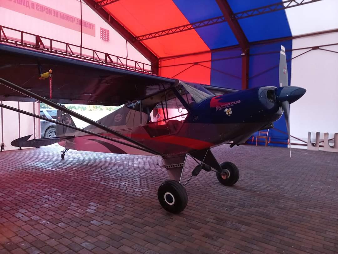

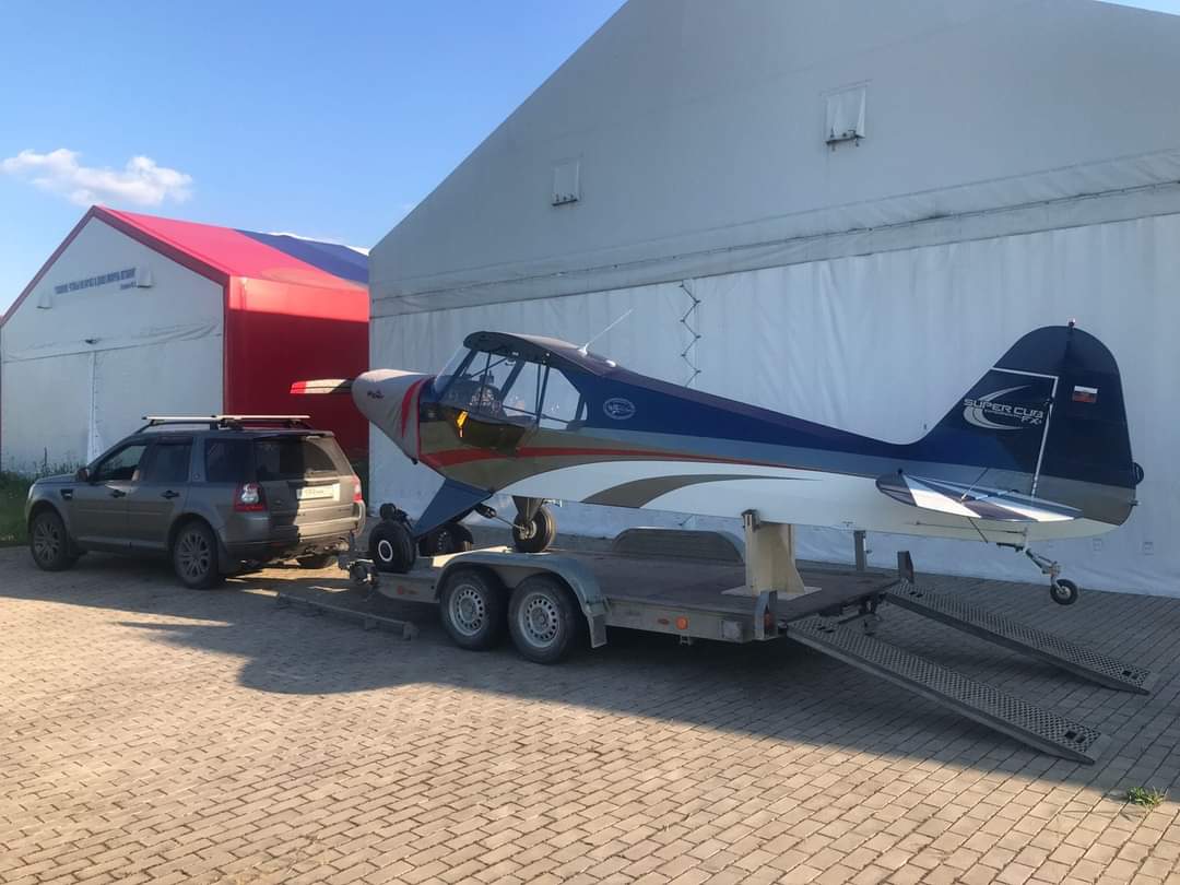

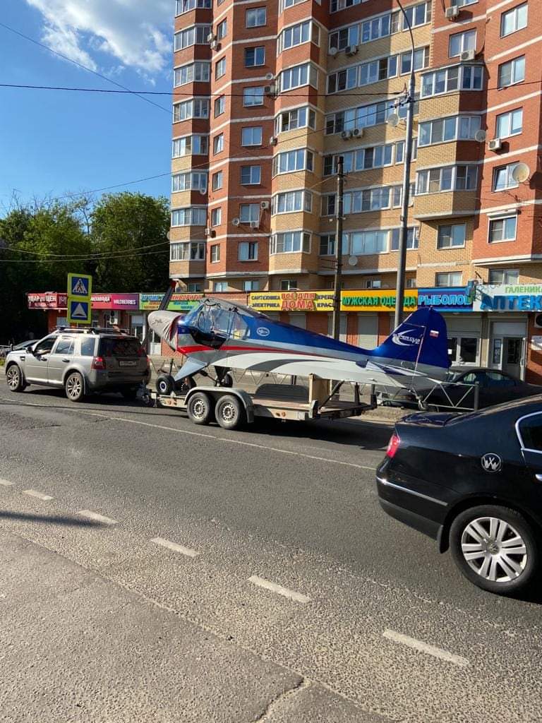

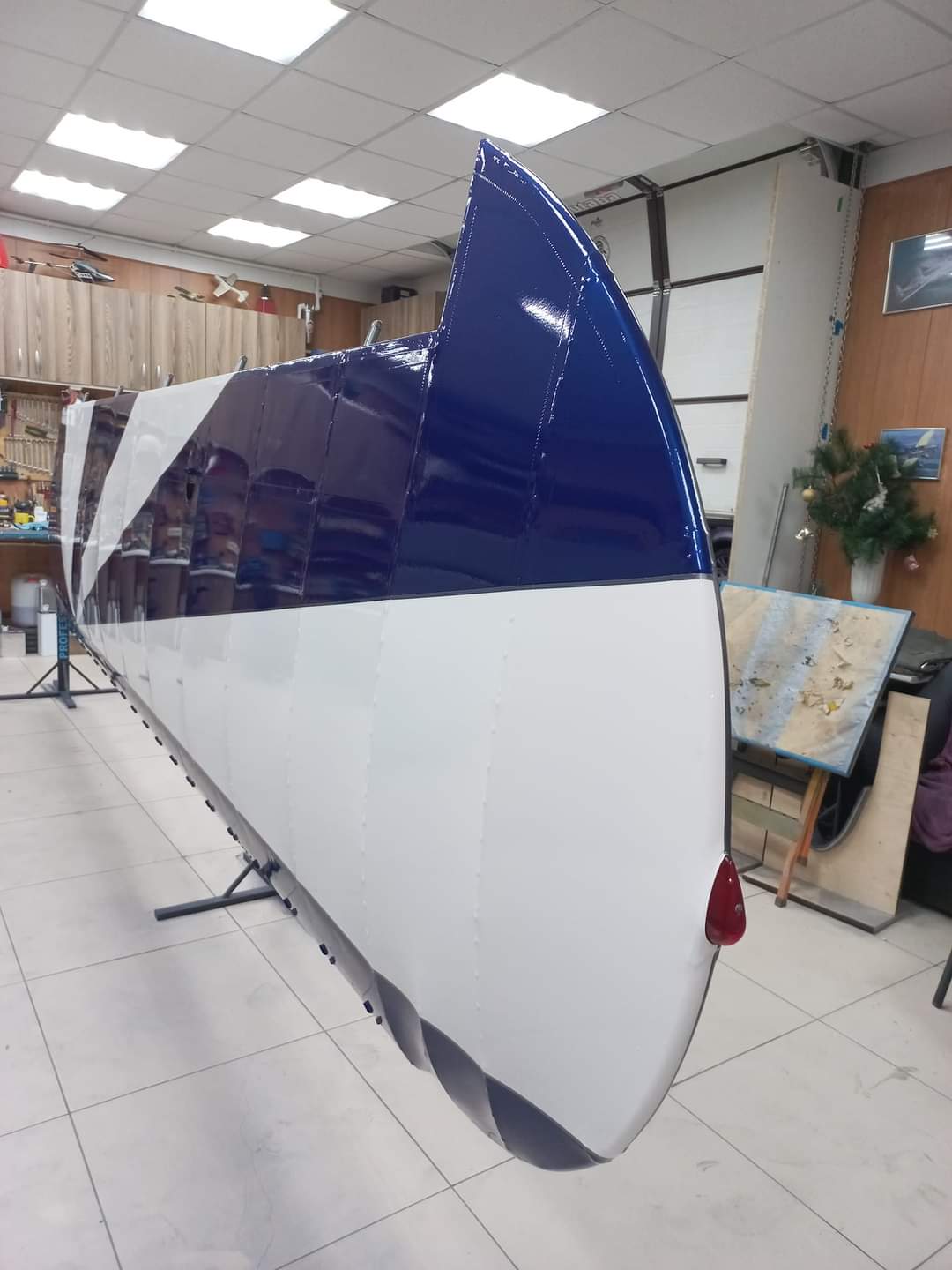

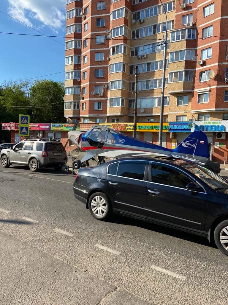

Самолет не складной, а новый разобраный. Это совершенно разные вещи. Предполагаю займет месяц.
Свой Каб я реставрировал дома в гараже и точно так же, большими кусками, перевозил в ангар.
Кой что пришлось сильно подтачивать напильником.
Кстати, я закрыл чехлом переднюю часть фюзеляжа. Плохая идея. Трепыхание чехла ( надо ехать со скоростью общего потока. За медленную езду у нас полагается штраф. Т.е. надо гнать 90-120 км в час.) явно угрожало поверхности ткани и стекла. Пришлось останавливаться и снимать.

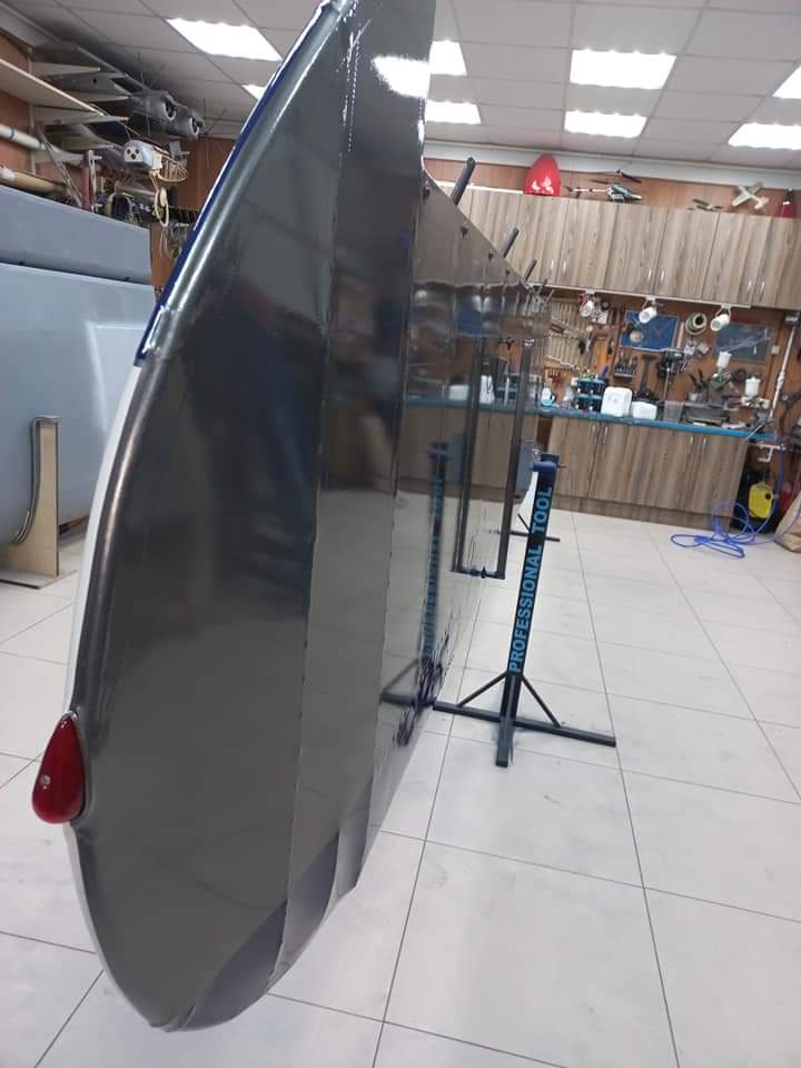

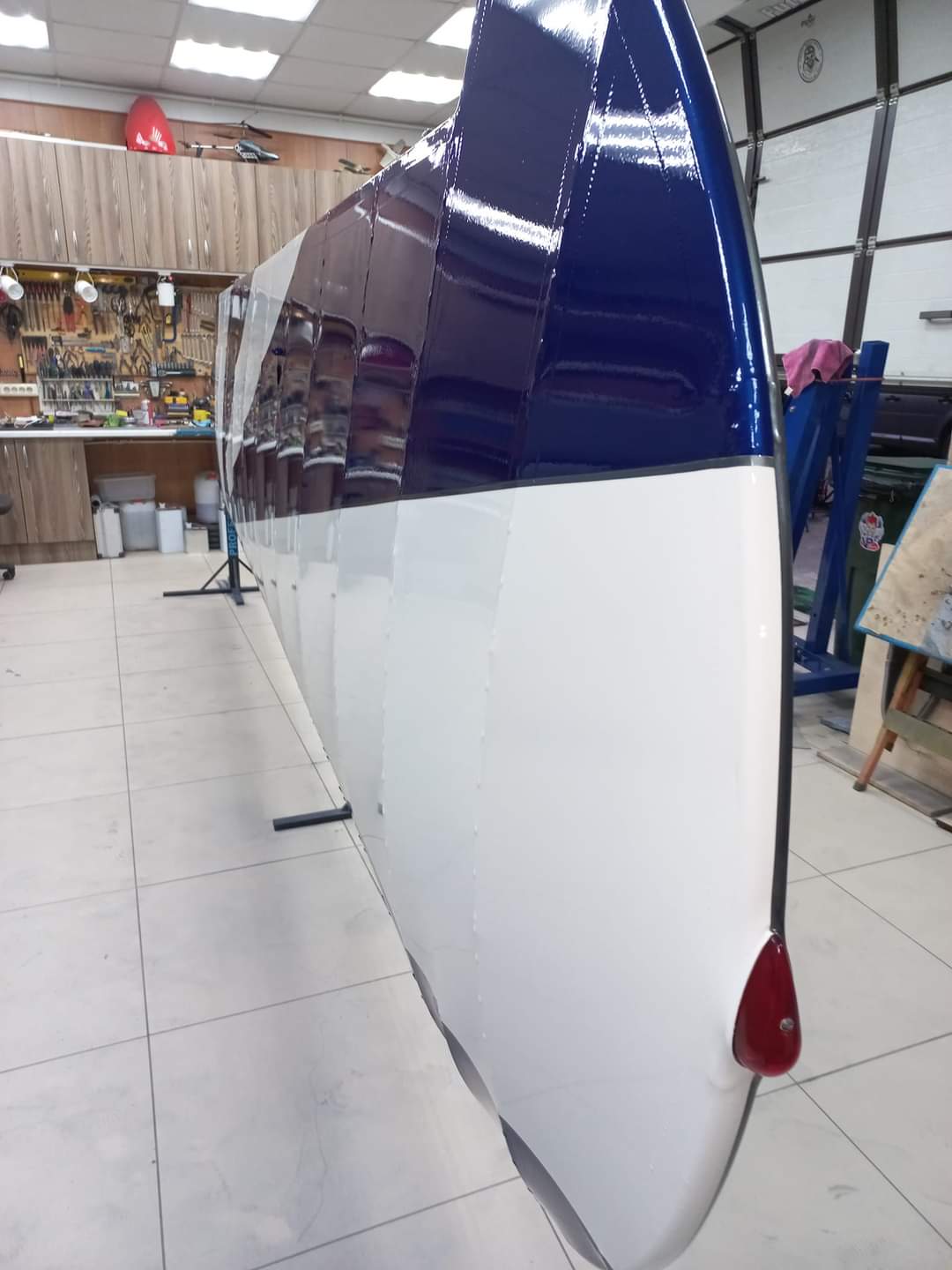

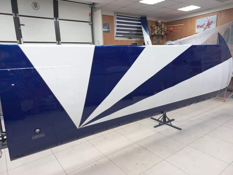

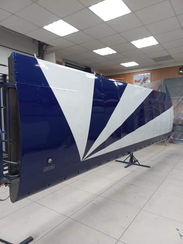

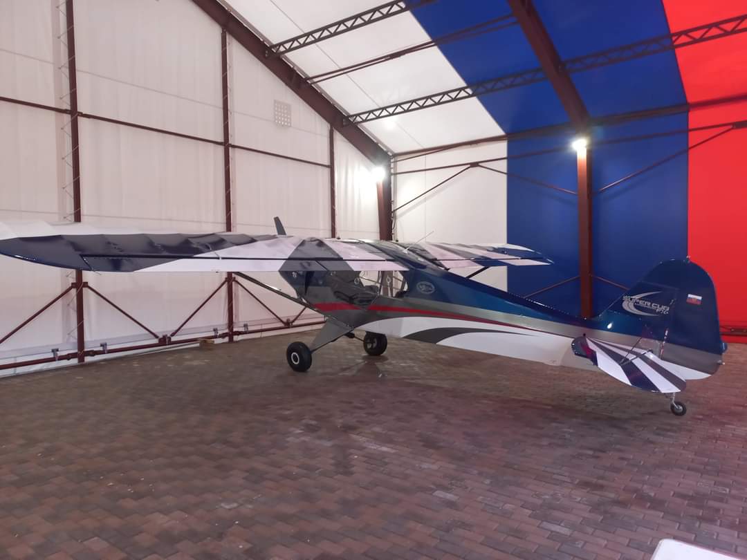

Рановато еще поздравлять)Еще одну консоль нужно осилить...
Усиливаем осиливание)) . Наррод в нетерпении, ждёт не торопя) 🙂 🙃👍
Крррассота получаеця, как всегда, любодорого смотреть).

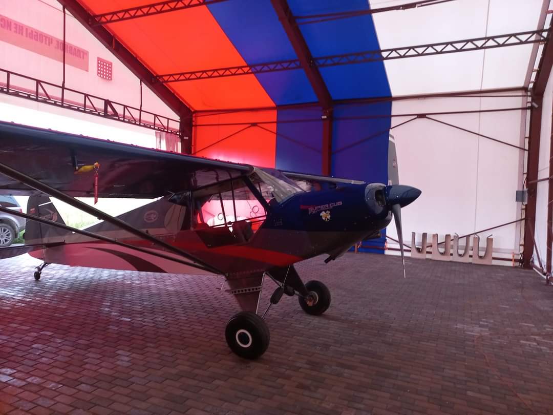

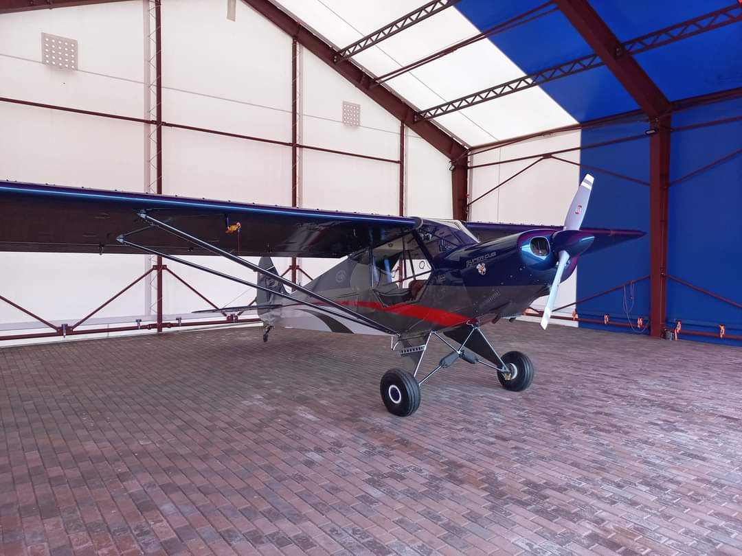

Леш а при таком положении ПВД искажений показаний не будет ? Мы помнится столкнулись с такой проблемой , решили переносом ПВД на подкос , а в последующем делали в носке крыла на довольно длинной трубке .
На Цессне же нет,почему здесь должно искажаться!?Думаю что все будет норм)
