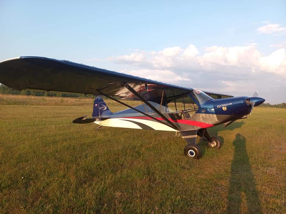

У меня тоже в районе контрподкоса стоял, шло завышение процентов на 10. Перенёс за подкос.

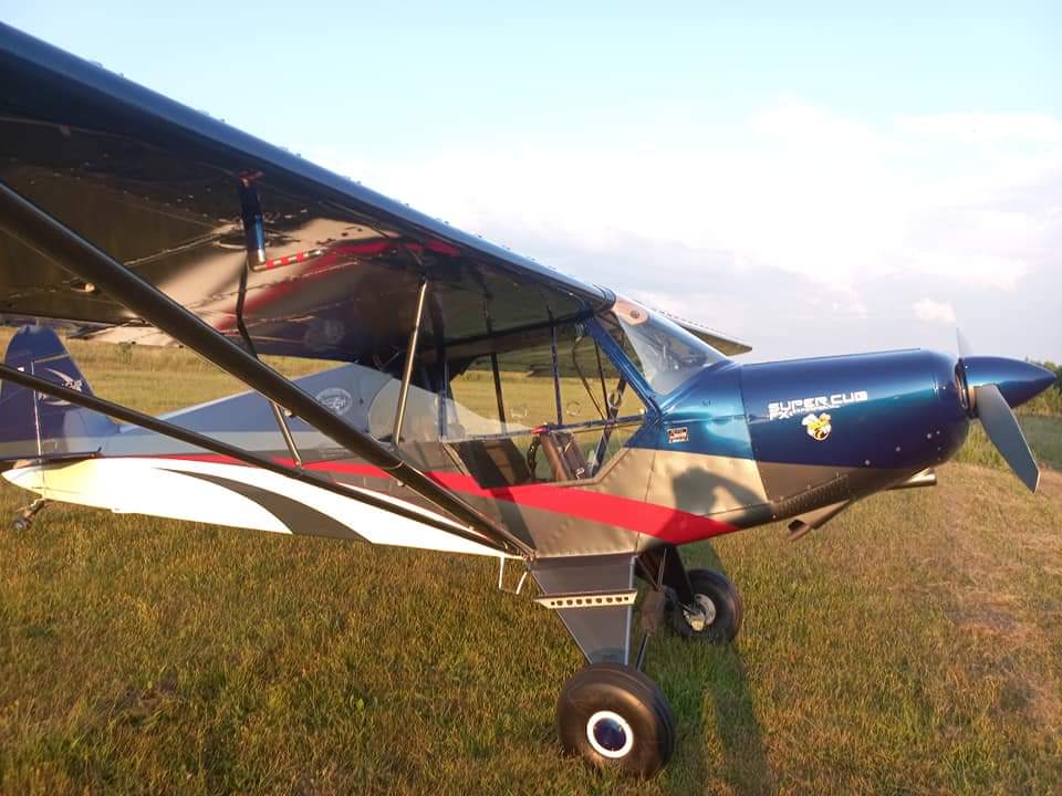

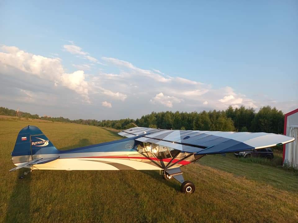

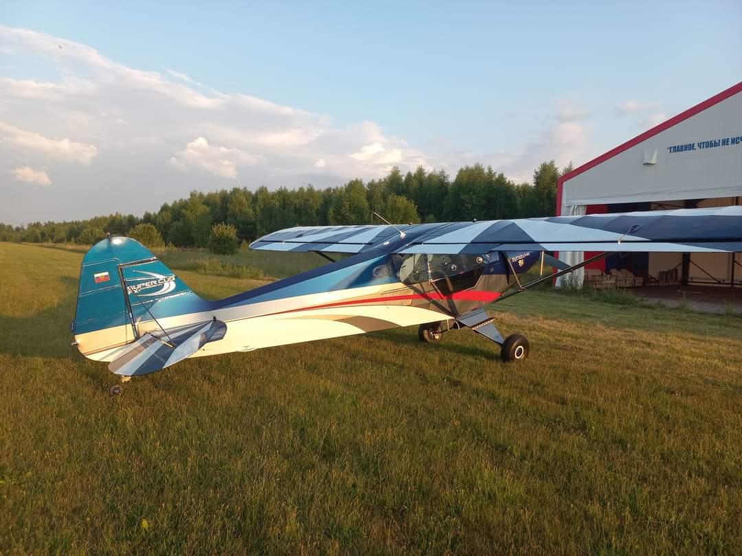

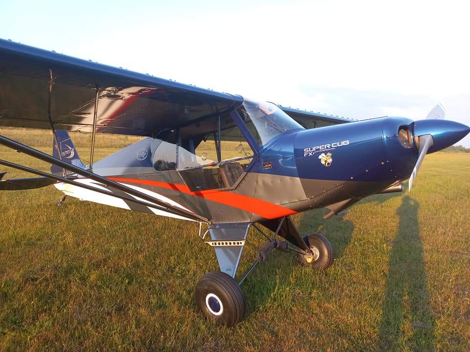

Кстати, кто-нибудь может объяснить, почему старики прям с пеной у рта кричат, что ПВД должен быть установлен непременно слева. Однако привести доводов не могут. Вероятно, на самолётах с тандемным расположением сидушек КВС сидел слева и ему было удобнее добраться до ПВД. На Пайпере Каб дверь справа и я посчитал, что ПВД тоже должен быть справа, чтобы вышел - и тут же одел чехол. Удобство. А поди ж ты, ни мой вариант не приемлют, ни свой объяснить не могут.
