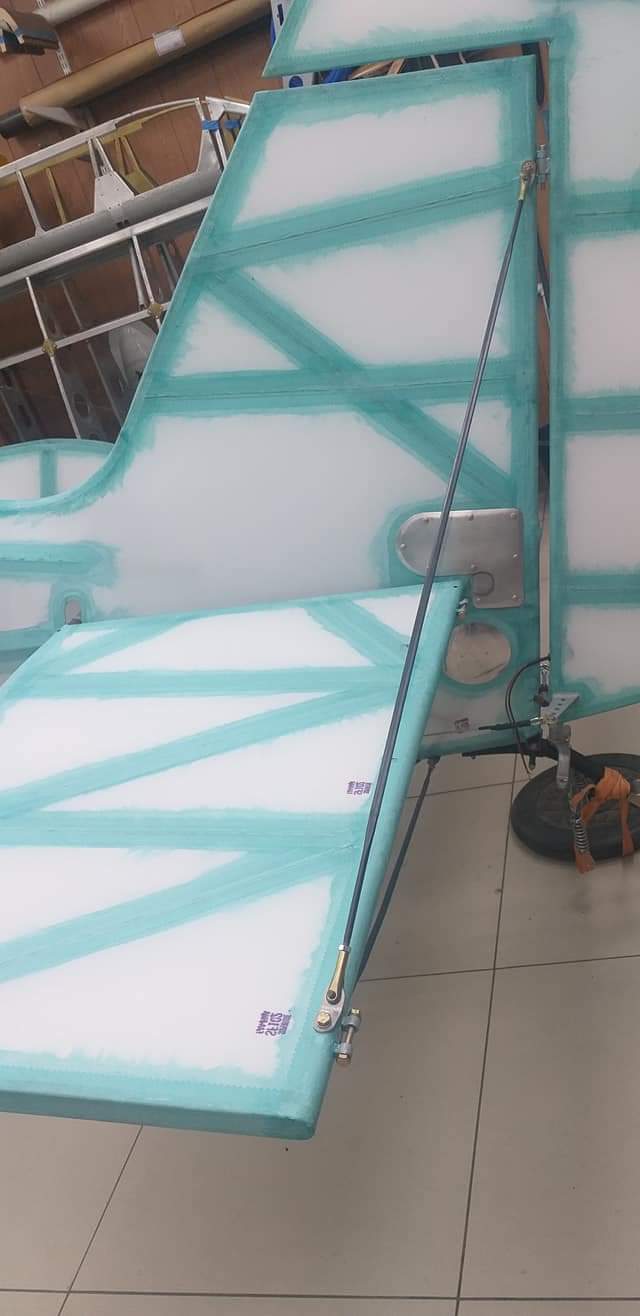

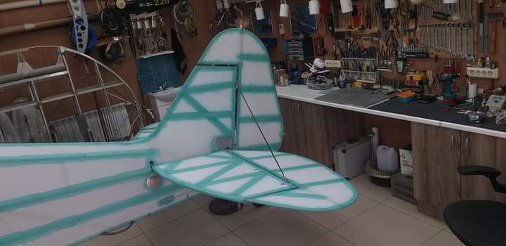

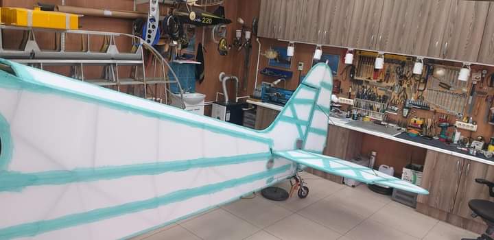

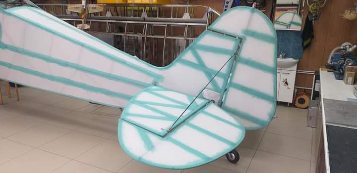

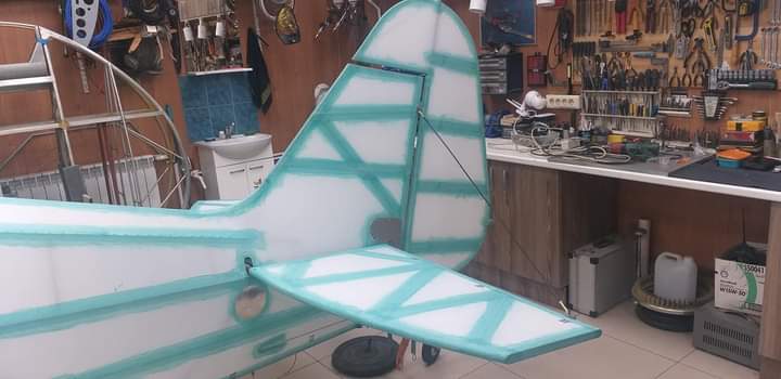

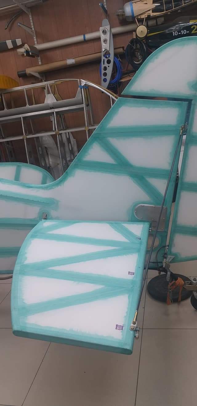

Нужно смотреть изделие после финишной отделки.Посмотрим после покраски,как все будет выглядеть у меня на самолете.А вот Ваши крышки я бы переделал....На фоне отсутствия швов на киле они мне лично режут глаз....
Кстати советы более опытных товарищей не всегда бывают правильными)
Ход стабилизатора 45 мм,этого вполне себе достаточно)Смотровой люк у меня снизу фюзеляжа,через него весь этот узел виден и доступен как облупленный)
Киль я прошил исключительно из соображения своего скромного опыта.Хуже от этого уж точно не будет.
В общем будем смотреть после финишной окраски🙂
Обтянул стабилизатор.Установил расчалки.

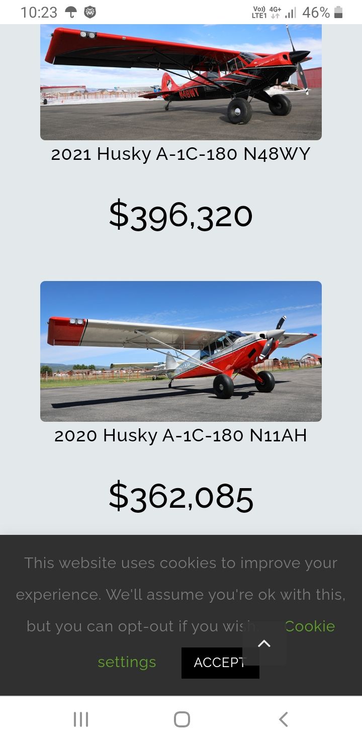

Интерсно по баблу.
Во сколько же выливается такой замечательный и качественный проэкт?
Коммерческая тайна или таки можно дать информацию к размышлению (с) желающим?
