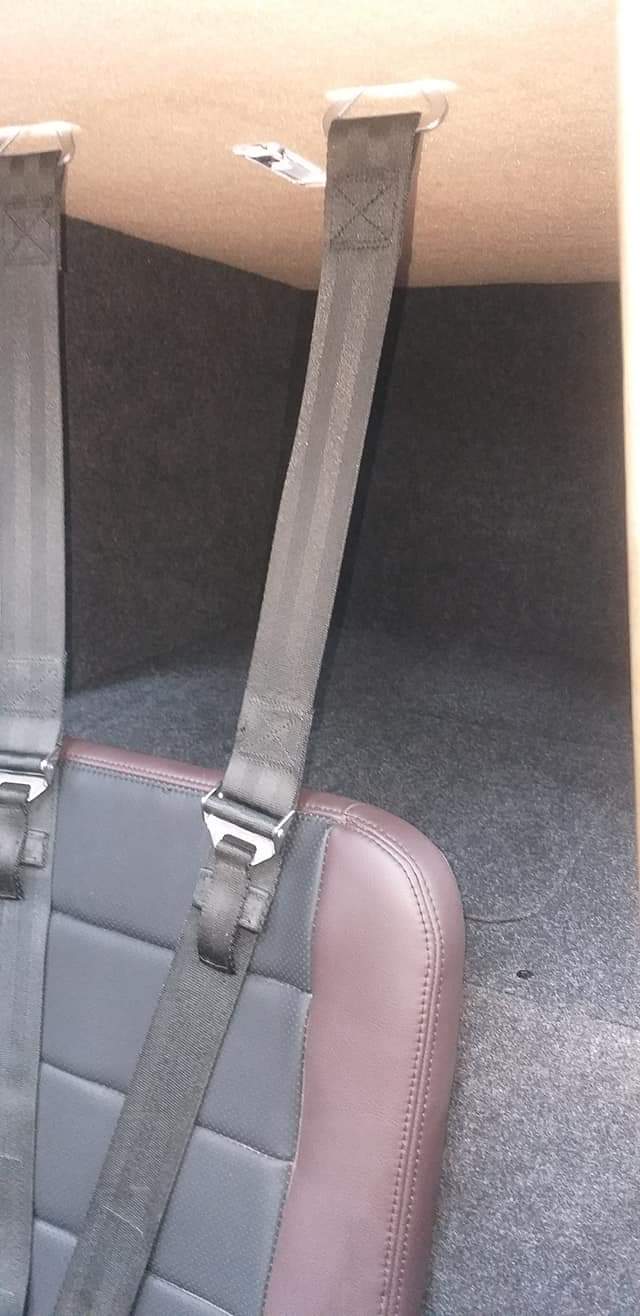

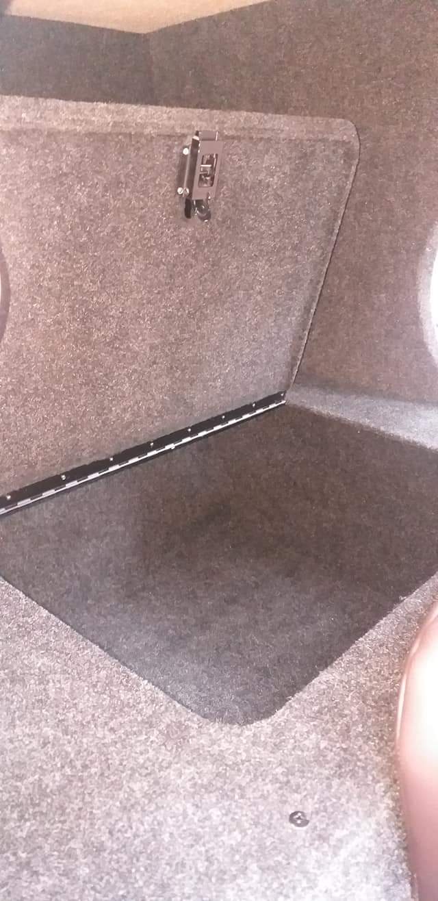

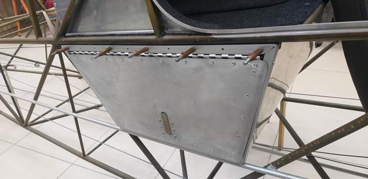

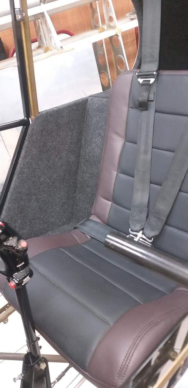

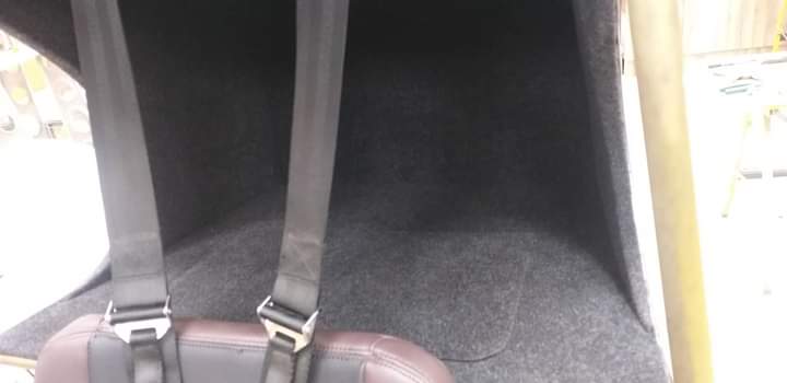

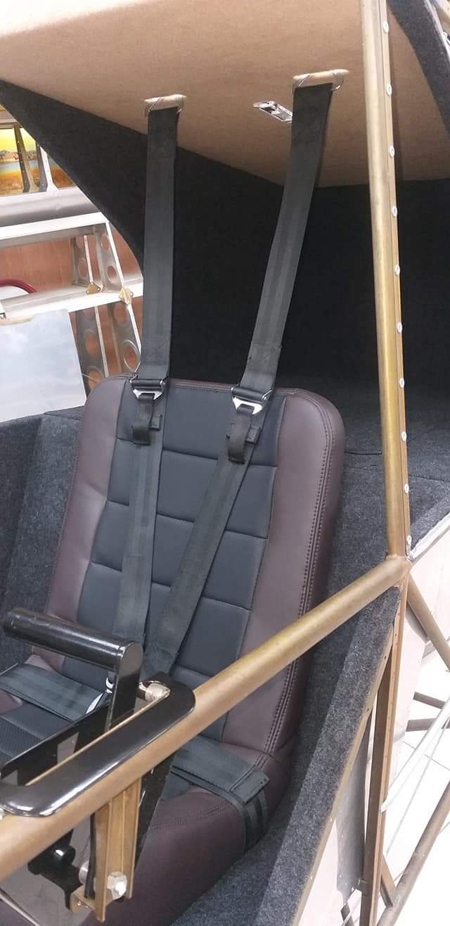

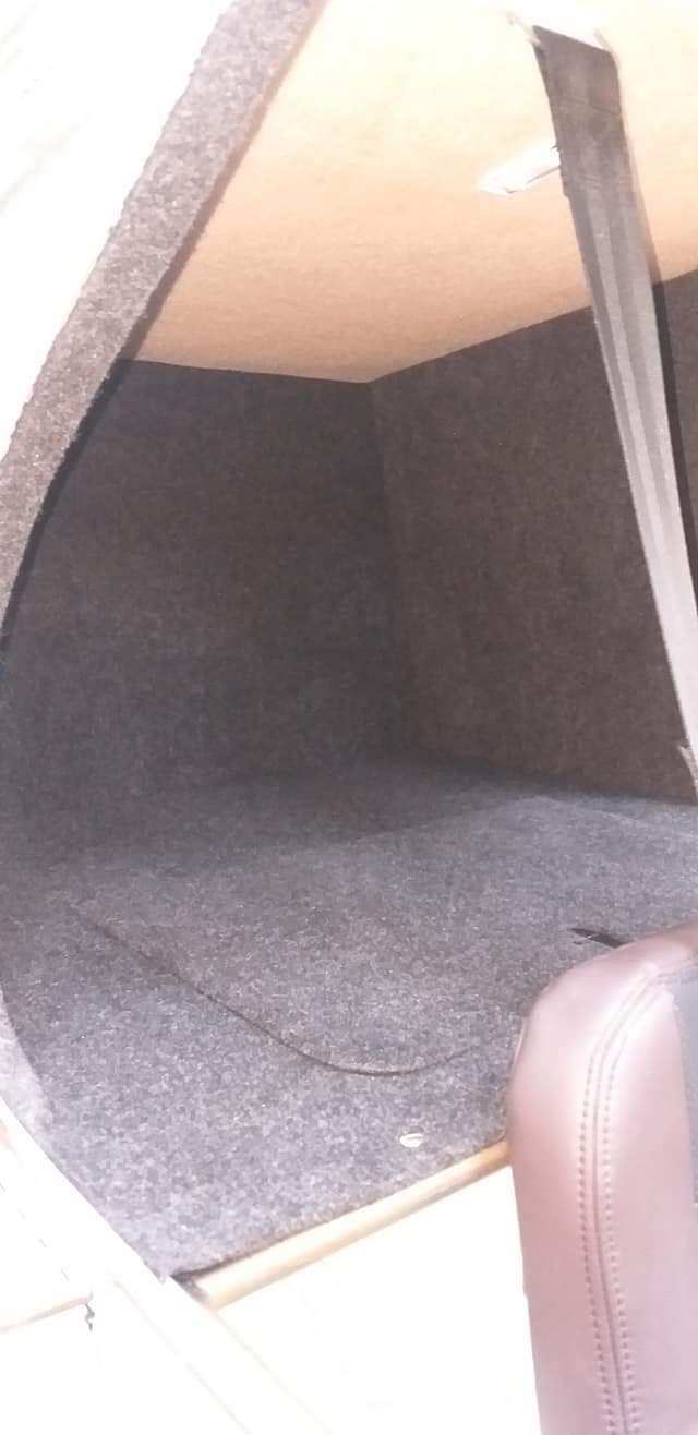

Обратите внимание как сделано крепление через проставки 😉

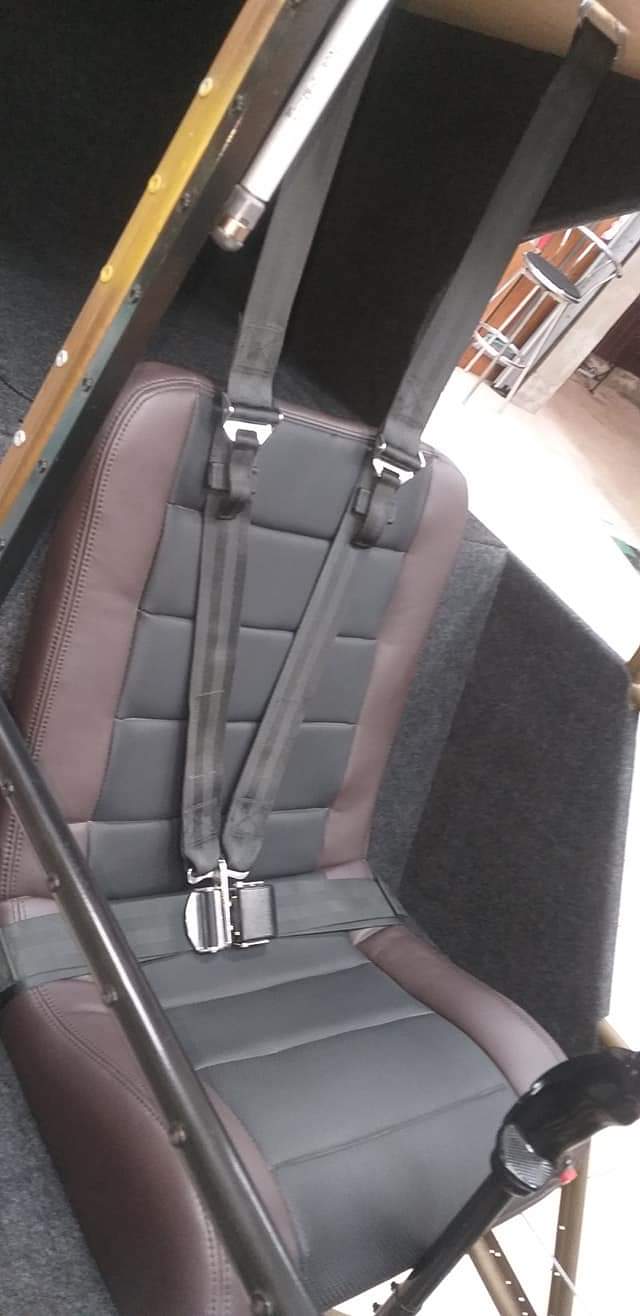

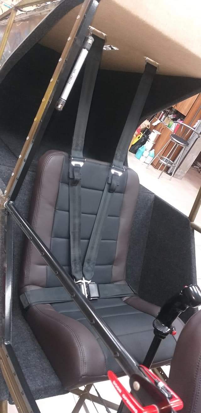

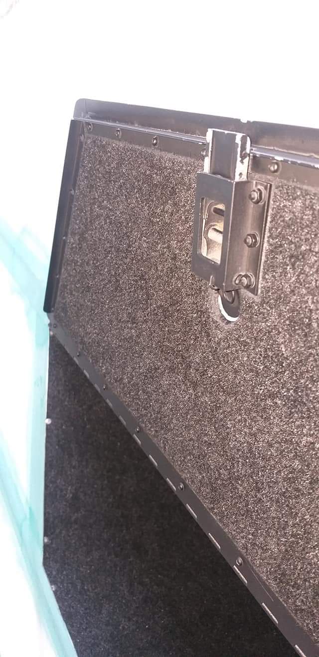

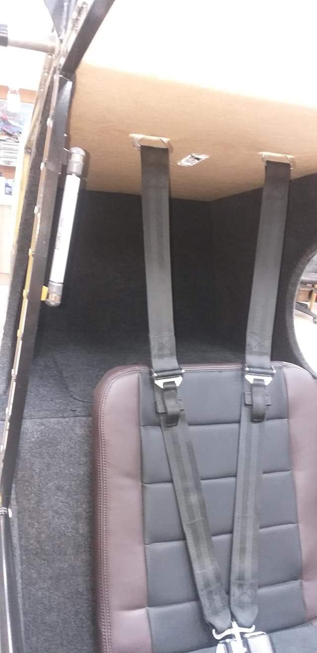

Алексей, если я правильно понял, доводчик на двери стоит мебельный? Если так то лучше заменить на автомобильный, в эксплуатации показали себя очень плохо, мороз их убивает на счёт раз.

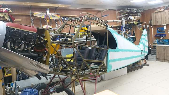

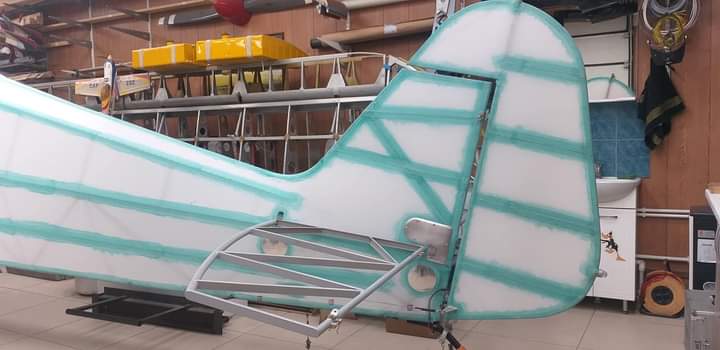

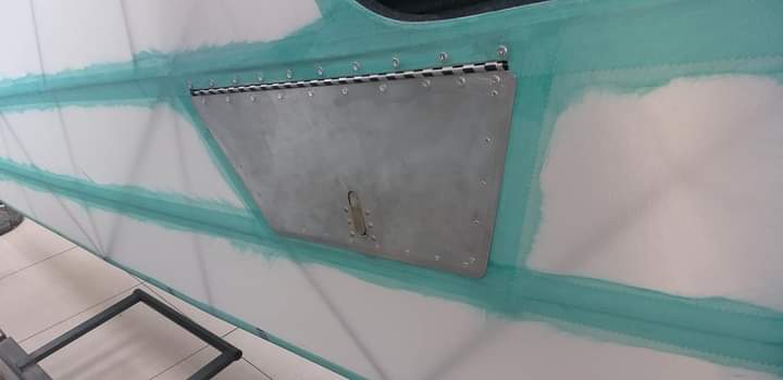

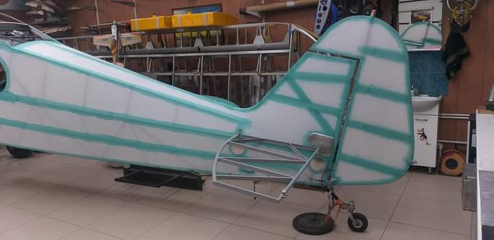

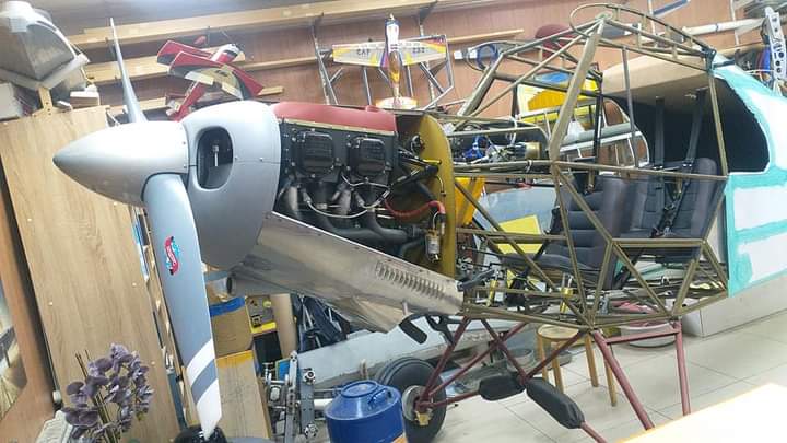

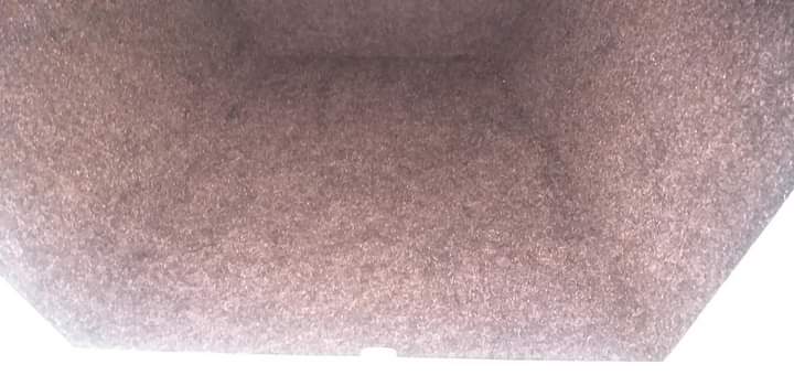

Ход триммера стабилизатора, не маловат ли? Да и инспекционная сьёмная панелька там должна быть. ТАм всё таки болты,гайки, вал который осматривать и смазывать надо. На фирменных кабах не так как у вас.

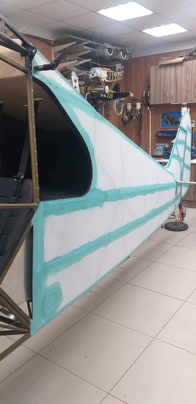

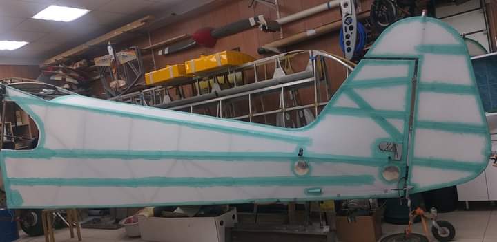

Вижу киль таки прошили. Это будут самые некрасивые и самые заметные швы. И самые бесполезные тоже.

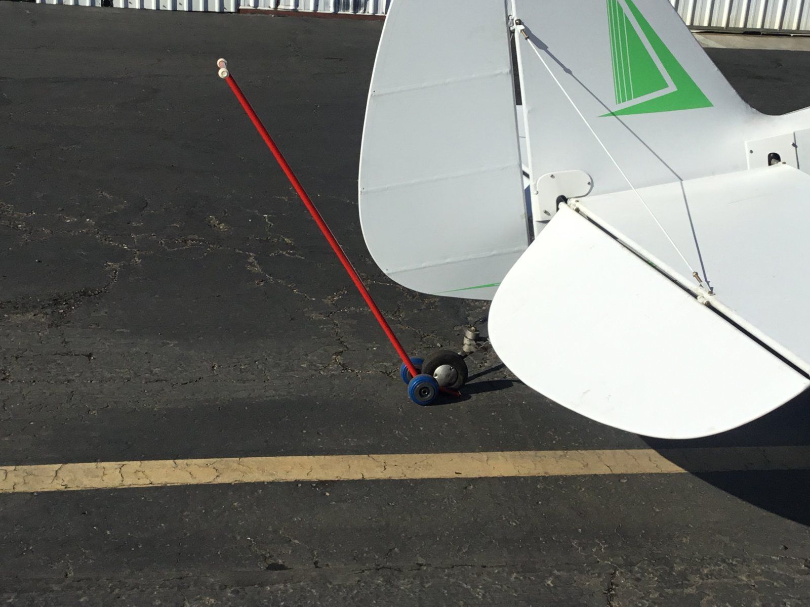

Глянте как замечательно смотрится непрошитый киль на моём Кабе. Хорошо что я в свое время получил правильный совет от значительно более старших и опытных в этом деле товарищей.
