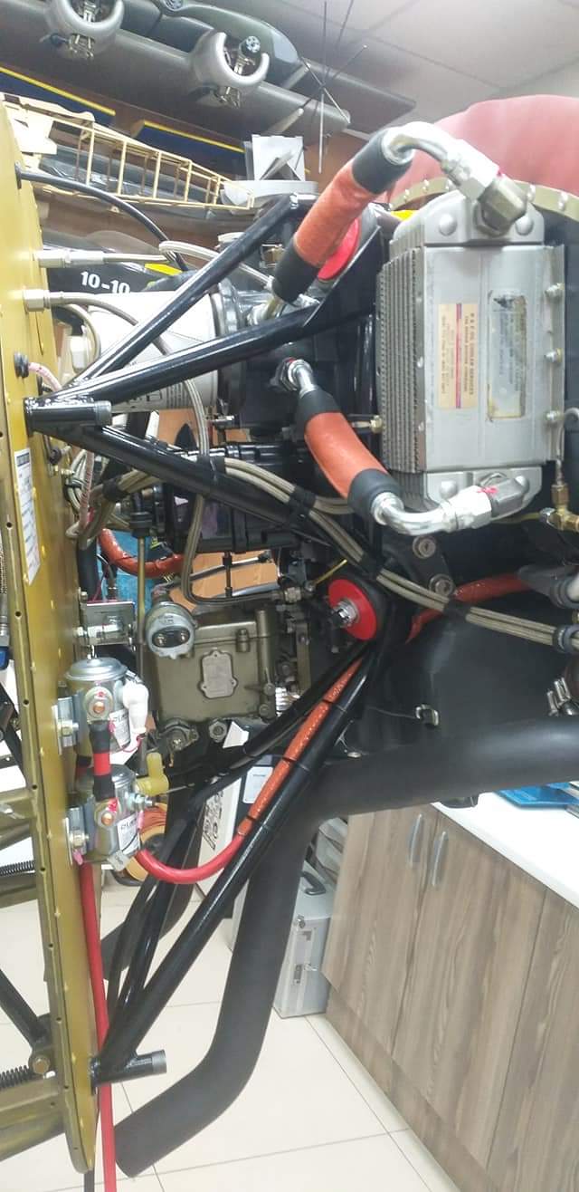

Братья Баженовы в Иваново варят ВСЁ качество на пять с плюсом

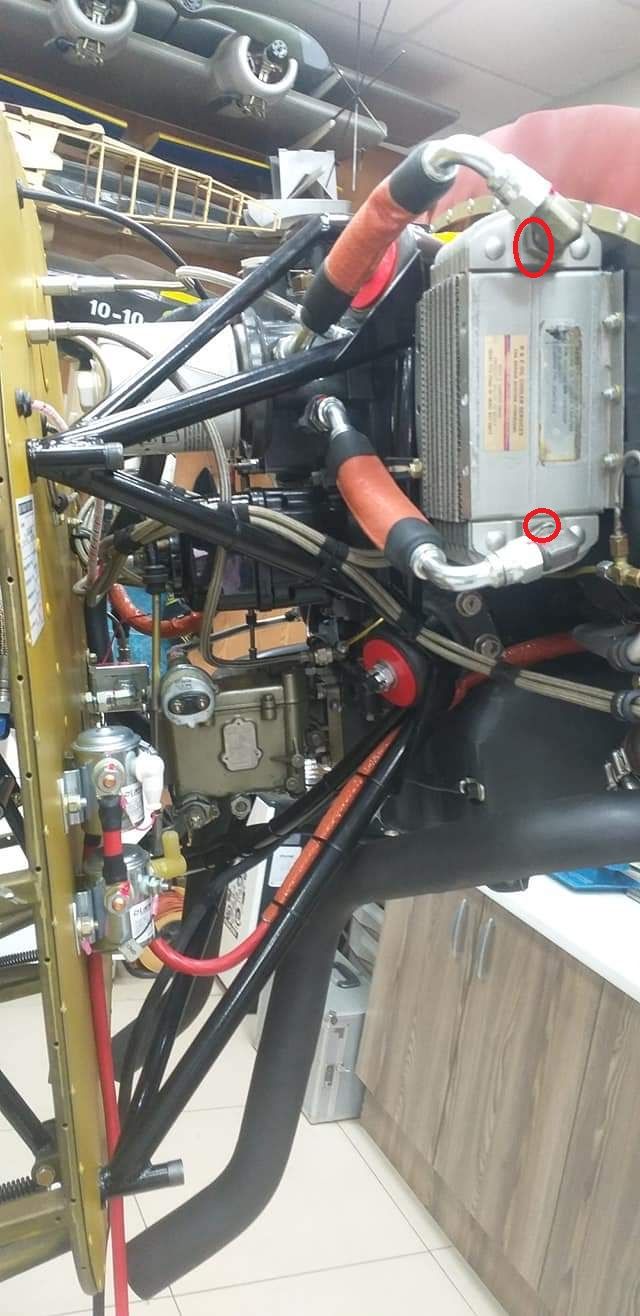

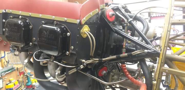

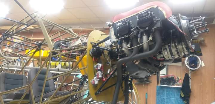

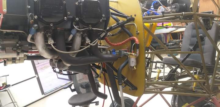

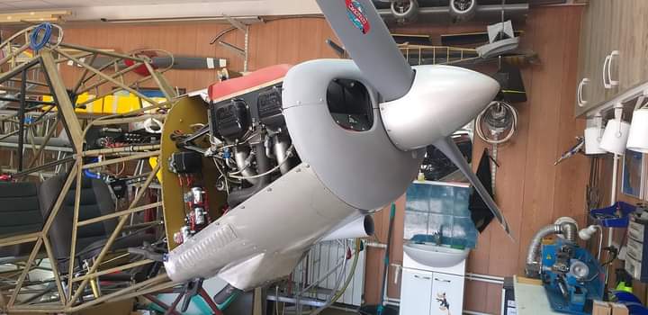

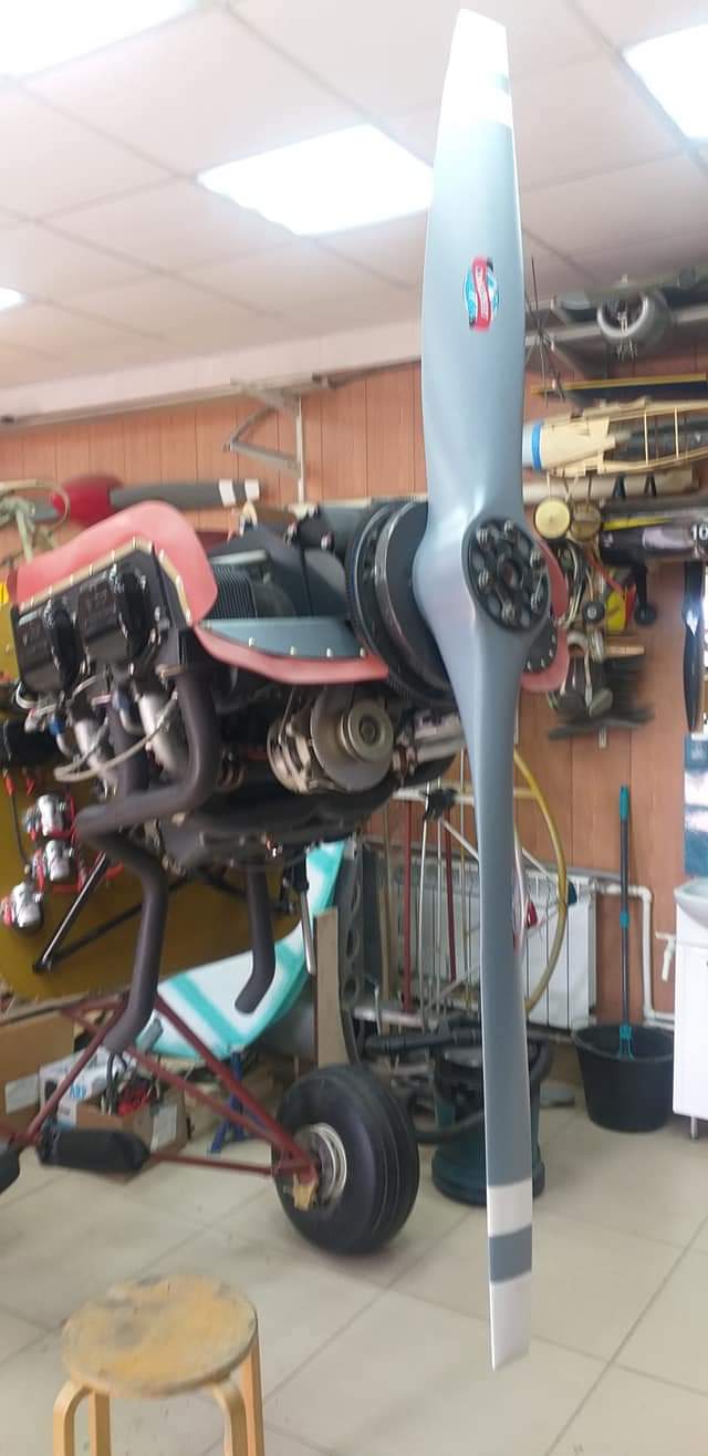

Очень красиво 😉 рекомендации- поставить легкий генератор и стартер. Предусмотреть легкий винт. позволит убрать потери на балансировку😉- сэкономите примерно 10 кило.

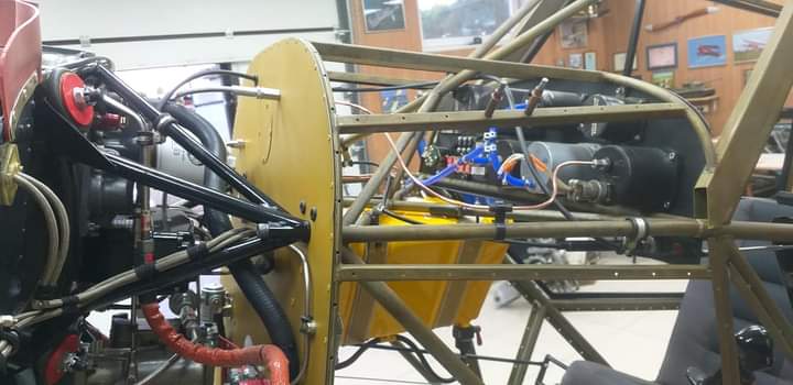

закрепить через проставки маслянный радиатор, тк именно эта модель обладает очень мягким материалом и в лёгкую рвется ;(
только сегодня делал на однотипном через 78 часов наработки.
Да, Алексей наверняка на участках шлангов будет передаваться прямая нагрузка на фитинги , рычаг там получается неплохой как раз на слабый угол радиатора...........в этих местах вполне может образоваться трещина.

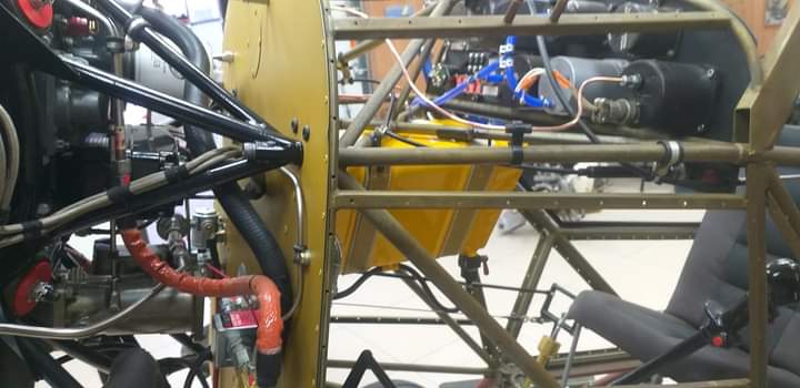

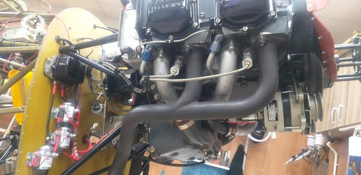

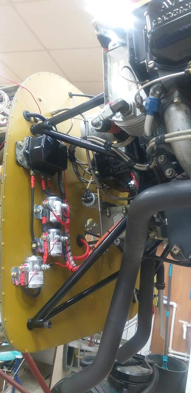

Вопрос: для чего там три соленоида и что это за черная коробочка над ними , напоминающая регулятор напряжения от ГАЗ 53?
Один соленоид на включение общего напряжения,второй это стартер,третий генератор.По хорошему не хватает четвертого на ШРАП....
Черная коробочка это релерегулятор от Цессны.Электрооборудование эдентично как на Цессне.
никаких трещин на радиаторе не будет. шланги компенсируют вибрацию. За тахометр СПАСИБО!🙂
Это штатный способ крепления на многих ЛА, там чаще дефлекторы трещат в месте крепления радиатора.
