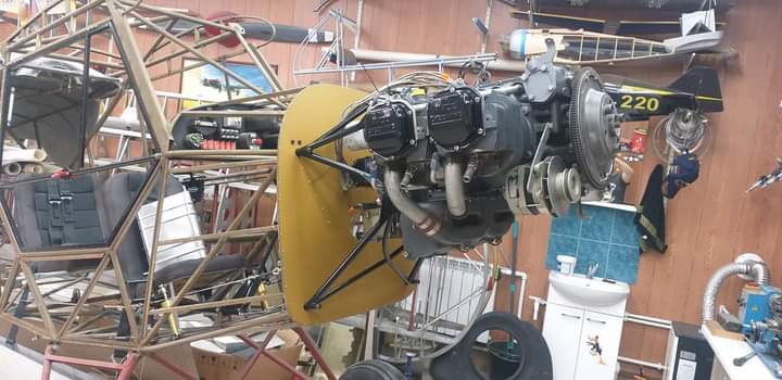

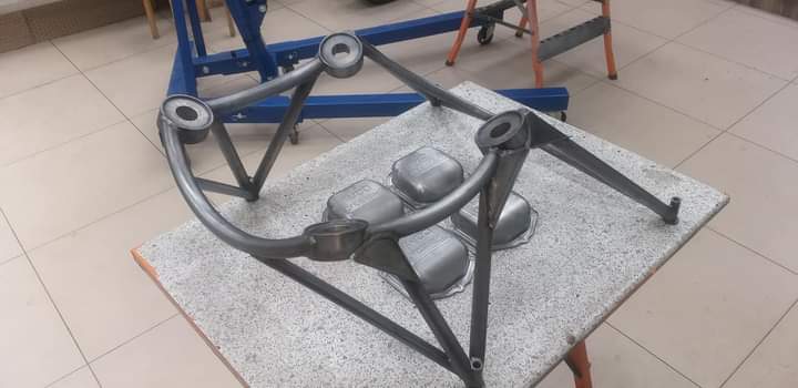

Леш приваришь , замучаешься потом шланги протаскивать . Аккуратно сделанный хомут нисколько не ухудшит визуальное восприятие этого узла , а гемороя сможешь избежать при установке ПВД.

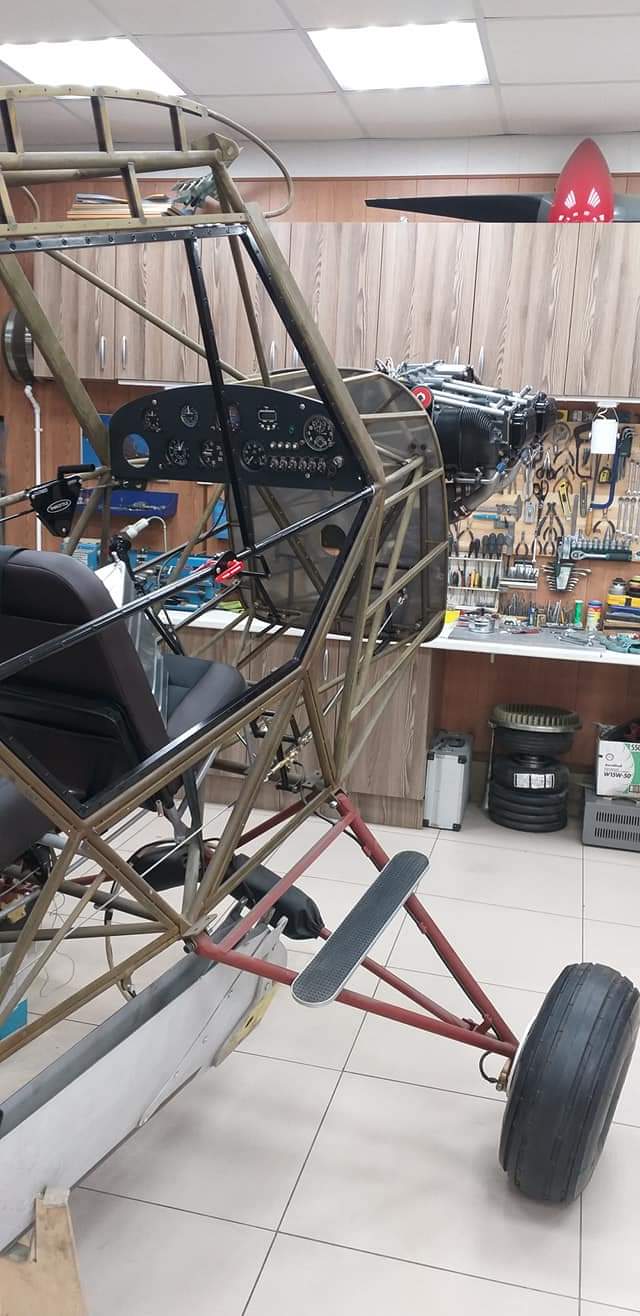

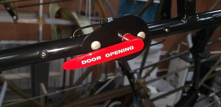

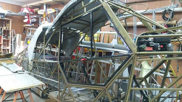

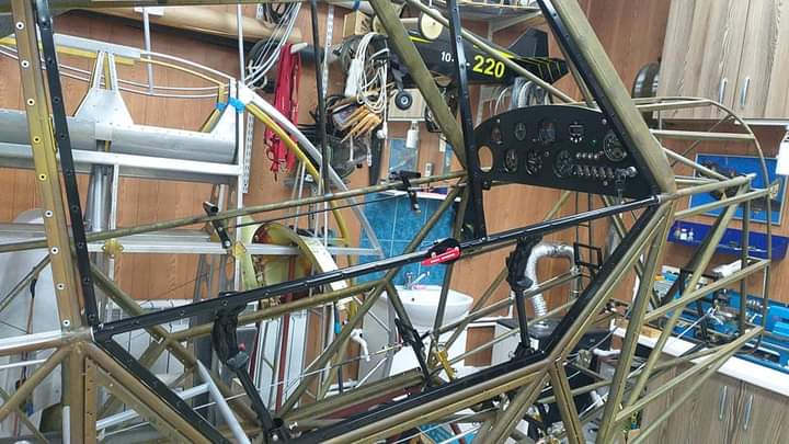

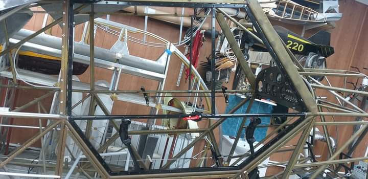

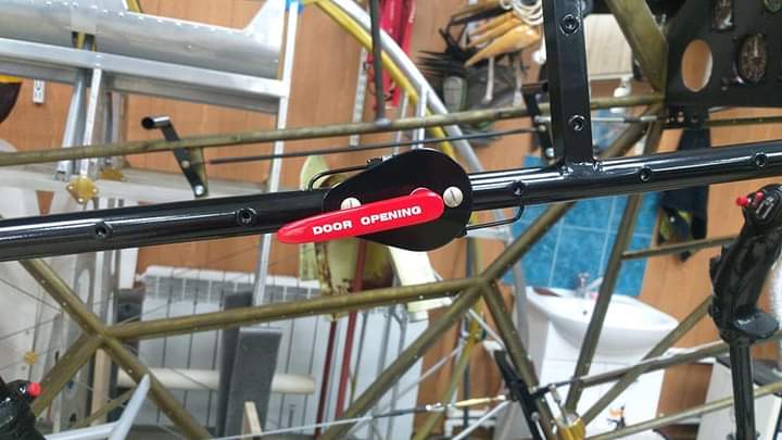

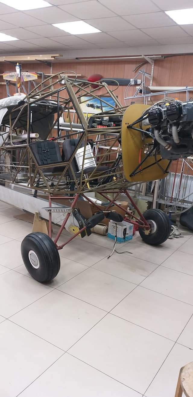

Потихоньку процесс идет!Изготовил из АД19 рамку двери и замок с ручкой)

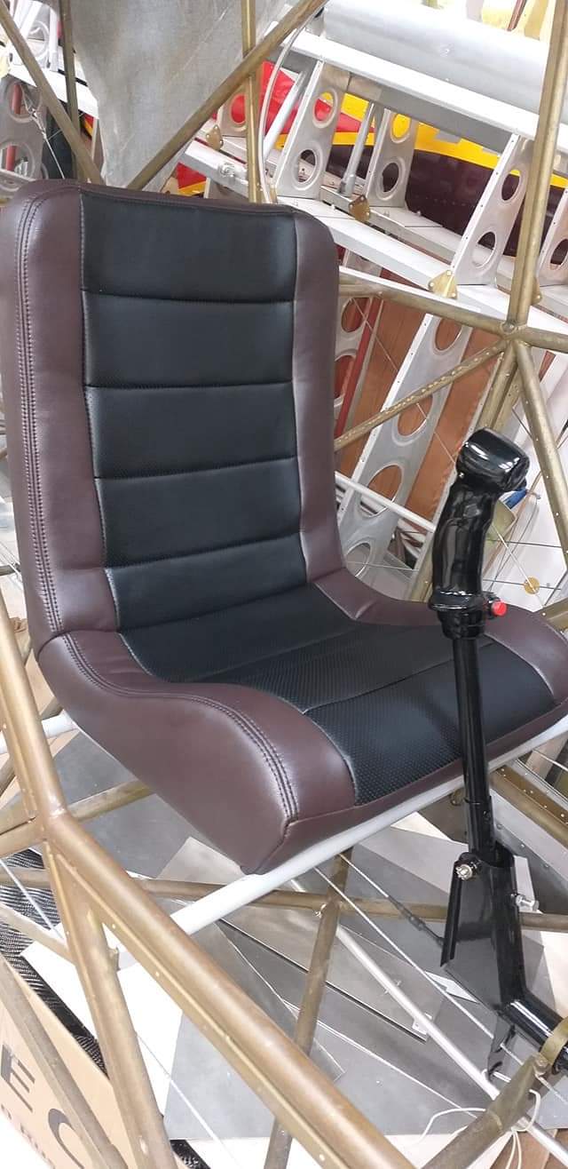

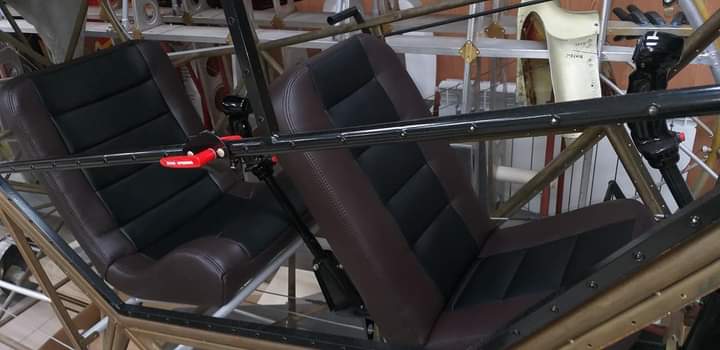

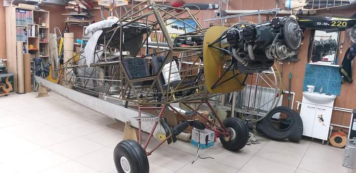

Как всегда исполнение радует глаз. 👍 Вот с него и надо было начинать, столько сил потрачено к достижении мечты. Освоишь эту машину и всё встанет на свои места.

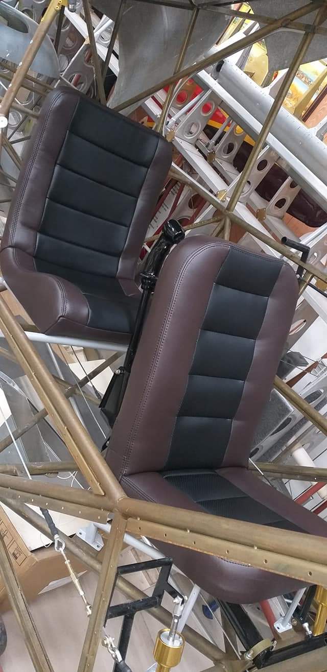

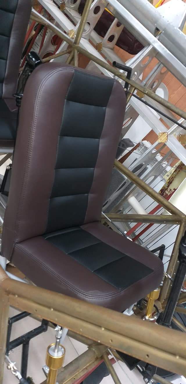

А чего переднее оставил прямоугольным . Это что бы пассажиры на долго не задерживались ?))). С Николаичем когда летали в Приволжск на слет местный (давно это было ) я с переднего рулил а Николаич благополучно на заднем с картой растягивался . К концу полета (около часа , что то ) Мои булки и поясница уже отказывались адекватно служить своему организму . Так что если для покатушек вокруг песочницы , нормально . А вот на дальняка анатомическая форма более целесообразна и для переднего .
Скорее, эффект был достигнут за счет слишком малого угла между спинкой и подушкой переднего кресла (что имеет место и здесь): этот угол не должен быть меньше 95 градусов - но (знаю по Ларосу) компоновка салона Пайпера этому не благоволит.

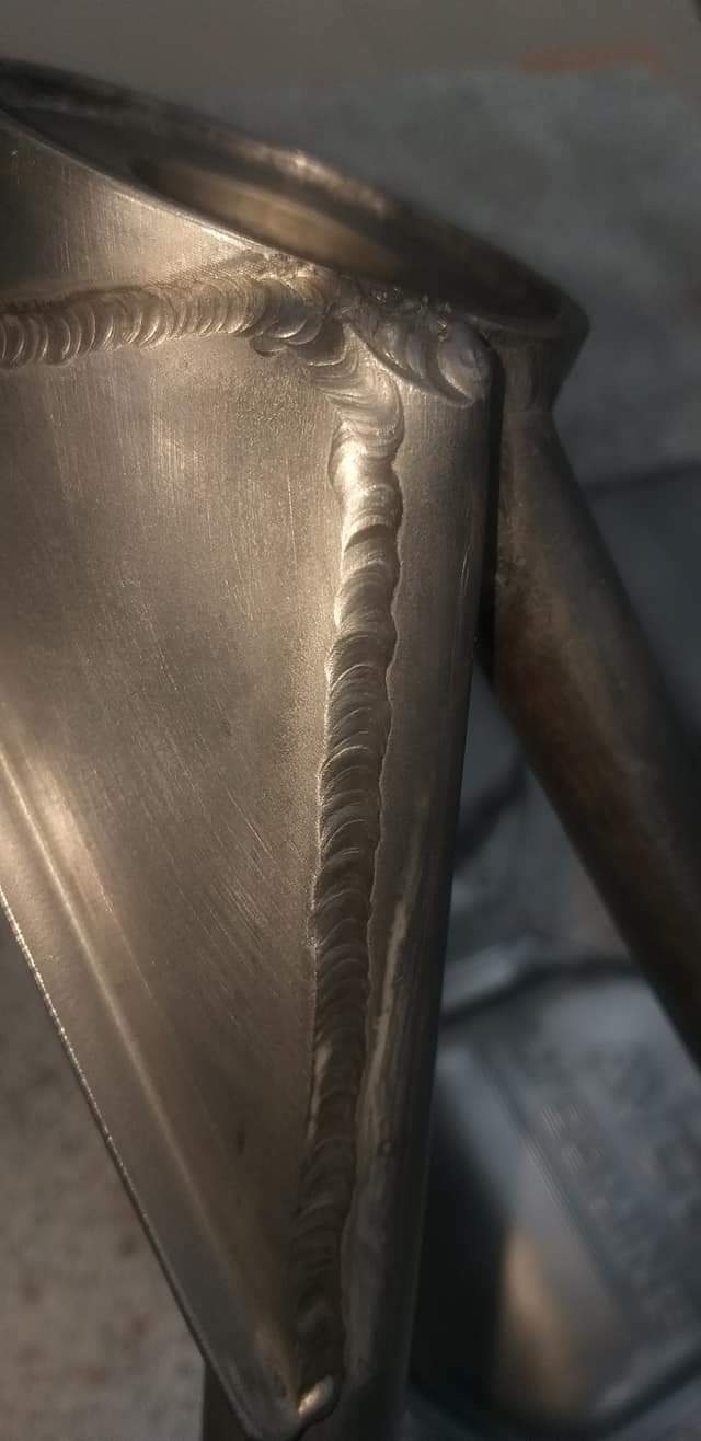

Очень красивые швы 😉 Поддержу советы про угол наклона передней спинки 🙂 плюс_имеет смысл сделать её сантиметров на 5 выше и отодвинуть назад
либо на салазки поставить
