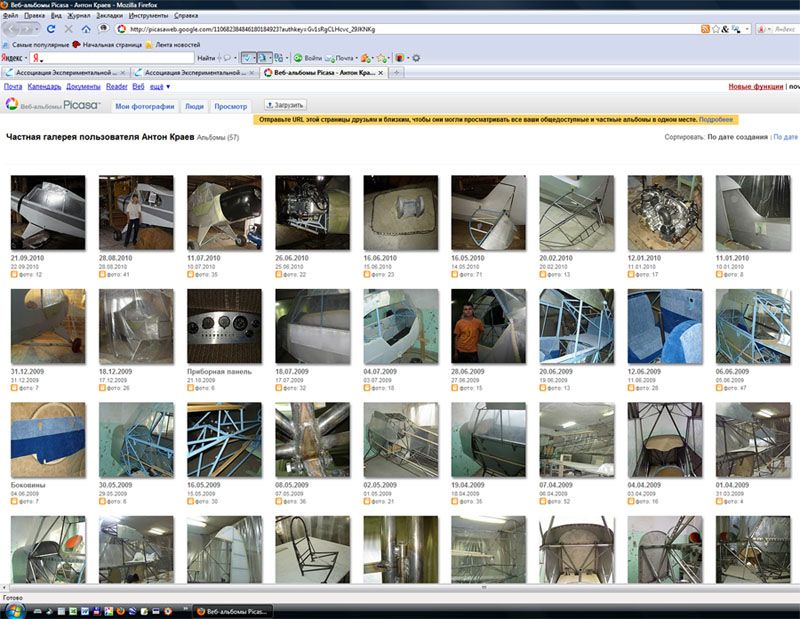

Как выложить 1,86 ГБ фотографий. Фото с 1 дня производства нашего Piper3Cub и по сегодняшний день. 1093 шт.
Хоть и одинаковых с разного ракурса снятых в этом количестве много но тем не менее весь процесс виден хорошо.
Да как - выложите в созданный альбомчик на любом из ресурсов.хоть том же picasaweb - и дайте здесь ссылку на этот альбом,сопроводив ее парой-тройкой характерных снимков.
http://picasaweb.google.com/110682384846180184923?authkey=Gv1sRgCLHcvc_29JKNKg
Фото выложил! Выкладываю ссылку для просмотра.

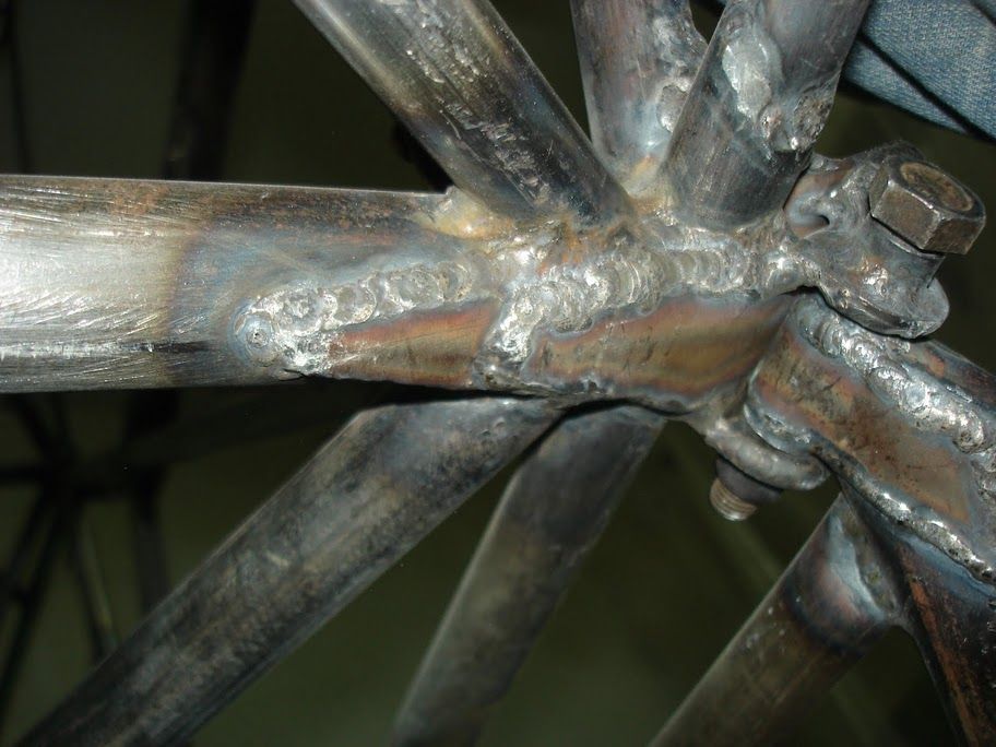

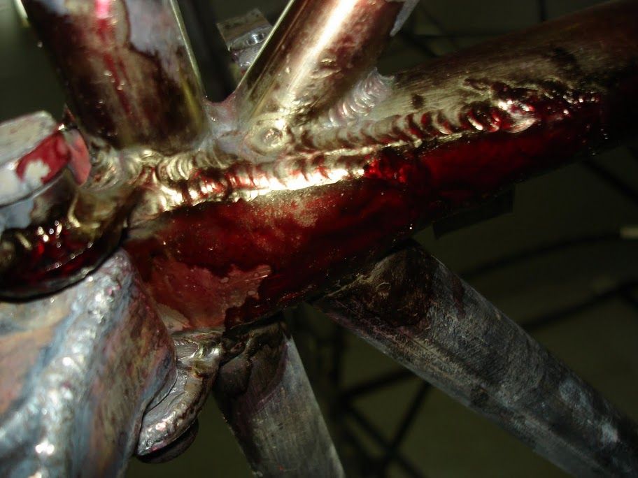

Антон Здравствуйте вы по фюзеляжу уже я смотрю все?????????
(Ящик гляньте я там вам оставил вопросик!
Ок! Сейчас отвечу.
По поводу этого фото!! Внешне сварочный шов не ровный. Изначально он был ровный! Но после второго прохода стало смотреться не аккуратно! Второй проход я сделал что бы толщина шва по больше была!! Внешний вид шва испортился. Но думаю стало по крепче!
    86 КБ · Просмотры: 200
    80,4 КБ · Просмотры: 179
Думаю - наоборот.
Самый хороший сварной шов - непрерывный,без заезжания шва на шов,разве что в замкнутом шве начало и конец его находятся в одной точке.Пересечения и совмещения сварных швов следует всячески избегать,а насчет толщины галтели следовало позаботиться при отработке на образцах.
Так как показано,свойства материала в местах сварки вообще непредсказуемы.
