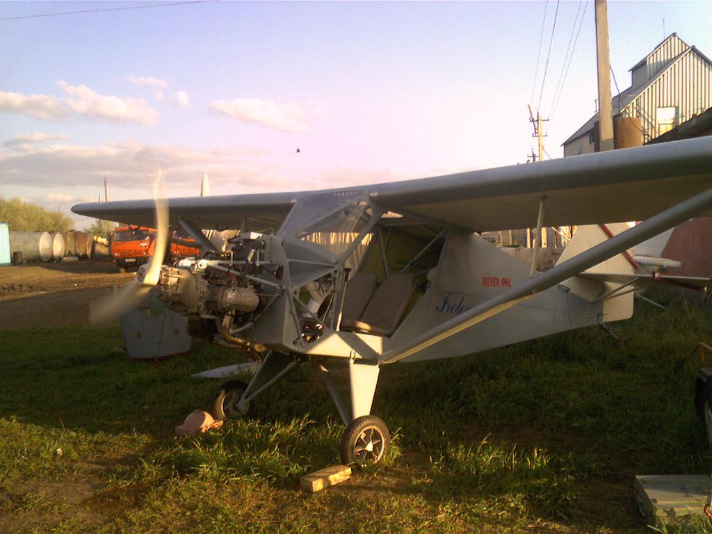

Пайпер и РП200 "братья"....!Сверпрочная рама ф. РП200 вместе с оперением и шасси весит 75 кг,применена труба Ст.10 20,0х1,0  24,0х1,0 и небольшими кусками 36,0х1,0  38,0х1,0 На оперении кромочные трубы14,0х1,0..."Сверхпрочная"в связи с тем,что введено много стержней,для увеличения стат.неопределимости и повышения общей технической надёжности сооружения...
    99 КБ · Просмотры: 149
вот интересно, вес фюзеляжа и оперения какой-нить модели пайпера "ихнего" и "нашего" сравнить..
День добрый!Вот на вскидку грубая развесовка моего аппарата:Крыло(одно)35кг,6- подкосы,5- бак с панелью,4- закрылок с узлами.Фюзеляж,стоящий на шасси, с оперением полностью готовый и даже покрашенный-180кг.ВМГ вместе с моторамой,жидкостями,винтом и капотом-150кг.Вес пустого-430,итого вес планера280кг.Теперь,если на него прицепить родной"Контик",перебор в весе будет в разумных рамках.А если ещё выкинуть Вильговские колёса,грузики с рулей,то вообщем даже совсем терпимо.Главное одержать над собой победу,которая заключается в том,чтобы удержаться от соблазна что-то подправить,улучшить,изменить.Ведь из-за того,что увеличишь диа.труб на шасси или в некоторых элементах фермы, веса много именно на планере не набежит,прижимает сильно к земле то,что находится перед противопожарной перегородкой(к сожалению).

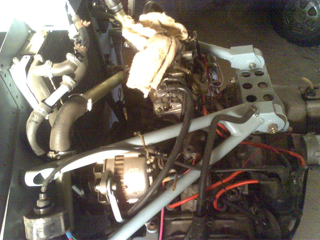

Привет,Борис!Если есть,кинь фото радиатора на РП-200. У его брата,ведь тоже радиатор позади двигателя.Хотелось бы сравнить.
Окульный радиатор,сразу за ним радиатор отопителя с шибером...

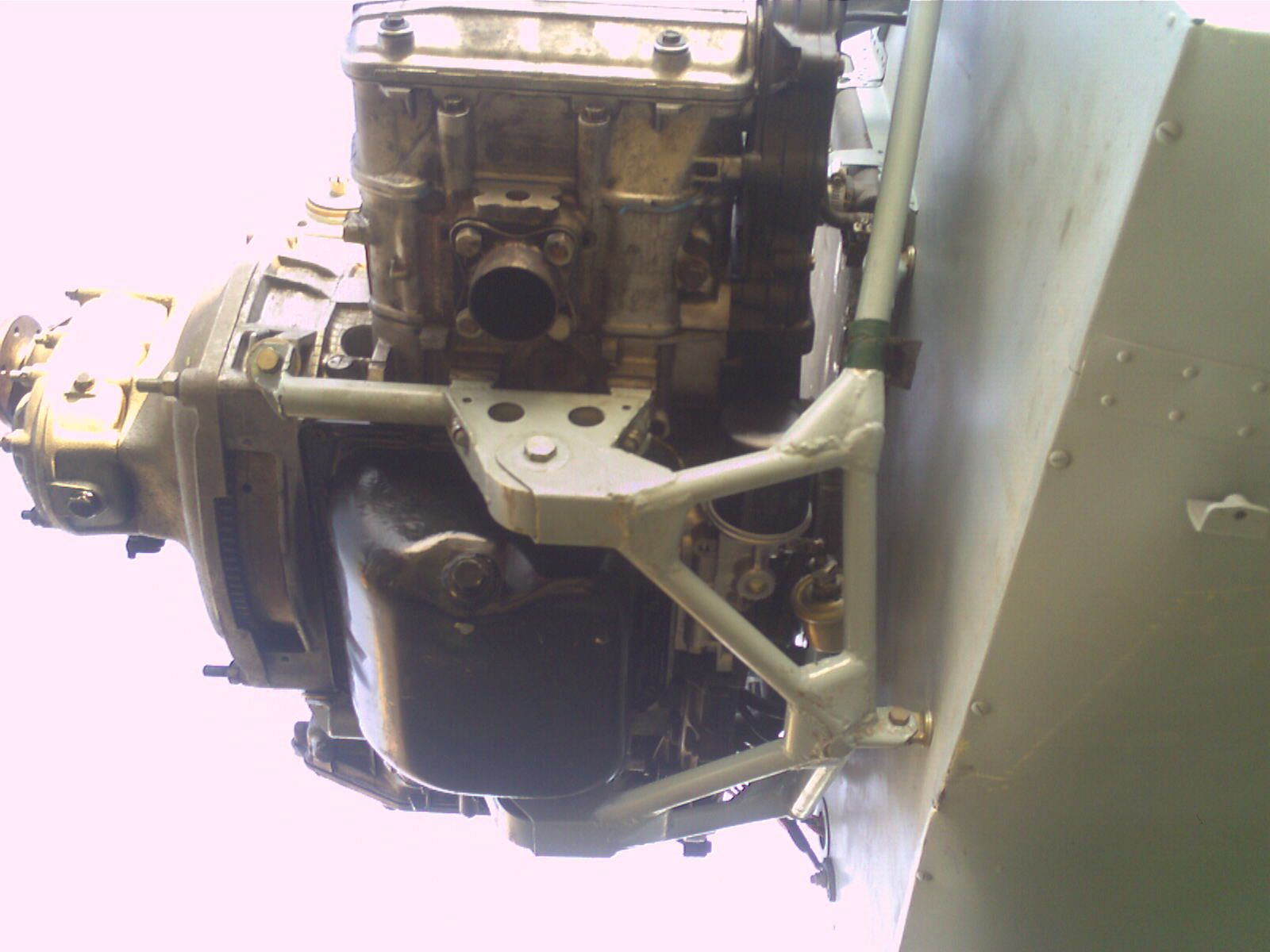

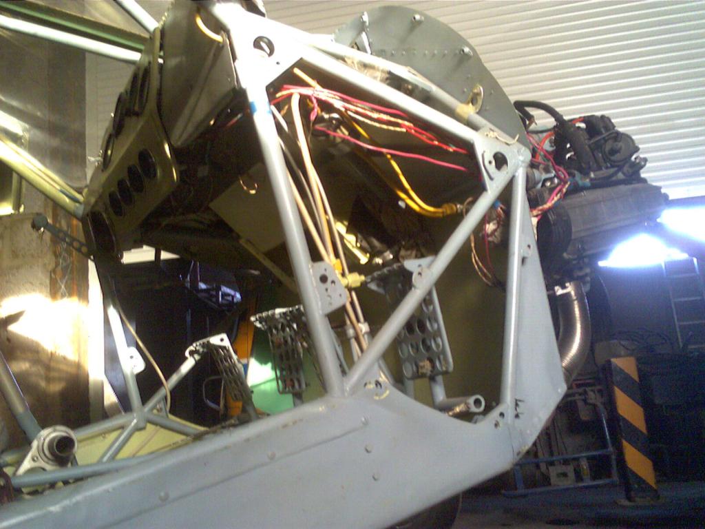

Демонтаж капота открывает удобный подход ко всем закрытым зонам носа самолёта...
    102,7 КБ · Просмотры: 132
Очень продуманная конструкция!
Весьма впечатлён!
И качество на высоте.
