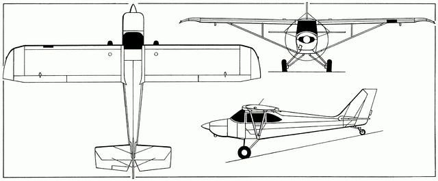

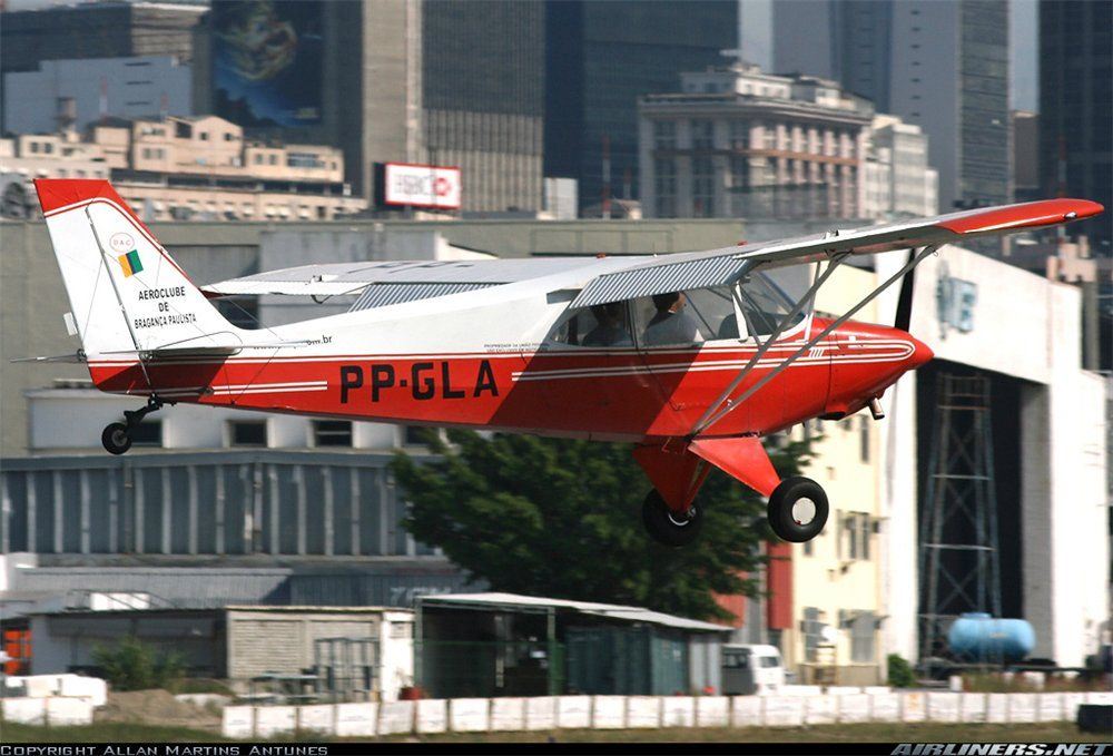

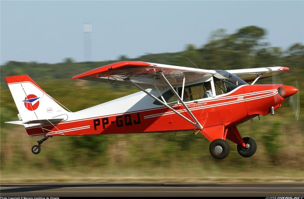

Пайпер улучшать пытаются давно с переменным успехом 🙂 У кого то вполне неплохо выходит....свеженько 😉Вот AERO BOERO SA переделка J-5... Труба ст 20 и 25 почти родная для него. Раньше то он делался из 1025, смотрите сортамент на Супер Каб.

Ну что ж весьма прилично,AERO BOERO,я рассматривал эту машинку на предмет что-нить сдуть ,прикольный аппарат,ну да ладно,все придет по ходу пьесы,))))))))))))))
