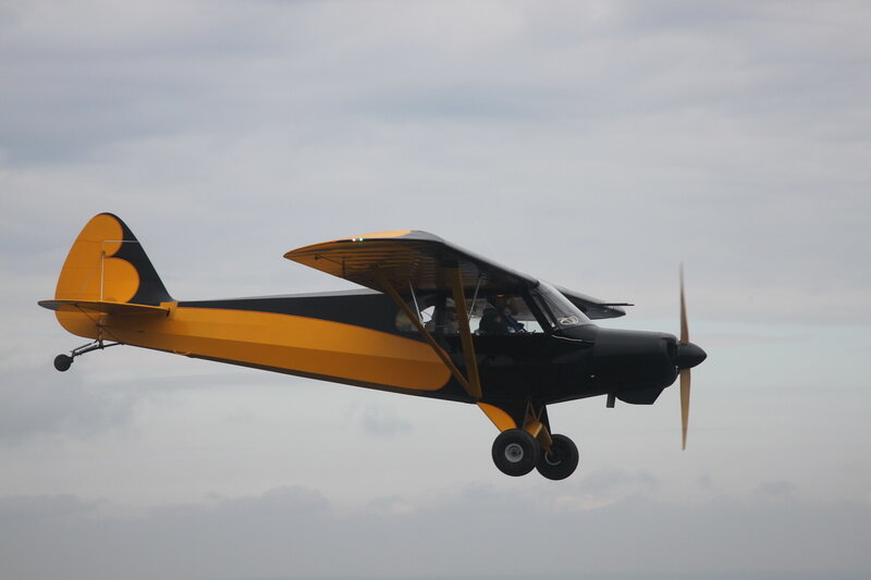

Самолетик которой на фото выше является точной копией Super Cub с коротким крылом такая версия выпускалась для военных. Разве что приборная доска современная и Вебасто стоит. 🙂
   В России, похоже, нет ни одного оригинального PA-18, а то что делается, имеет те или иные отклонения от оригинала.
Судя по истории развития семейства Пайперов , которое печаталась в "Крыльях" , для военных выпускались модель L-4 Гросхопер с нормальным удлинением крыла. А с коротким крылом , стали делать и переделывать уже после войны , когда основную массу самолетов распродали в частные руки  уже сами владельцы самолетов , что бы добавить скоростные характеристики за счет уменьшения площади крыла . Но на самом деле , это не всегда приносит пользу. С нормальным крылом Пайпер намного "летучее".
Андрей, выше речь идет очевидно об одной из военных версий "Суперкаба", а это в общем другой самолёт, сильно отличающийся от "Каб"-а. Их было несколько, в основном мощностью двигателя отличались. За удлинение крыла не скажу, не интересовался, но представляется, что тоже вполне реально, учитывая военную специфику (удобство транспортировки, хранения).

Александр, Вам можно позавидовать, у Вас прекрасный новый самолет с Lycoming, в летном состоянии и с отличным качеством исполнения (снимаю шляпу перед Сергеем Сахаровым).  Но, это не может быть точной копией PA-18. Вы сами говорили, что это военная версия, а у военных есть свои обозначения:  L-18C, L-21A, TL-21A, YL-21, L-21B и т.д. В интернете можно найти полный список всех Piper. Вам осталось только найти, точной копией чего, является Ваш самолет.
Что касается о сравнении Вашего самолета с оригинальным Piper PA-18 Super Cub, о котором Вы говорили, то тут есть явные отличия:
- крыло короче, а значит его площадь и аэродинамическое сопротивление меньше.  Это вызывает небольшое увеличение максимальной и крейсерской скорости, увеличивает маневренность, но зато, возрастает скорость взлета и посадки, а значит и длина разбега и пробега;
- укороченное крыло потребовало изготовления не стандартного деревянного винта;
- маслорадиатор на нестандартном месте;
- воздухозаборник и бензосистема имеют другое исполнение;
- приборная доска с приборами, которых не было при производстве оригинальных PA-18.
Это те отличия, что лежат на поверхности. Короче, это совершенно другой, но очень качественно сделанный самолет больше приспособленный для быстрых перелетов с аэродрома на аэродром.
