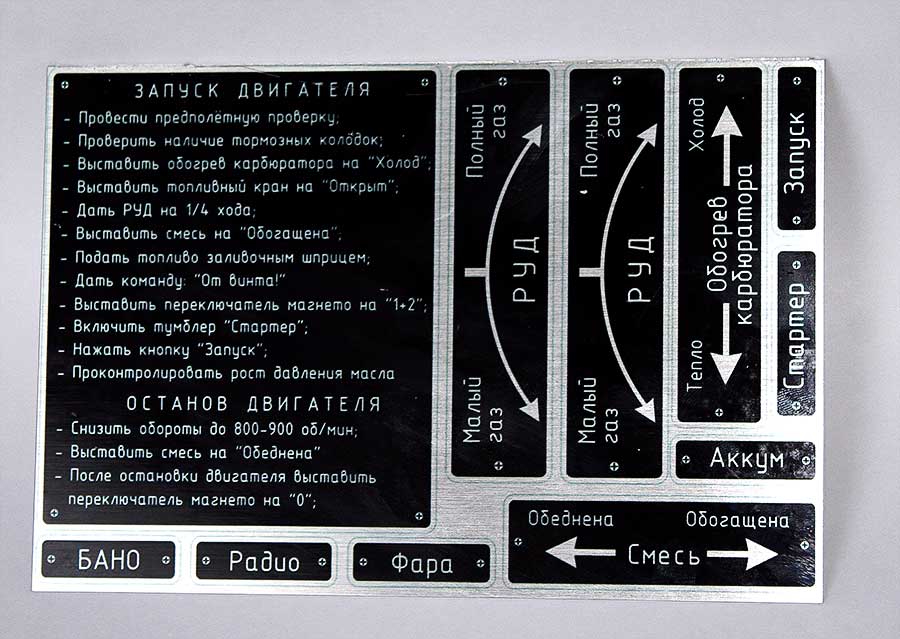

Сделал себе такие таблички в кабину. Если кого заинтересует, тема в торговле: http://www.reaa.ru/cgi-bin/yabbA/YaBB.pl?num=1353489800

Aнтон , хорошая инструкция для угонщика , и даже думать не надо . Может проще все до автоматизма отработать ?
Я так не думаю до автоматизма. В автомобиле есть и в самолете по давно должно быть 🙂
А подумать таки придётся. Там кое-что упущено, не запустится двигатель, если человек не отдупляется, причём в данном конкретном самолёте😉 А так, есть несколько решений. Не хранит в самолёте, к примеру. Самое приемлемое на мой взгляд - сделать прозрачный карман на корневой нервюре и вкладывать туда. Видел подобное на L-4. Собственно туда можно помещать любую шпаргалку, требующуюся для конкретного полёта. Хоть ограничения, хоть схему полёта или данные аэродрома к примеру. Эту я вообще в качестве эксперимента сделал, посмотреть читаемость, качество и тп. Ну и пусть будет пока, чтобы не косячить🙂 Ото я один фиг бумажную зачитываю каждый раз. Помялась уже. А так, наизусть надо знать - однозначно. Но всё равно зачитывать🙂
Ну и ещё - едва ли кто полезет угонять самолёт, не зная процедуру запуска, да и других полезных вещей для того, чтобы не только завести, но и полететь и приземлиться... А мастер и без шпаргалки разберётся. Я так думаю(с)
А вот как защита от дурака, случайно оказавшегося в кабине, пока никто не видит - это да, тут ты абсолютно прав. Так что в самолёте да на видном месте держать наверное не стоит.
...нууу..летные законы еще ни кто не отменял...\хотя и ввели новые правила\ прежде чем садиться в самолет ...инструкцию надо выучить наизусть..буква в букву ..на земле знаешь на отлично..в небе на 4..а таблички такие нужны...и называются они "карты"..и читать их надо вслух ..перед взлетом..правда написано там несколько другое..
а насчет того угнать или не угнать самолет..????.ну пусть попробуют угнать..для этого надо не только уметь запускать.. 😀
Сергей Николаевич, Ваша консультация по этому вопросу была бы очень ценной для меня!
Ну вот и я про то 😉
..АНТОН, ЛЮБЫЕ КОНСУЛЬТАЦИИ..С УДОВОЛЬСТВИЕМ..ПРИЕЗЖАЙ ВСЕ РАССКАЖУ...!!ЗАВТРА ПОЛЕТЫ С ЧАСУ ДНЯ..)
Спасибо Сергей Николаевич! Я на следующие выходные планирую, может удастся заехать в гости, если Вы будете. Правда у нас с Пайпером забот хватает... :-?
