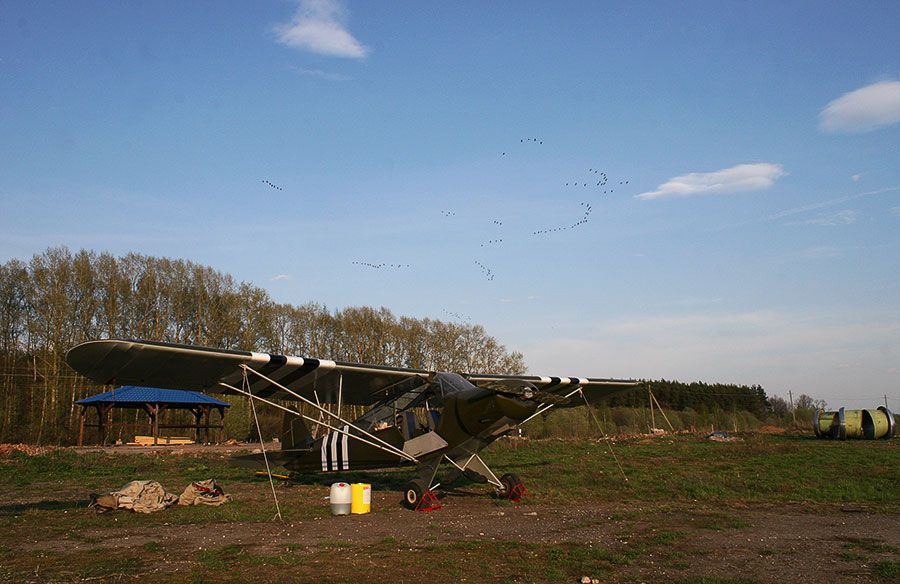

Ну и мы выкатились, после зимней спячки. Можно продолжать увлекательнейший процесс доводки до лётного🙂

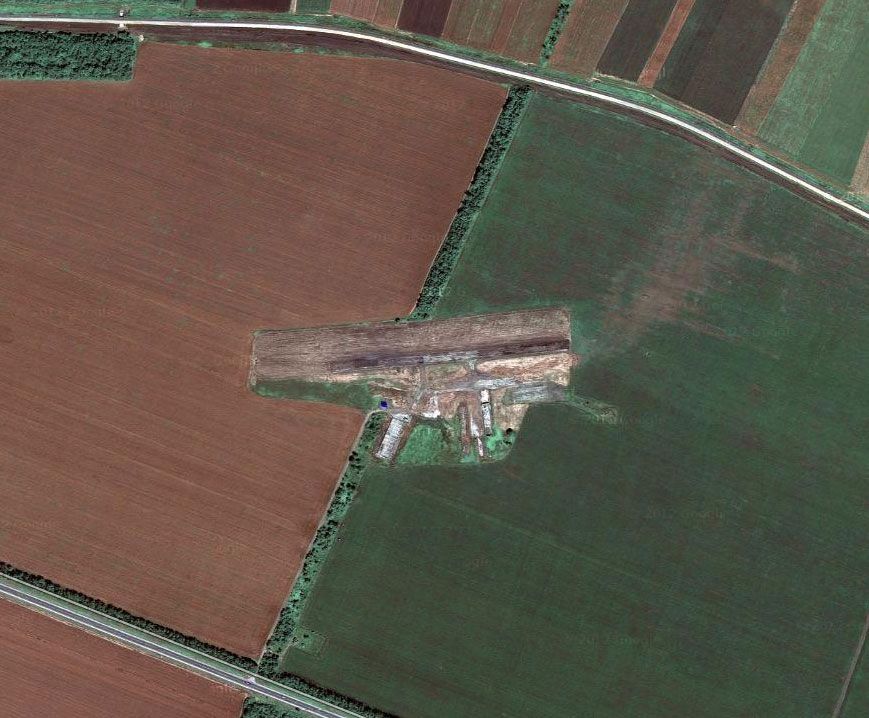

Приобрел по случаю аэродром Адагум под Анапой

Радует наличие грунтовой полосы. Метров 500 (грунта)?
Он на скрине?
    100,5 КБ · Просмотры: 162
До моря 40 км. Полоса грунтовая 650 метров на 40 метров. Полностью выкошена. С нее летаем на пайпере чтобы летать на переднестоечных самолетах надо ее готовить. Грейдеровать и укатывать. Это будет к середине июля. Полоса асфальтовая 400 метров на 18 метров.  Охрана есть.
