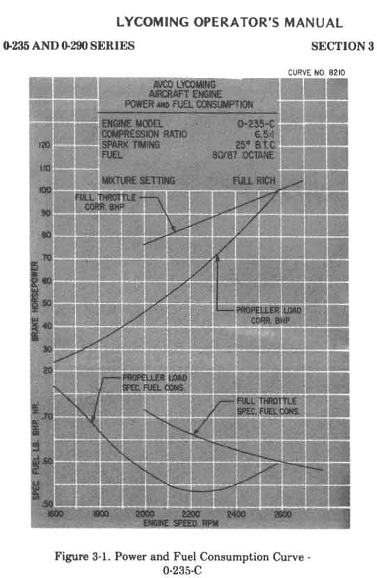

Ну и раз пошла такая пьянка, может кто объяснит, как нижеприведённую диаграмму (Мощность и потребление топлива) из мануаля по О-235 правильно прочитать?
Что означают эти корректировки для троттла и пропа? по этой диаграмме вроде нет пояснений в мануале...

А что там непорнятного? Кривые "full throttle" - это внешняя характеристика (при полностью открытой дроссельной заслонке). А "propeller load" - это характеристика двигателя с винтом фиксированного шага в зависимости от положения дроссельной заслонки.
Думаю, обе (внешняя и дроссельная) характеристики построены для (по результатам испытаний при) V=0

Попробую на пальцах объяснить, что мне не понятно.
Исходя из кривой "full throttle", как я понимаю, при полностью открытой ДЗ мотор, скажем на 2000 оборотов выдаёт 77-78 л.с.
С винтом фиксированного шага, который у меня стоит сейчас, мотор раскручивает винт до 2050 оборотов. То есть получается, что он выдает приблизительно 78-79 л.с. Это верно?
А кривая пропеллера в то-же время говорит о ~ 50 силах на этих самых 2050 оборотах...
Собственно, растолкуйте, если не затруднит, что есть "внешняя" и "дроссельная" характеристики?
Да и ещё:
ВФШ же тоже разные бывают, стандартные, климбовые, круизные, соответственно и характеристики двигателя при одном и том-же положении ДЗ будут разниться в зависимости от винта, не? Или это для некоего "стандартного" винта?
