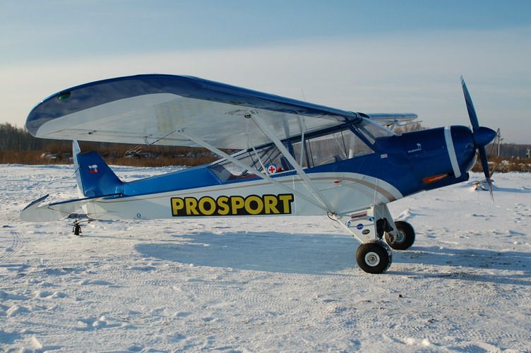

а какже обзор 😱 "лётчик в бою должен крутить головой на 360 градусов ..а то сжрут к чёр..ой матери..." ;D ;D
а как тебе такой обзор ...я когда первый раз сел в такой сразу понял ничего не давит..не гнетёт..голову поднял а там... ;D...небо!

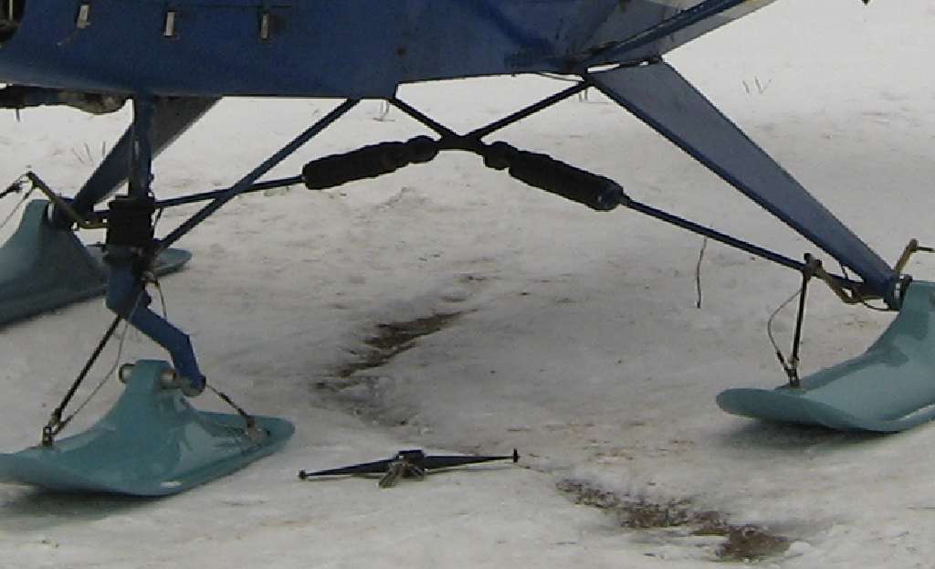

А вот интересно, почему на Кабах всегда делают аммортизаторы с резиной, работающей на растяжение а не на сжатие? (гидравлику-пневматику не берем). Получилось бы гораздо надежнее. Да и аэродинамика не пострадала бы.
Как например сделано на Оводе. Видно на фотке конечно не очень, но вы поняли о чем я....

Извечный спор типа какая юбка лучше, длинная или короткая.. 😉
КАк всегда в таком споре побеждает погода. Т.е относительно остекления КАбов это решается просто: там где зима 9 месяцев в году и солнца не очень- ставят максимальное остекление.Оно как бы радостнее. А там где солнце даже на Новый Год жжот до иcпарины на фейсе- приятней конечно иметь потолок. Желательно белый. И вообще не зря в Рио-де-Жанейро все ходят в белых штанах, а в Москве в черных, ну как миниум в темных. Что-то в этом есть. Что-то гламурно-астрологически-символическое. :🙂
самолет конечно красивый но надпись проспорт-это позор
Почему позор? Тогда все рекламные надписи на самолетах - позор.
Или сделана некрасиво?
Кстати, Эдуард, принимаете заказы на окраску пепелацев? Ну оччень нравится мне качество! Хотя схему для своего я присмотрел другую.
Думаю цена не понравится. Только одни материалы обошлись (по себистоимости, имеется ввиду что мы их закупаем не на рынке, а у дистрибютора с офигенной скидкой) обошлись в 3100 вечнозеленых. Соответственно прибавьте к этому 70-100% если покупать в магазине. Ну и плюс работа. На круг (если взять как бизнес) окраска такого самолета стоит примерно 7000-9000 тыс. поскольку очень много мелких деталей. Например по времени мы его выкрашивали месяца 2. А самолет моего директора (типа Сесны только без подкосов, собирают в Иваново) мы покрасили за 2 дня.

А я вот честно говоря не очень понял о чём ты, Лёх. Разве на фото амортизаторы не такие-же как на Пайпере? Как они на сжатие работают-то? 😱 :-?

Резина- очень лёгкий, а также энергоёмкий материал при работе на растяжение. Что и обусловило её применение.

Я про аммортизаторы:
Резина - действительно очень легкий материал, никто не спорит. Я говорю, а о том, что та же резина гораздо лучше и на порядок дольше работает на сжатие, чем на растяжение. Аммортизатор Овода совсем другой, и по-моему гораздо лучше Пайперовского, хотя и такой же простой. У Овода на сжатие работают пакеты листовой резины, которые невозможно порвать ни при каких реальных событиях. А в Пайпере - намотанные резиновые жгуты, которые имеют меньший ресурс, растягиваются, и реально могут порваться при грубых посадках.   Более подробные фотки завтра сделаю и выложу.

Цена (в контексте ресурса) здесь как раз не проблема, также как и разрыв жгута. Схема конструктивно проще. Кромк того, увидеть, что жгут пошёл трещинами в растянутом состоянии несложно.

Цена может и не проблема, но контроль нужен постоянный. Я неоднократно видел, как рвуться жгуты - двухлетки, особенно там, где они металлом намяты. И кстати жгуты эти на Пайпере под чехлом-пыльником. Для того, чтобы проверить их состояние надо шнурочек/контровку развязать, пыльник снять, посмотреть, потом опять одеть и шнурочек завязать. И так же с другой ногой. Желательно это делать перед каждым летным днем. Мелочь конечно, но неоптимально. В то же время пакет резины, работающий на сжатие-практически необслуживаемая вешь. Кроме того контролировать ее состояние проще, т.к. она ничем не закрыта. Только спрофилирована для уменьшения сопротивления и все. И еще один момент: жгуты эти, пригодные для использования в аммортизаторах на Пайпере - надо в Ярославле заказывать и ждать. А листовая резина может быть куплена где угодно.
А разрыв жгута, кстати - это проблема на самом деле.
