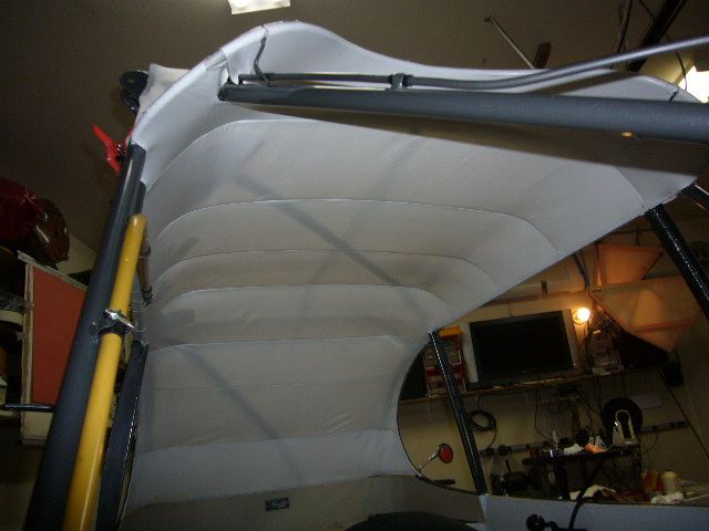

Ну а пока особых новостей от пайперостроителей нет, я похвастаюсь что установил потолок. Обычно его на Пайперах  нет, но мой был спецзаказом( ещо в 1941-м) и на нем был установлен потолок автомобильного типа.Примерно дермантиновый. Если у кого возникнет идея повторить подобную роскошь- делюсь проблемами, трудностями,открытиями и прочей всякой мелочью.
1) Важно правильно разметить материал и прошить. Это каждый знает.
2) Ещо важнее выбрать правильный материал. Потому как навесить потолок без морщин все равно с кандачка не получится. Нужно выбрть такой материал, который бы от нагрева ( напримерь девичим феном для волос, если нет специального) скукоживался и натягивался. Таком, на мой взгляд, материал типа дермантин на основе ткани быть не может. Надо что-то типа дермантин на основе безтканевой основы типа войлока.
3) Натягивать сильно, до расширения дырдочек от прошивки вредно. При дальнейшем нагреве он может рсползтись.Т.е надо сначала поэксперементировать "на кошках".
4) Последнее и с чего вообще-то надо начинать- это клей. Тот что клеит ткань- скорее всего расплавляет то что используется на потолок. Я на это попался.
Хотя конечно можно потолок затянуть тем же чем и крылья. Основная масса Кабов выпускалась именно так.А ещо огромное колличество вообще потолка не имело( экономия таки!)
Но, блин, насколько раскошнее Каб смотрится с правильным потолком! 🙂
( уже поставил фотку, увидел морщины. Пошел прогрел ещо раз. Теперь идеально. Оказывается фото выделяет то что глаз не замечает)
