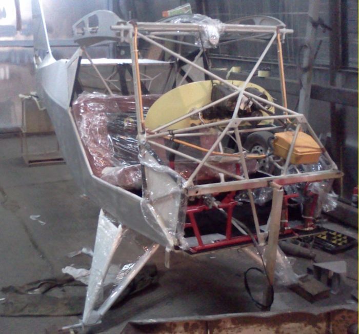

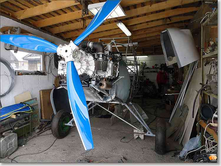

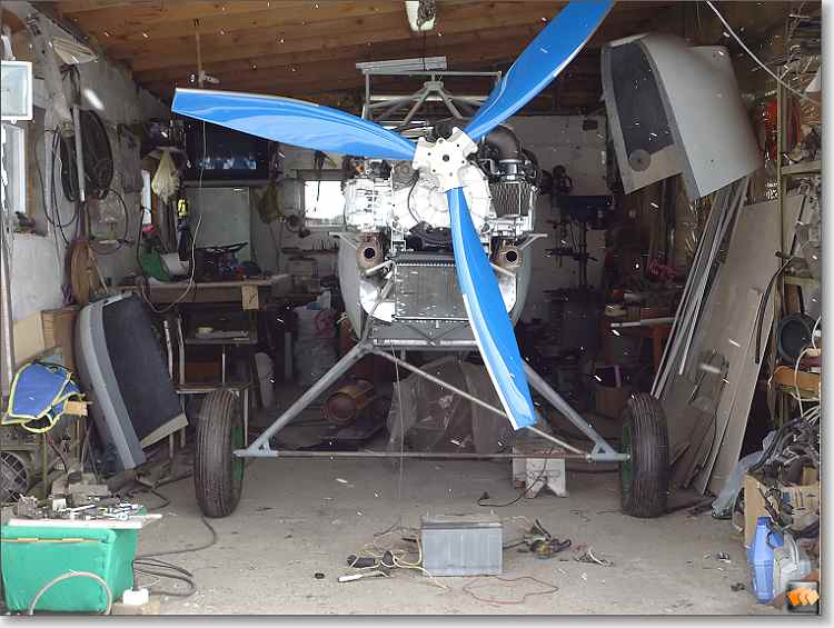

Зря вы усиление для моторамы приварили, лишнее это, набираете бесполезный вес, при таком темпе навески лишних железяк вывалитесь за тонну взлетного. У меня стоял ЕЖ  двухлитровый 4 вала раскачаный до 150 сил и нифига не вырвало. А вообще мой совет, поставьте нормальный авиадвигатель, не отходите от чертежей в конструктивном плане! PS да и колеса у меня были такие же, поменяйте они очень тяжелые + торм диски + суппорта. Я поставил от Вильги их еще можно найти комплектом
И я, хотел поставить Субару, но комплекс: двигатель, редуктор," мозги" к сожалению пока, безотказно кажись ни у кого не работает. :-[ Доводить нет времени и главное денег поэтому Субару продал, купил Лайкоминг.

А какой двигатель?
   EA 82
может и не зря,нижнее сделал полегче 20+20+1 и верхнее 12+1,вроде попроще а точки крепления разнесены.
на счет двигателя,будет нормальный поставлю,была и половина М337   😀
колеса с шасси и аморт.без тормозов, весят 26кг нравятся что большие 480х200
беру пример с Сергея Мазного он на субарике отлетал достаточно,но не спорю к авиадвигателю надо стремится,хотел же М337,половину,не получилось.
