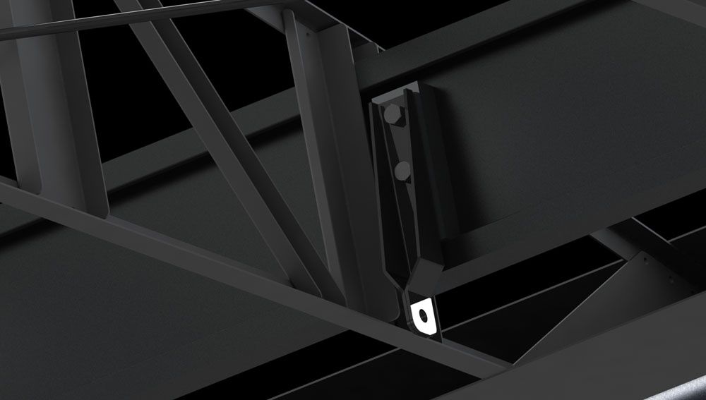

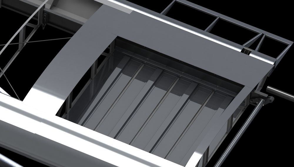

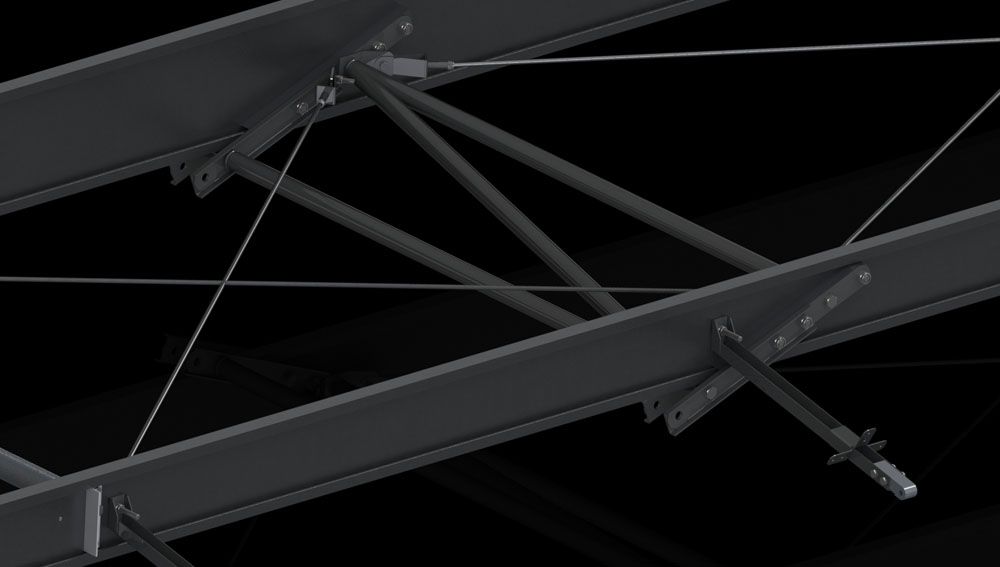

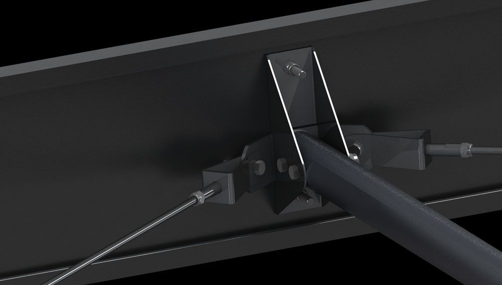

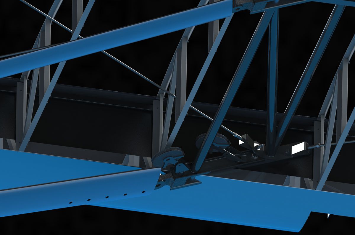

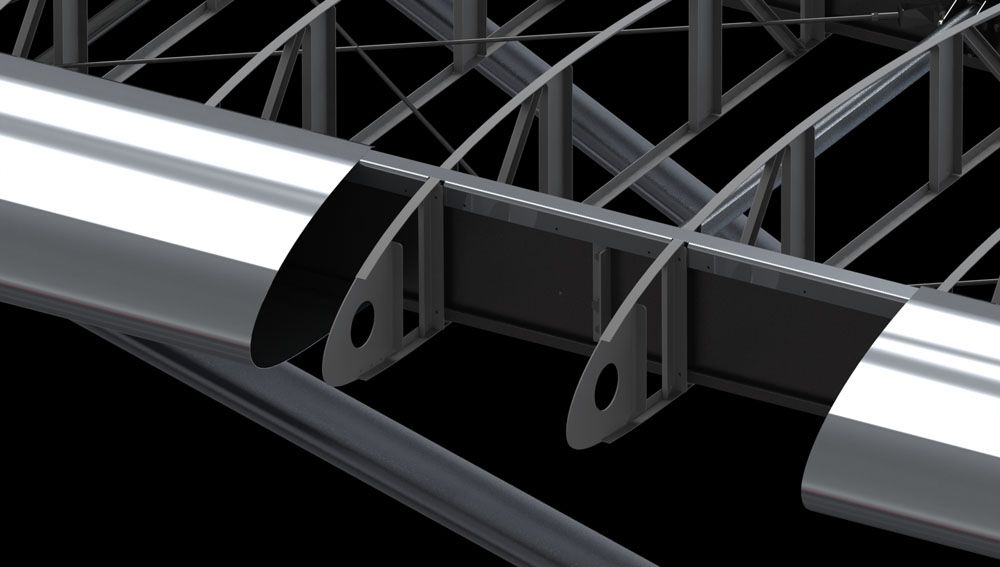

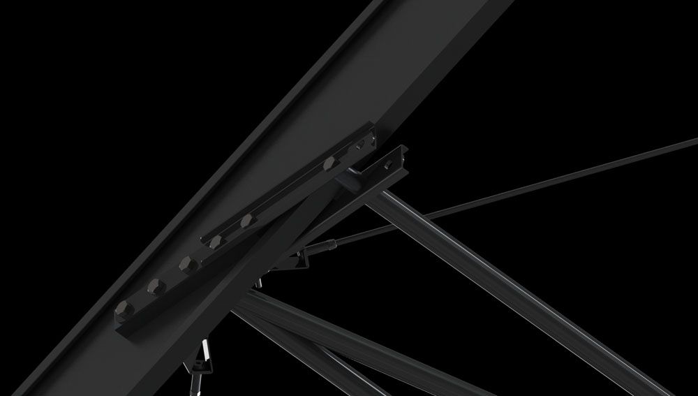

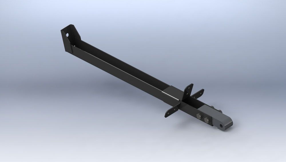

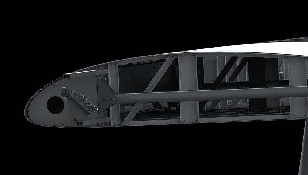

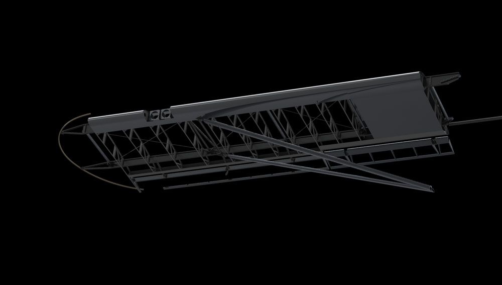

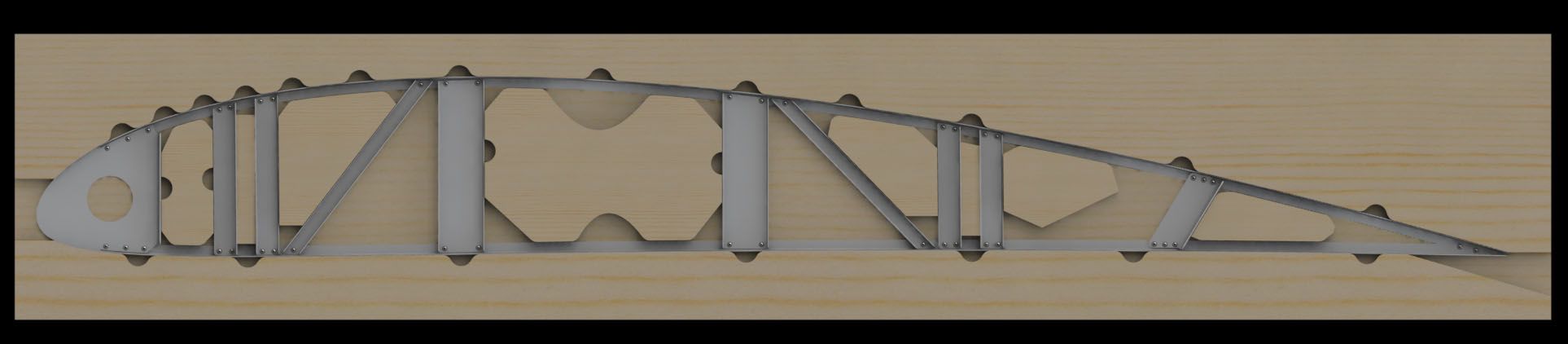

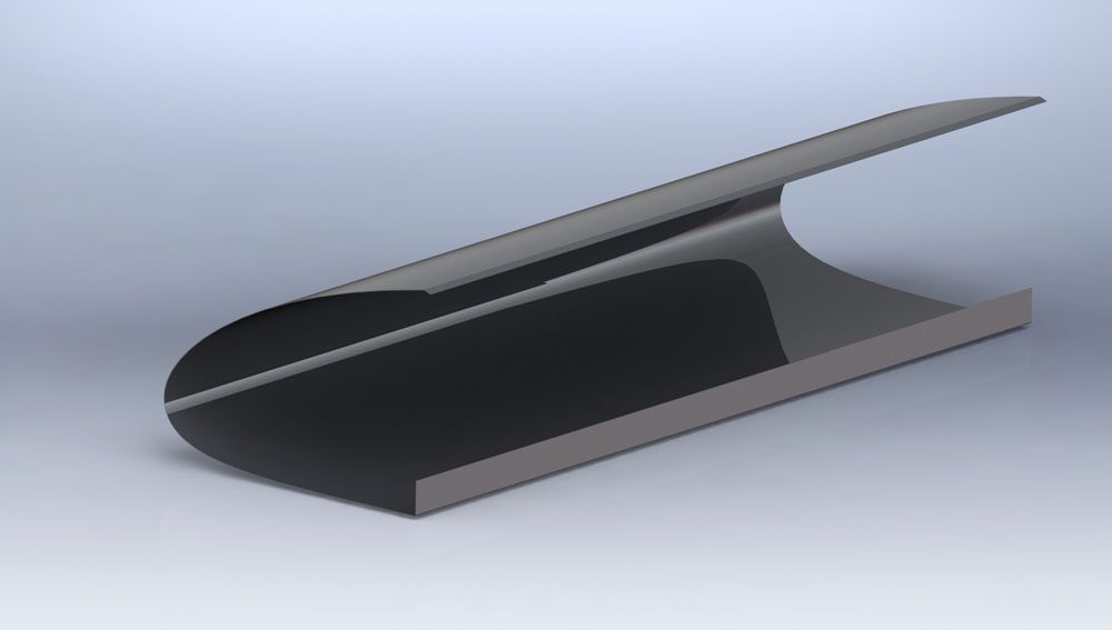

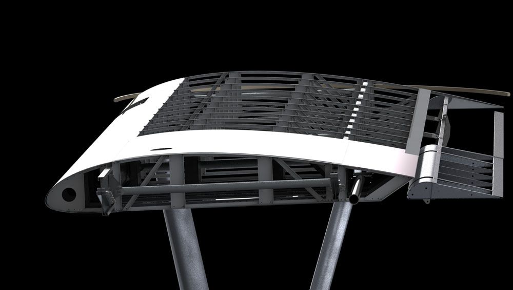

Ну вот и собственно новый 3D проект крыла с оригинальными Американскими лонжеронами которые лежат в цехе и ждут своего часа. Начинаю потихоньку комплектовать все детали. План летом уже наконец то собрать крылья.

Ё-моё...классно ! Только надо эти картинки спрятать , иначе СШП санкциями грозить будут за незаконное клонирование их нацибизнесдостояния... 😎

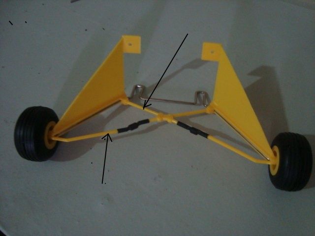

Уважаемые Пайперостроители, подскажите пожалуйста, из каких труб собираются стойки шасси? какие применяются трубы для соединения амортизаторов с стойками? (на фото)

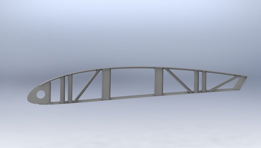

Чертеж стапеля для сборки уголковой нервюры. Посмотрим что из этого получится. Стапель то же на лазере резать будем. Уголок 12х12х1 АД-31.
Гнул уголок 15х15х1,5 вроде не плохо гнется. В ближайшее время соберем одну нервюру если все ок. зарядим все остальные.
