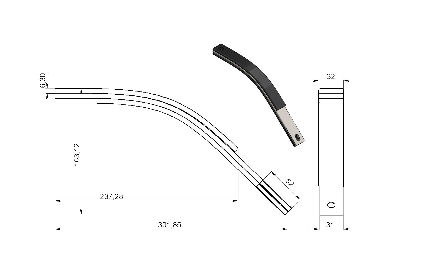

to L-13;Добрый день всем, хочу обратиться к участнику форума под ником L-13, Антон подскажите пожалуйста длинну Вашей американской рессоры, а точнее короткого и длинного листов, и их толщину. :-?
    64,8 КБ · Просмотры: 163
Антон спасибо за чертеж, теперь непонятные места проясняются, поздравляю с наступающим Новым Годом, желаю Вам и всем самоделам крепкого здоровья и творческих успехов.

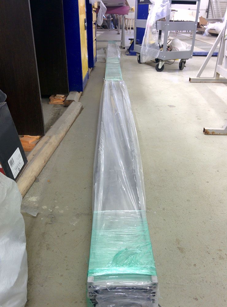

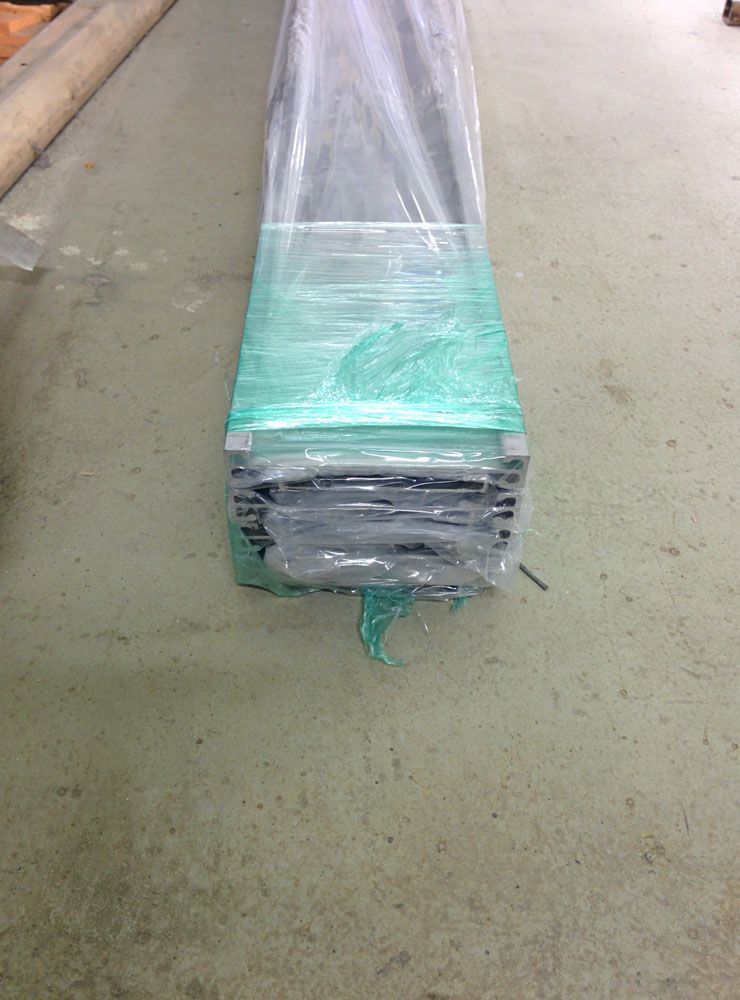

Пришли долгожданные лонжероны из Америки
    101,2 КБ · Просмотры: 206
    100,7 КБ · Просмотры: 199
Переделывать только 3D проект на компьютере. Вернее уже переделал на 50%. Когда сделал первый проект дюралевого крыла с лонжеронами своей разработки как на берхоке получилось что дороговато и трудоемко. Если все пилить самому то мегатрудоемко. Если заказывать на лазер то дорого по дюралю получается. Отходов металла много.  Она нынче уж шибко дорогая.+ лаз. резка +_ гибка+ клепка всего этого. Возни море. Посчитали получилось купить в америке дешевле быстрей и проще. Скинулись на двоих на доставку с Пилотягой с Сахалина. Загрузили лонжероны в ящик с другим самолетом и вот они у нас. Готовенькие, заводские легонькие. И к ним очень удобно все крепить. Все по родным чертежам. В это время пока лонжероны ехали другими делами занимался. если в будущем встанет вопрос покупать там или делать самому такие штуки однозначно мое мнение что надо покупать там.

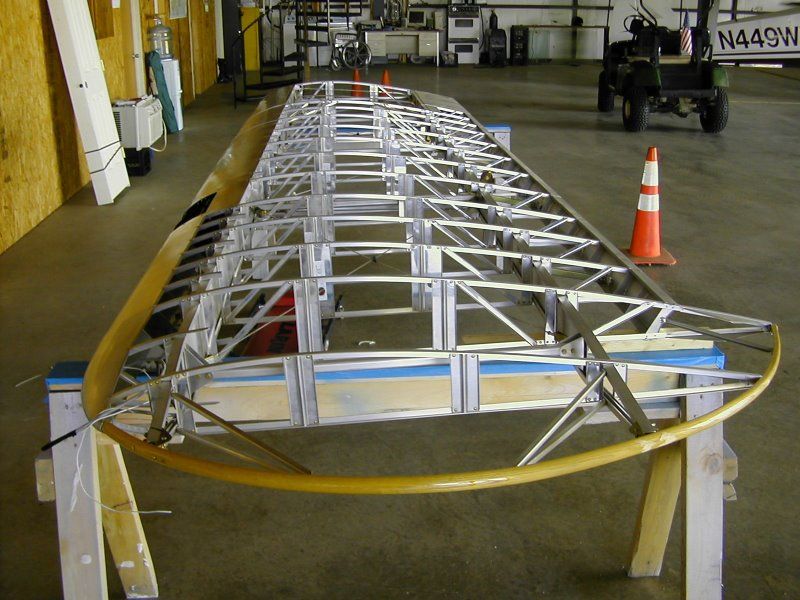

И нервюры будем делать такие из уголков. Поперечины нервюр на лазере вырежем. Крыло будет точно такое же. Штампованные нервюры уж больно хлипковатые

Раньше не задумывались над трудоемкостью все было пофиг. Делали любыми путями, любой ценой. Сейчас приходится считать рациональность, добиваться максимального качества и авиационной культуры. Не дай бог лишнюю работу сделать или лишние деньги потратить. Практика показала что самолеты строить надо, это выгоднее чем покупать готовые. Но и при этом выгоднее покупать многие комплектующие в готовом виде. нежели делать их самому. Процесс сборки самолета ускоряется и трудоемкость резко снижается. Качество растет. Если все это штатно спланировать в начальной стадии производственного процесса то на выходе получится все гораздо быстрее и дешевле. Эх... где же эта информация была раньше.

Расскажи поподробнее об изготовлении нервюр их уголков. Интересует их размер и какой  материал. Обязательно буду следить за  тобой, и даже  наверное  приеду к  тебе (не  с пустыми руками) 😉
Так же интересно крепление нервюры к лонжерону, на фото выше? Втяжными заклепками к полке что ли.
