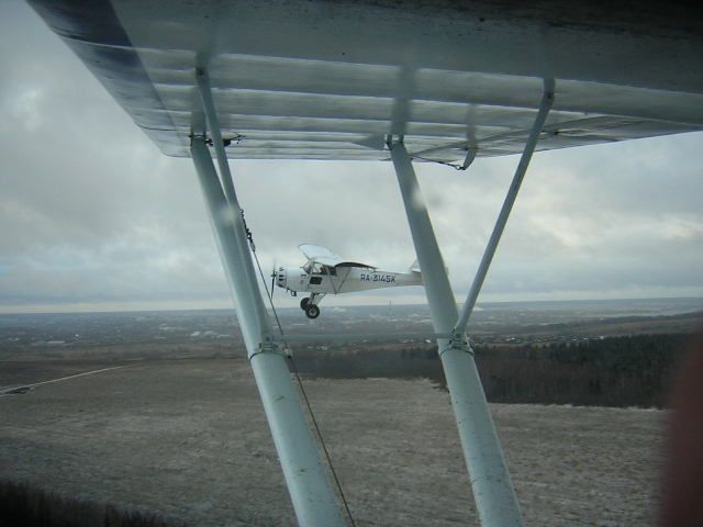

пока некоторые с бумагами возятся...мы облётываем синий :~) пока всё нормально двигатель у нас блин зверь получился при наборе высоты скорость-90 км/ч обороты 5000 скороподьемность вдвоём 7м/с по вариометру :IMHO скорость горизонтального полёта-125 км/ч не напрягаясь ... очень адекватно управляется имели возможность некоторые известные в нашем кругу люди почувствовать это в полёте на себе :craZy прошу их высказаться а кому не вериться милости прошу в кольчугино на проверку лтх-не подумайте что хочу похвастаться... 😛(ну если только чуть-чуть) ;D ;D ;D фото и видео позже..

Печка есть в Синем? Кольчугино чистят зимой, или на лыжах? Есть желание прилететь к вам на Оводе как нибудь. Полетать вместе.
печка на ура-такая ..хоть парься.. работает на славу...насчёт полосы Юра обещал чистить он отремонтировал аэродромную чистилку такую огромную и готов к борьбе со снегопадами... ;D   так что пока погода лётная стараемся подлетнуть ... :~)
