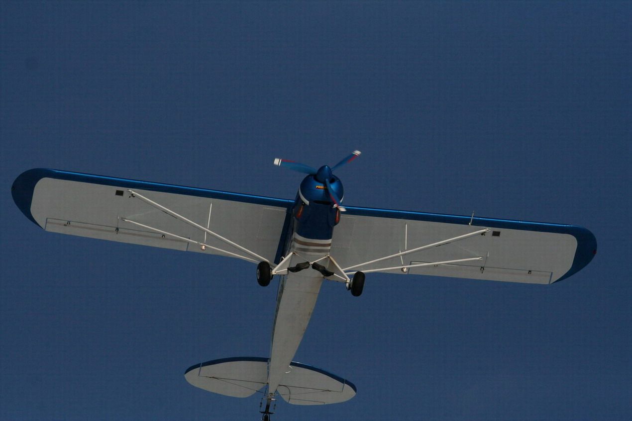

Капот, повидимому, будет как на J3. С цилиндрами наружу. Пока нет ни глушителя, ни радиатора, воздухозаборника, праймера и т.д.
Только определились- живой ли
Ни в коем случае не делайте капот с цилиндрами наружу! Мотор будет плохо охлаждаться. Капот J3 с простейшими верхними дефлекторами годился для моторов мощностью 65-75л.с. уже не годится для 100, хотя и ставят таким образом континентал О-200. Кроме неэффективного охлаждения такое решенияе приводит к огромногму вредному сопротивлению. Самолеты J3 и РА-18 различаются по сводке сопротивлений в 1.3раза. Возьмите чертежи капота рА-18 с сайта www.supercubproject.com и внимательно их изучите.
Желаю успехов!
ТАк и есть, с закрытыми цилиндрами Каб летает быстрее. Но пропадает "эксклюзив".
Вот так смотриш на Мерседес с отломаной эмблемой и это уже и не Мерседес вроде.
Лично я не планирую ставить закрытый капот( у меня С-90). Хрен с ними, с потерями. Куда мне спешить?
НА Сан и Фан посмотрел в натуре капот от КабКрафтерс. Очень понравился. Но такой на мой заводской Каб ставить нельзя. А вот тем кто делает Каб  сам конечно можно. Мне кажется КабКрафтерс нашли очень правильное решение. И закрыли цилиндры, и "эксклюзив" оставили.
main.php
Мотор Лайкоминг или Континентал мощнее 100л.с. уже невозможно поставить без тщательно спроектированного закрытонго капота. На каждые 100л.с. нужно в первом приближении 1кубометр в секунду охлаждающего воздуха. Перепад давлений , необходимый для этого в несколько раз больше скоростного напора на скорости набора высоты, когда нужно обеспечить неограниченное время работы мотора на полном газу при максимальной температуре окружающего воздуха.  Эта задача решается грамотным капотом.
