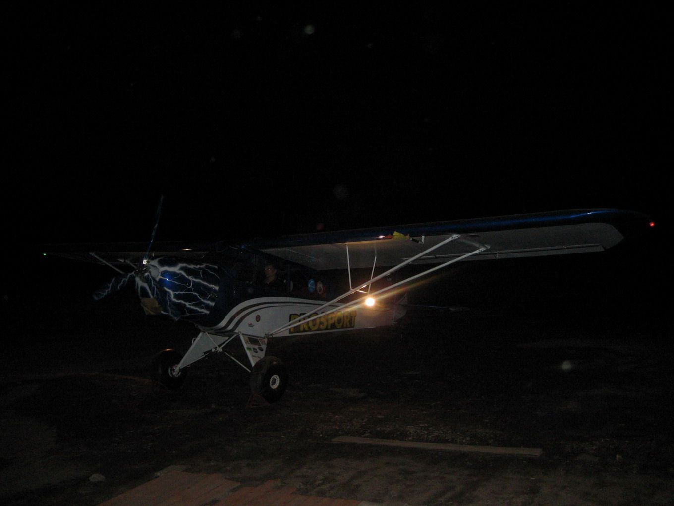

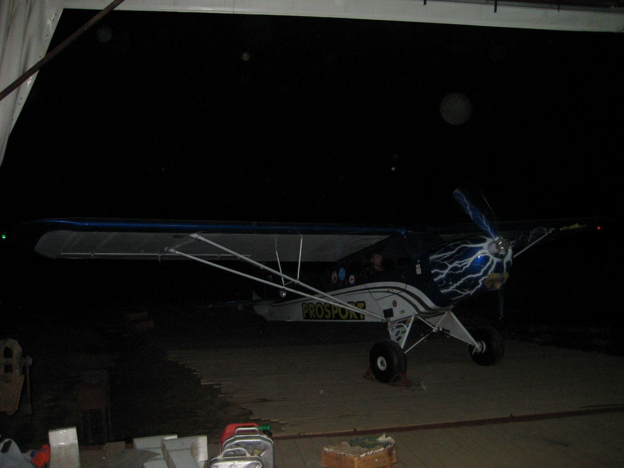

начали подготовку к партизанским полётам.... :IMHO...настоящим ночным партизанским вылетам ;D ;D

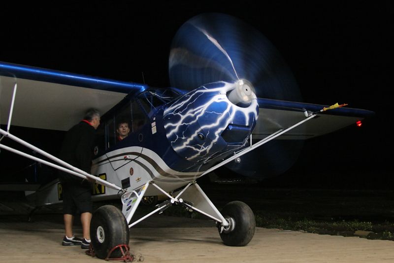

Первая партизанская. Постановка боевой задачи

Запускать двигатель с заглушеным ПВД не есть хорошо :STUPID

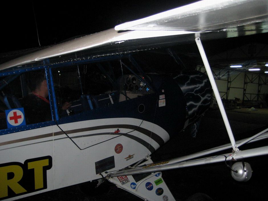

Эдик! А фару в крыло не хочешь? У меня есть американческая авиационная 12-и вольтовая.
за фару спасибо но у нас вроде ничего ...светят 😱..может винт побольше поставить растояние до земли ого-го :~~)
Тогда вам надо будет редукцию менять. Под субаровский движок это уже предельный диаметр винта.
Не надо кромсать крыло. Потом стекло помутнее, его придется менять. Плюс оно ведь далеко не оптического свойства... К тому же аэродинамике крыла от этого лучше не будет. Лучше разместить отдельно на подкосе.
Седня ночью приколхозили масляный радиатор. Будем надеяться что вся эта конструкция не дриснет :-X. К вечеру испытания.
нехватка веса в носу ....с лихвой компенсируется весом мотора... ;D у нас стоит субару который тяжелее лайка на киллограм 40 пиримерно 😛
Не знаю, как в РА-11 а на суперкабе летиш один - сидиш спереди, а в остальном наверное в приделах центровки 😱
Испытания прошли успешно.
Температура ОЖ 80 Ц
Температура масла 90 Ц.
Осталось устранить сопли и приклепать новый воздуховод.
