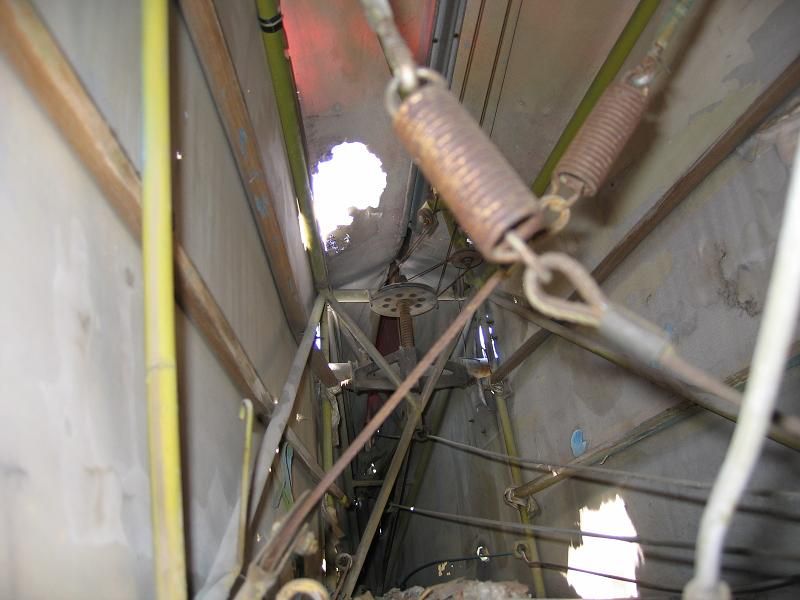

переставной стабилизатор конструктивно отличается от триммера, но точно так же позволяет снимать нагрузки на РУСе + позволяет немного расширить диапозон допустимых центровок (особенно передних)
переставной стабилизатор на pa-22 tri-pacer
    55,2 КБ · Просмотры: 176
А где что переставляется?
НА фото видна обычная для всех КАбов  винтовая регулировка уровня передней кромки стабилизатора. Подобная схема применялась на ПАйперах вместо тримера на руле высоты. Вместо- это не значит в дополнение. Т.е в принципе это триммер и есть. Тем более что ручка которой он "переставляется" так и подписана.
А какой диапазон допустимых положений центра тяжести у каба так не кто и не сказал.
Я думаю что триммер это не для того чтобы сглаживать неправильную "центровку / конструкцию" а чтобы корректировать горизонтальный полёт на разных скоростях.
Давайте отделим мух от котлет. В нашем случае (не вполне предсказуемый результат по центровкам) триммер должен оставаться триммером, и располагатся на руле высоты. Он должен снимать усилия на ручке. В принципе, если сидеть сзади-этого достаточно. Далее, если есть желание поэкспериментировать с соло - спереди, (тем более, что мотор - не Субару а Континентал, а баки-в крыльях), то имеет смысл предусмотреть дополнительно переставной стабилизатор по схеме, выложенной ув. Коротковым.
Это позволит реагировать на изменение центровок в бОльших пределах. Собственно, что и реализовано на Суперкабах.
