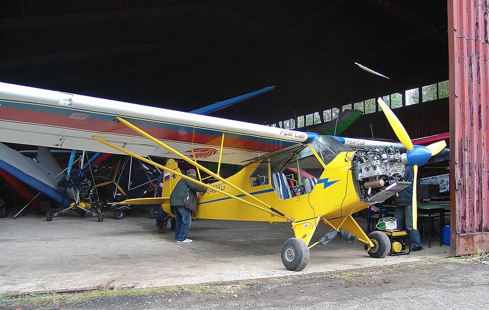

EJ20 двухвальник 160 л.с.  :🙂
КРАСАВЕЦ! Тягу видно даже по положению РВ! [smiley=thumbsup.gif] Это 2.2 или 2.5л? Сбоку фотки и поближе нет случаем? Был-бы Вам весьма обязан. 😉
А что именно поближе?  :-/
КРАСАВЕЦ! Тягу видно даже по положению РВ!\\\😉

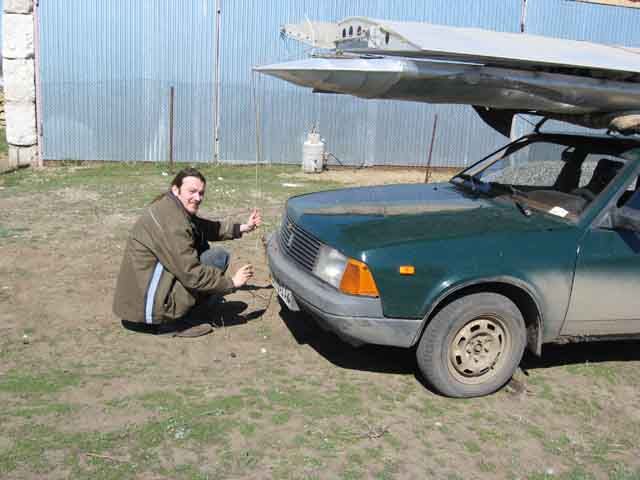

  Да там трос от хвоста к берёзе..........! ;D
Да простят меня читатели... Я там чуть не обкакался, когда он на полную вывел... Казалось, что сейчас он сорвется с места и влетит в ангар... 😱 А реву то было... :craZy
    133,5 КБ · Просмотры: 135
Заменили двигатель?
Это хорошо, что мощей поболее стало.
Или это 7-я машина?
Да ваще-то и в EJ20 130 л.с., так что мощей не намного больше, просто другая система управления впрыском... плюс настройка...
Если Игорь захочет, сам расскажет... 😉
[/quote]
Так какой двиг-то? Тяга на статике? 😉 (насчет шага и актуальности для самолетов можно не разжевывать 😉) Чей радиатор? (как температура на взлетном?) Фотку поближе просил по компановке двигатель-радиатор-глушитель. 😉
двигатель ej20 Обороты  на фото 6050,тягу не мерили ,более менее настроили.
Так какой двиг-то? Тяга на статике? 😉 (насчет шага и актуальности для самолетов можно не разжевывать 😉) Чей радиатор? (как температура на взлетном?) Фотку поближе просил по компановке двигатель-радиатор-глушитель. 😉[/quote]
Так уже раза два повторил, что 2 л. 4-х вальный  🙁 160 л.с.
Фото приложил, там видно...
Остальные вопросы к Doktoru  😉
Он знает лучше...
Ну Майор вообще этот фокус безо всякого троса выполняет, на тормозах и в этот раз на колодках, но хорошо что при выкате не стали заводить а то бы все дельтики сдуло  ;D ;D ;D
Кстати такие наклейки с медвежонком есть на Спрусе. Стоят пару копеек.
Этот двигатель EJ-20, четырехвальный. С Виноградовским редуктором и винтом Наиля. Раадиатор 2108. Даже без капота не перегревался.Тягу не меряли. Извините, пока нечем... Говорить о мощности вообще не буду, пока не сделаю стенд с замером момента... Двигатель б/у... Мозги- "Январь". Проводка и настройка программы - Доктора. Программу настраивали до 6050об/мин. Звук винта , действительно, ВПЕЧАТЛЯЕТ. Такого у нас не было. Напоминает АН-26 у соседей.
Самолет это шестой. Именно на нем мы поднимали 15м банер. Тогда не хватало мощности. С этим мотором еще не поднимались. Нет погоды. Надеемся попробовать с Блаником...  А также, установить поплавки...

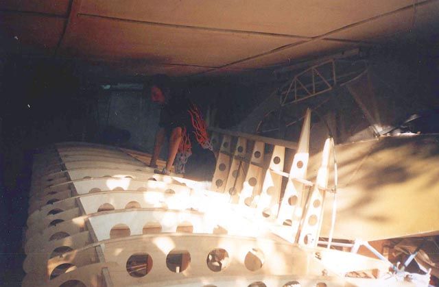

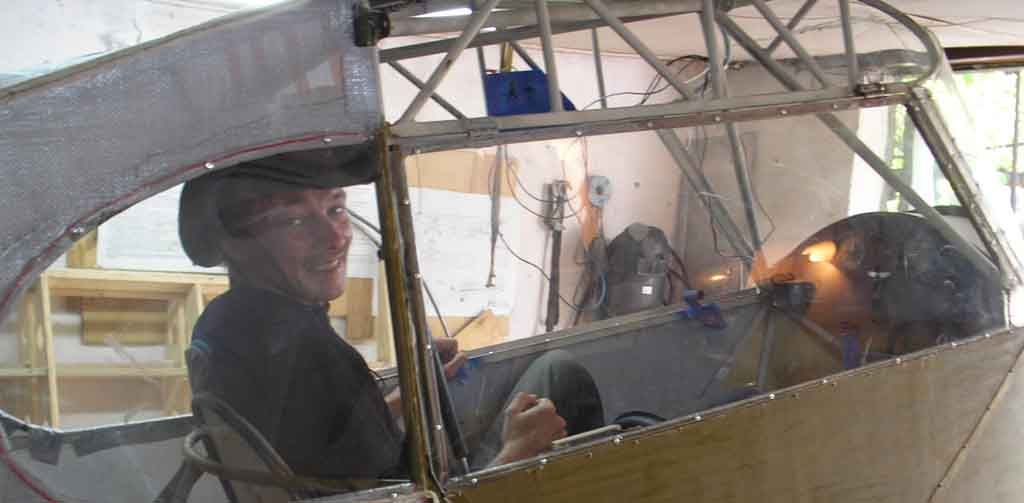

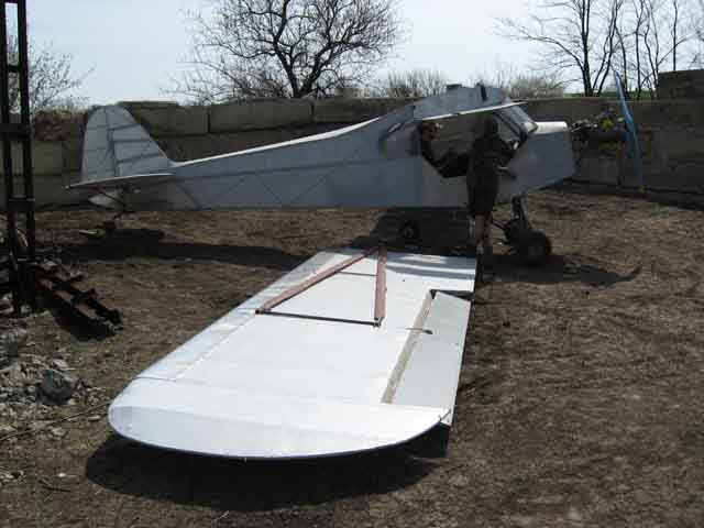

Итак, после многочисленных колебаний начинаю рассказ про наш пайпер
Строительство я и BILL2 начали в 2005 году, вдохновленные успехом Владимирцев, по "Ваг-аэровским чертежам
    37,4 КБ · Просмотры: 181
В процессе строительства было много разных приключений, которые требуют отдельного рассказа
начиная с того, что мы ставили 4 различных двигателя, и два раза меняли место базирования (я уже молчу про то, что мы скупили половину инструментов со Староконного рынка)

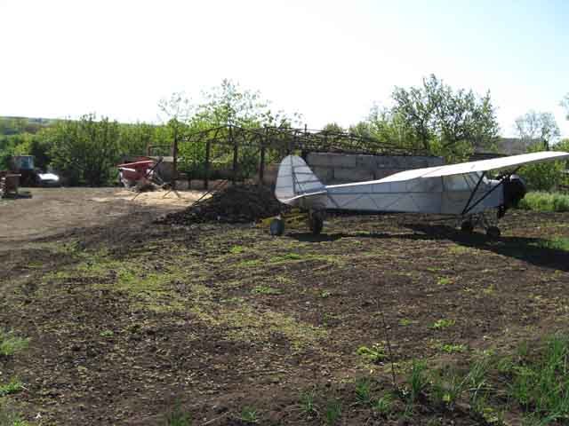

....почти построенный ангар
    30,5 КБ · Просмотры: 151

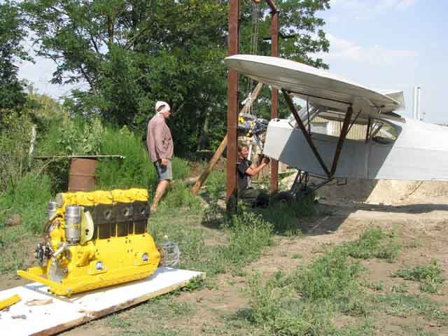

....очередная замена двигателя
    47 КБ · Просмотры: 170
