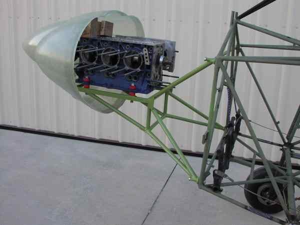

На VAGOBOND Ставьте WV . Самый лучший вариант если нет Лайка .Ставят и Corvair. Тоже "АВТО"

Конечно Corvair очень подходящий двигатель( такой же как Жук, только цилиндров шесть), но ведь он не производится уже десятки лет! Т.е его ремонтнопригодность и севис не совсем гарантированы.

Леонид Corvair лиш пример.Не Вальтер же на него ставить Чудо будет то еще 🙂

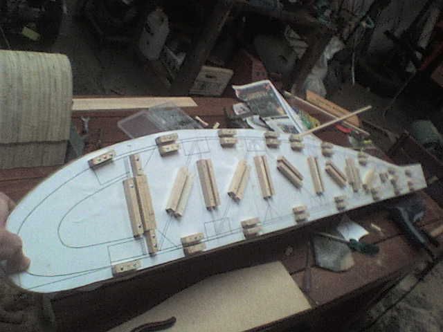

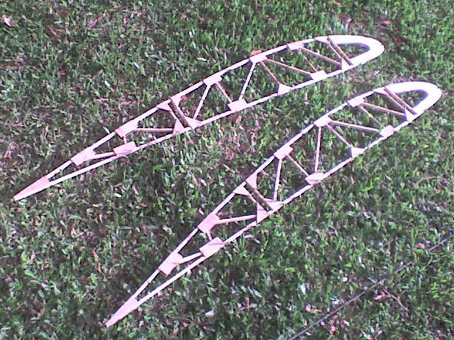

Вот вышли первые нервюры, 450 грамм каждая, догадываюсь что тяжелые вышли, но надеюсь что не очень для данной конструкции.

Отнюдь не тяжёлые. Нормальные нервюры. Даже если они после пропитки( что совершенно необходимо) станут на грам 30-50 тяжелее.

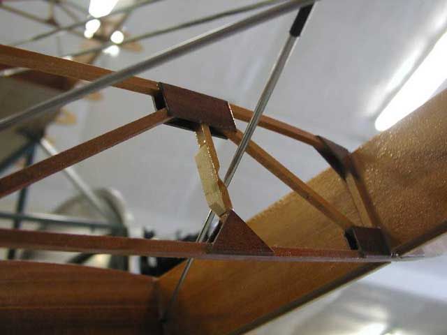

Там есть одна особенность при изготовлении нервюр.Посмотрите на чертеже крыла как та идут внутренние растяжки.Если все нервюры одинаковые (расположением внутренних раскосов в нервюре) ,то растяжки в них попадут.
Понял, но там не чего об этом не упоминается. Надеюсь что такое не произойдёт, а если и произайдёт то поступим вот так:
