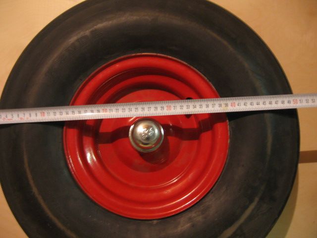

вот
    44,3 КБ · Просмотры: 147
диски конечно нужно покрасить в цвет пепелаца.

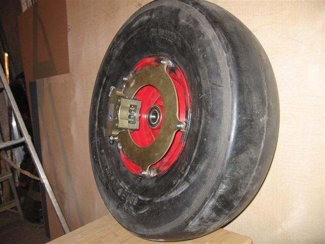

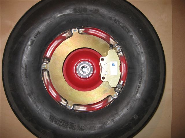

    34,2 КБ · Просмотры: 161
Это колесики для IB, под его тяжелые самолеты. Тормоза имплантированы. Взлетный вес до 900кг. Два Владимирских летчика 300кг. + моторчик 200кг. + бензин 100кг. =600. Остальное на самолет. ;D
