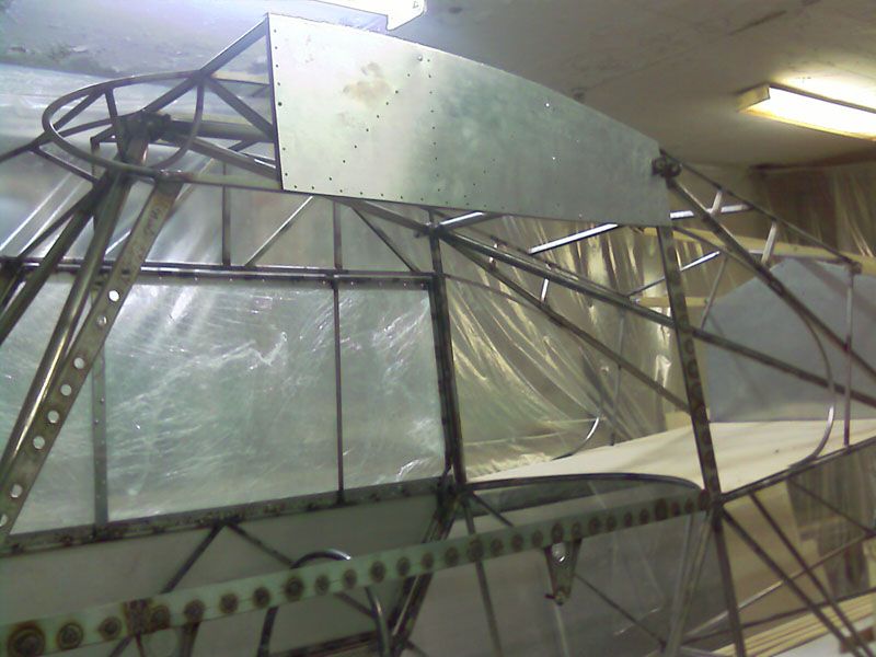

. Наклеил на деревянный брусок переменной толщины от 3 мм до 1,5 см листовую нержавейку 0.2 мм.
Дополняю к вышесказанному:
Эта моя попытка преклеить нержавейку к дереву оказалась неудачной. Предмет попал на солнце и нержавейка вздыбилась.  :-/
Решил  отказатся от нержавейки и использовать тоненкий лист невероятно прочного покрытия для кухонных столов. Получилось хорошо.
Leonid
а Вы не думали об использовании алюминий-пластиковых листовых материалов-их используют для фасадных систем.
Это 34 мм слой пластика, вроде капрона, с обеих сторон усиленный тонкими (меньше 1 мм) слоями алюминия, легкая и жесткая
Легко режется электролобзиком, в общем, неплохая штука для несиловых элементов, вроде обшивки (весит примерно как фанера)
Leonid

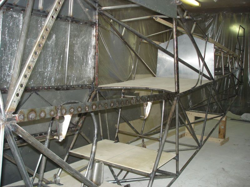

Мысль была сделать что-нибудь под каблуки такое чтоб скользкое, но не царапалась и не выгибалась так как алюминий. Т.е алюминий желательно исключить.
А вот для крышки богажника я буду использовать кусок подобного сендвича- два углепластиковых листа и соты из алюминиевой пленки между ними. Невероятно легкий и прочный материал.
Под каблуки, думаю, это не лучшее решение-мне кажется, для этих целей лучше использовать стеклотекстолит, или гетинакс, для пола кабины-тоже-можно продавить.
А для ненесущей обшивки-думаю, самое оно-вместо тонкой фанеры

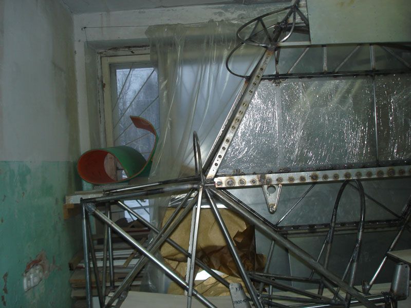

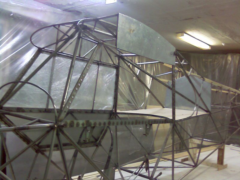

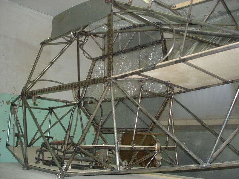

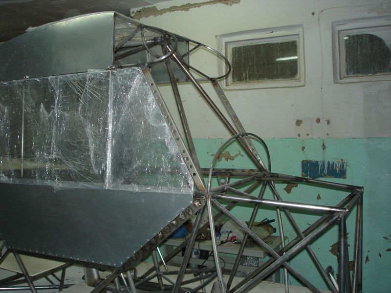

Продолжаем работу!! Хоть медленно но красиво!! 😀
    71,7 КБ · Просмотры: 135
Большее спасибо Игорю Игнатьевичу (IB), за помощь в строительсве пайпера. Очень нас выручаете в трудных производсвенных вопросах!!! СПАСИБО!!!  🙂

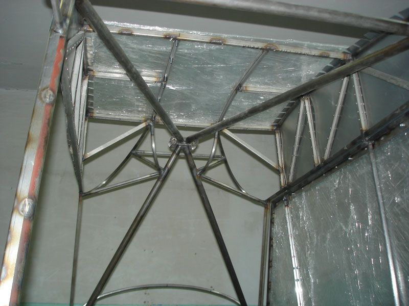

Аргоном все варим. Присадка нержевейка. Труба Сталь 20.
