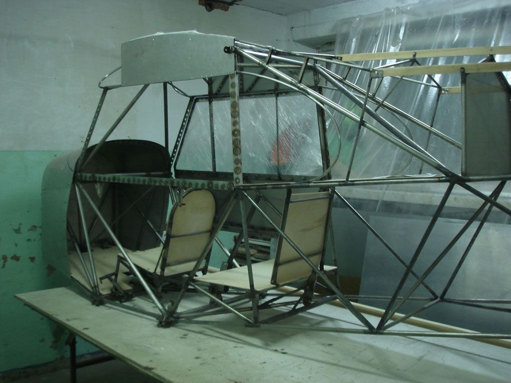

Подскажите, пожалуйста, сколько л. с. у М332 на взлётном режиме и сколько в крейсерском? Сколько весит этот движок?
Спасибо!
М332 имеет 140 л.с. взлетной мощности при 2700 об\мин;вес мотора равен 103 кг - так что при переходе с любого автомобильного проблем с центровкой не ожидается.
В.Лапшин

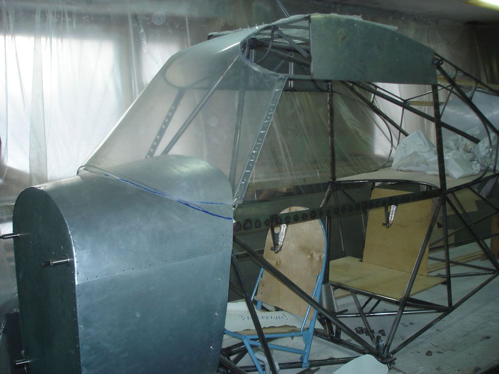

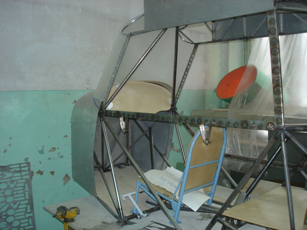

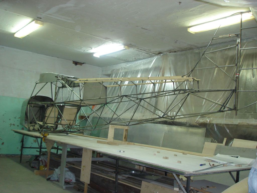

В фото выше я одного не пойму: Чего ж это фюзеляж не грунтуется и красится самым тщательным образом сразу же после окончания сварочных работ ДО прикручивания к нему разных деревянных деталей?

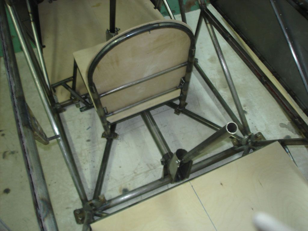

Полезная дороботка:

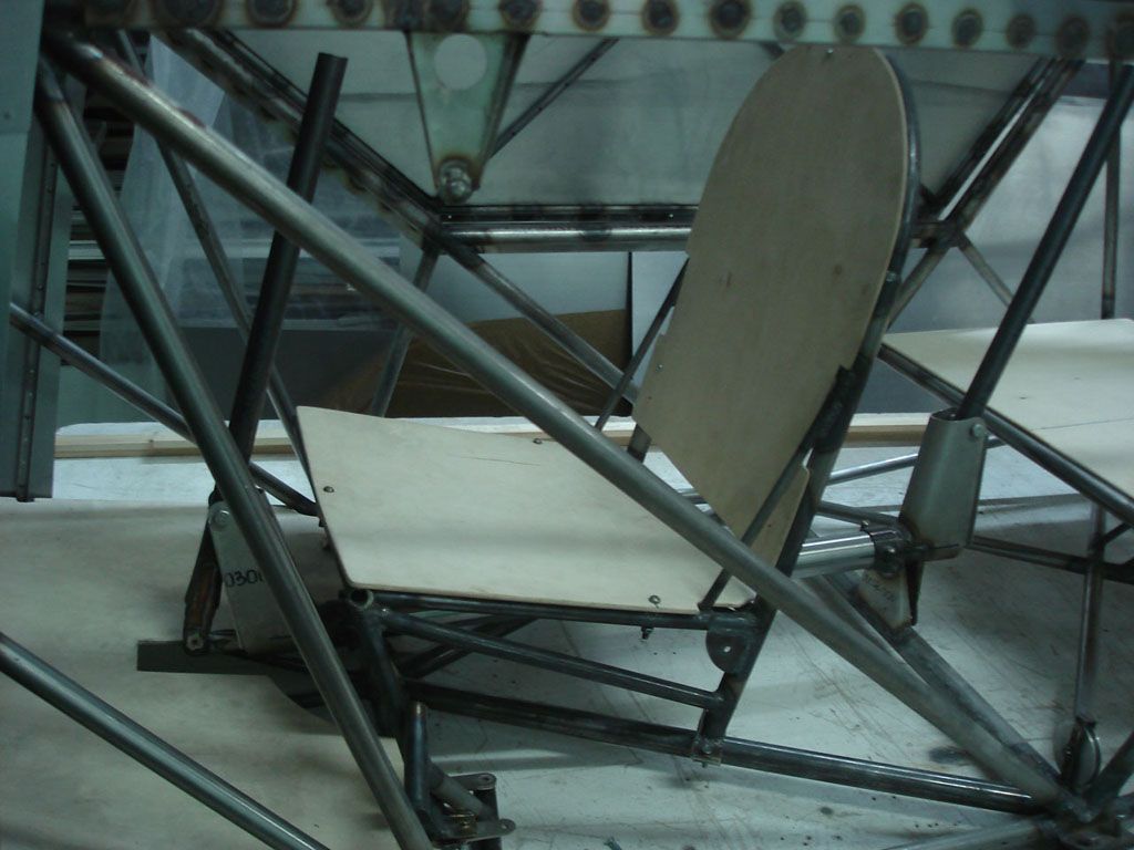

НА тех КАбах где предусматривается внутренняя обтяжка кабины, фанерный пол не накладывается на трубу фюзеляжа в самом важном месте- том куда наступаеш одной ногой и всем весом когда занимаеш место на переднем седенье. В результате пол пружинит и в конце концов обламываются приваренные к трубам фюзеляжа липестки крепления к которым привинчены педали. На этот счет есть специальный бюллетень, но он предусматривает только усиление липестков дополнительными скобами.
НА моем кабе педали тоже висли на обломаных креплениях. Но я пошел своим путем и установил вот такую( на фото) площадочку под пол, которая одной стороной крепится к болту сидения, а другой проходит через дырки в обтяжке и лежит на трубе фюзеляжа. Получилось очень просто и прочно. Пол совершенно не "играет".
Для тех кто варит фюзеляж сам- полезно предусмотреть что нибудь подобное в этом месте с самого начала. 🙂
