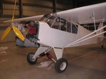

Всем привет! Хотел бы получить совет опытных специалистов. На нашем Пайпере (  тот, который переделали в дуэт ) с двигателем м-332 нет и небыло воздушного фильтра, есть идея его поставить, что бы сберечь поршневую подольше, но под капотом не так-то много места, а наружу не хотелось бы его выставлять, как лучше решить эту проблему? С уважением ко всем авиаторам! 🙂
Вадим, мои поздравления, дальнейших успехов в завоевании африканского континента!  🙂 :~) ЗЫ Где пробковый шлем?! 😉
Zulu а у меня тоже к Вам вопросец: центровка не сильно поменялась? всё-же носовая часть значительно удлинилась, больше, чем мы рассчитывали (тоже рассматривали аналогичный вариант, да и рассматриваем, но предварительные прорисовки давали вроде бы меньшее удлинение...)
Bomber добрый день! я не готов дать исчерпывающий ответ, мы его начали эксплуатировать в конце августа и налетали не много, но самолет абсолютно устойчивый и очень легко управляемый, хорошо планирует, (я же планерист), тенденции к опусканию или задиранию носа нет. В первом полете у нас произошел частичный отказ двигателя на взлете по причине скрытой трещины в топливопроводе, двигатель начал "чихать" и работать с перебоями (подсос воздуха), так мы при этом очень неплохо набирали высоту, развернулись не выходя за границы аэродрома, причем после 4-го у нас он совсем заглох, спланировали без проблем и сели. В самолете находилось двое пилотов. мне кажется что с центровкой все в порядке, хотя точных цифр у меня нет пока. Просматривая форум я понял другое-двигатель м-332 хорош, но афигенно дорогой и если его случайно, не дай бог, запороть, то на этом полеты закончатся на долго 🙁 Сейчас изучаем тех описание, режимы итд, будем стараться эксплуатировать его по уму 🙂

Zulu спасибо, более исчерпывающего ответа и не требовалось, мои подозрения были чисто умозрительными... Удачных полётов!
