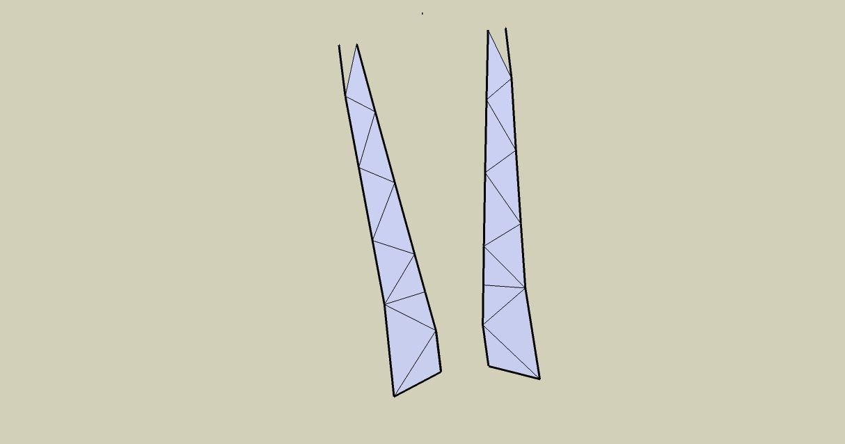

Ещё не решил, есть и такое в планах (см рис). Есть даже вариант сбить стапель из 5-ти досок

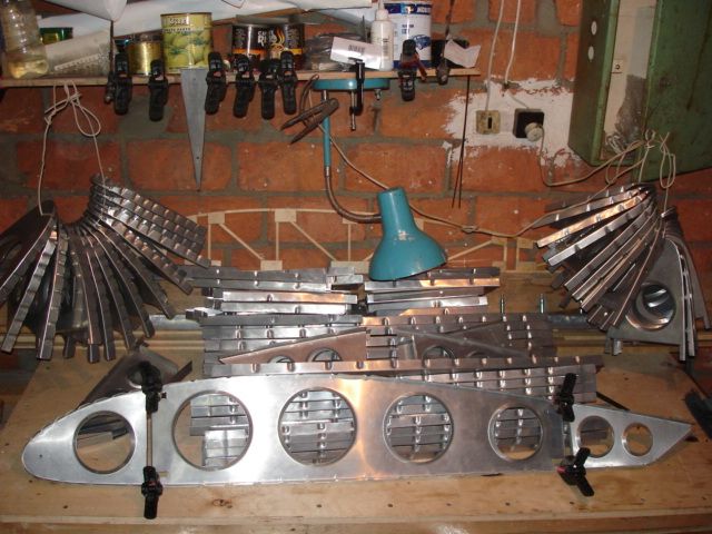

Хочу дома параллельно гаражным работам начать балконное производство нервюр. Нет сварки, размеры небольшие, в будние дни  - самое оно. По выходным и по возможности на гараж🙂

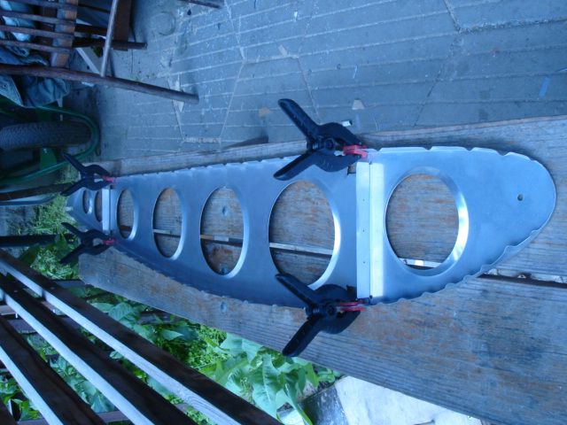

Еще вопрос, чему отдать предпочтение(плюсы/минусы) - ферменной  или прессованной нервюре?
    22,7 КБ · Просмотры: 131

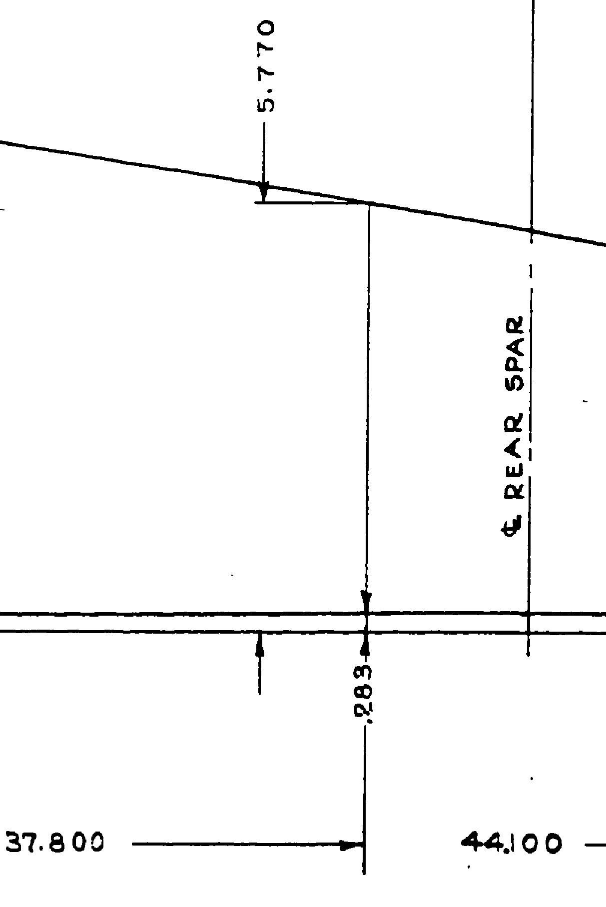

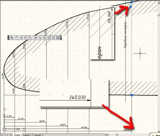

По чертежу (лист 13814)  от нулевой точки в горизонтальной линии на расстоянии
240,03мм высота должна быть 175,768мм, а на автокадовском почему-то 168,95
при полной длине хорды 1600,2мм
ещё раз уточним:
По хорде:
9.450"=9.45*25,4=240,03мм
Координата от центральной линии вверх
6,920"=6,92*25,4=175,768мм
Все правильно у меня!
ещё раз уточним:
По хорде:
Извините, действительно все  правильно...
Спутал с другим чертежом)))

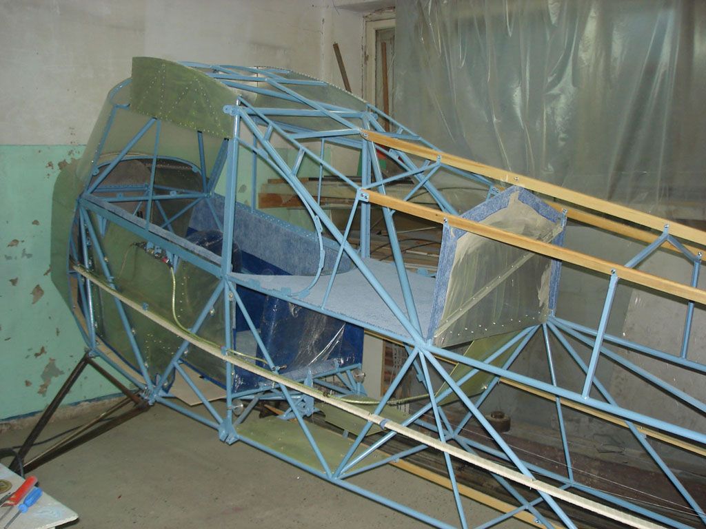

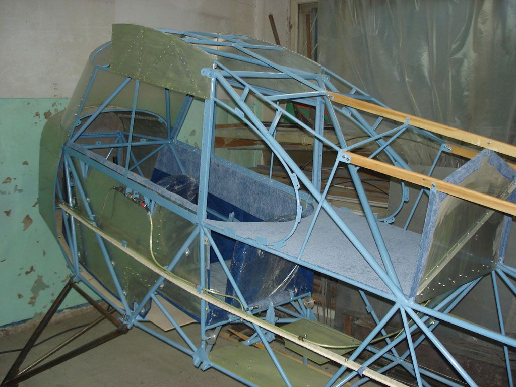

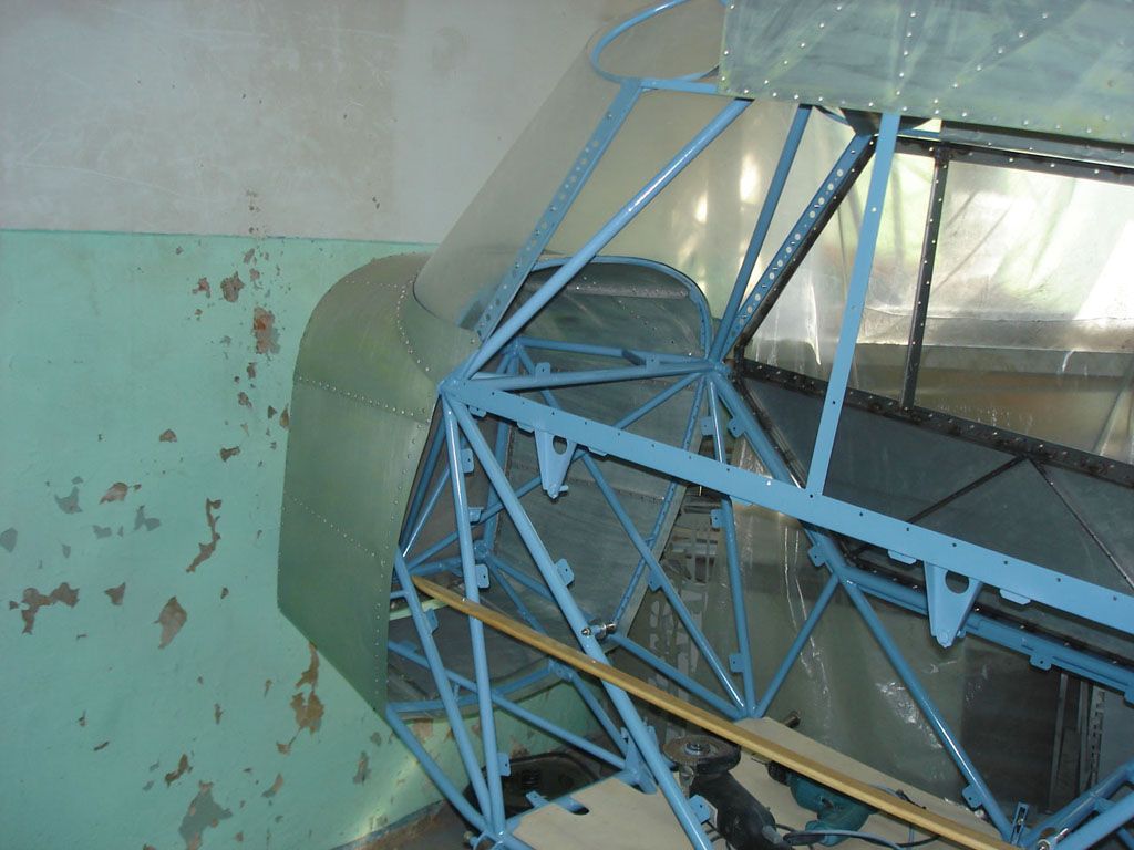

Заклепали капот пневмомолотком. Красиво получилось. Глаз радуется.

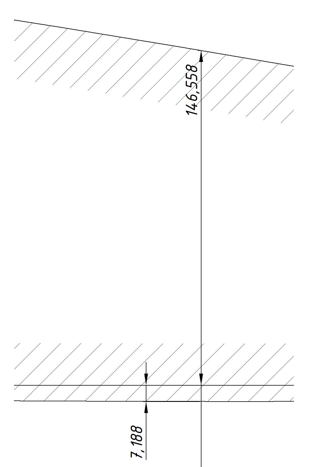

Если принять горизонтальную строительную линию за (0), то в чертеже 13814 нет отрицательных значений а у вас есть с минусом. Проверьте низ профиля.
    70,7 КБ · Просмотры: 124
    75,1 КБ · Просмотры: 130
vitas.
Ну как же!
Посмотри внимательно-на исходном ПДФ чертеже кромка крыла отмечена стрелками-а у меня внутренняя часть профиля заштрихована
Короче, все правильно

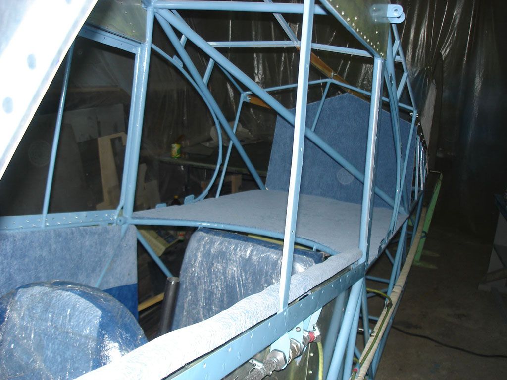

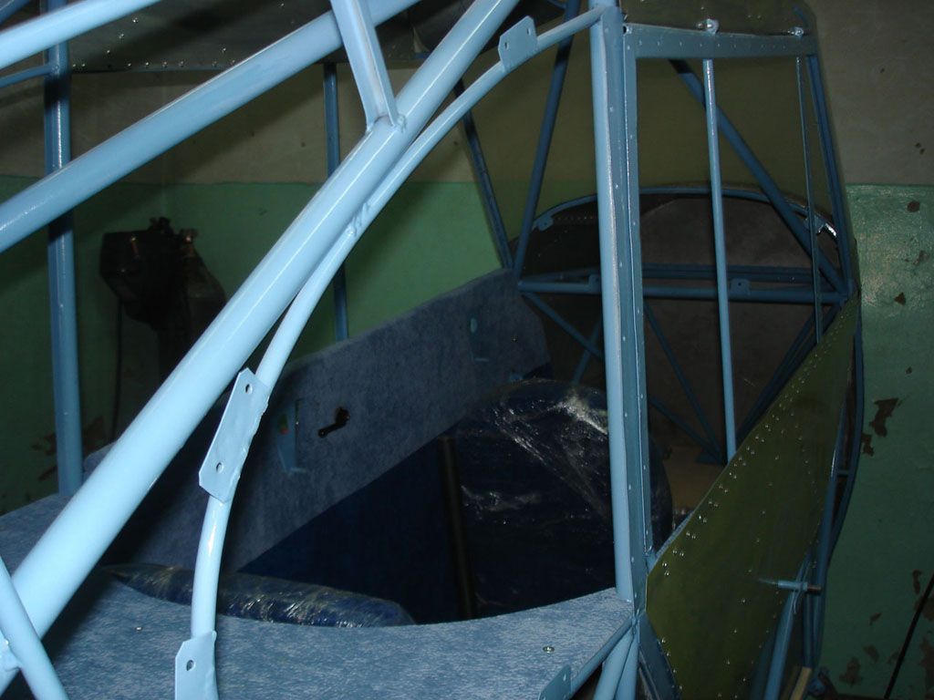

Начали делать топливную систему. В следующие выходные запланирована обшивка фюзеляжа.
