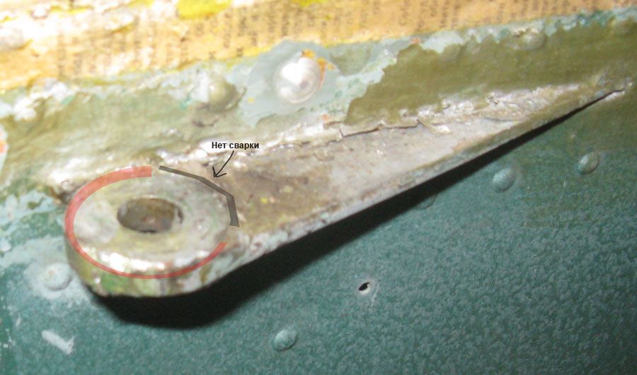

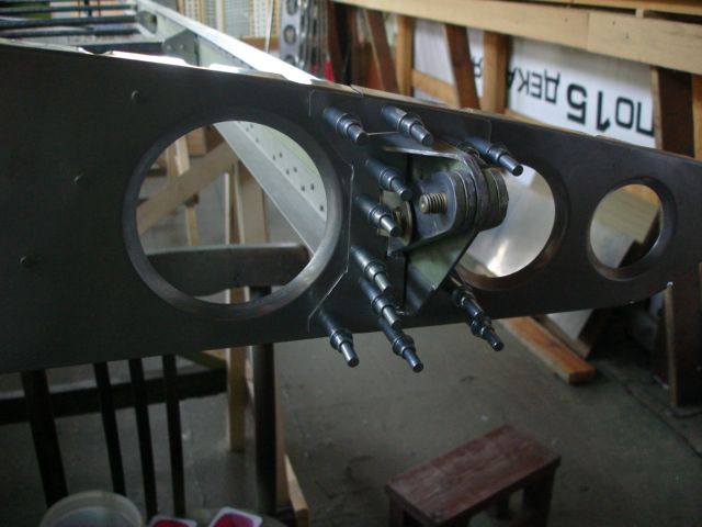

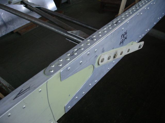

Рассуждаем с компаньоном о надобности приваривать шайбу к крепежу крыла и подкоса, я говорю ему что надо а он мне в ответ что сварка ослабляет деталь и боится что сломается как рас по шву сварки.
Я уверен что варить надо так как на всех чертежах любого самолёта эти шайбы стоят, вопрос насколько оправдана боязнь моего компаньона?
Вы оба правы. Приваривать шайбу надо. Но обваривать не на 360 градусов ее. Сварка должна быть там где самое малеькое напряжение при работе детали. Смотрите по месту. Я этот вопрос тоже анализировал. На Як-12 шайбы приварены не полностью. См. фото.
    71,2 КБ · Просмотры: 187
Если сталь не легированная то риск минимальный.
Лучше на узлы использовать нержавейку.После наварки шайб-никаких проблем.

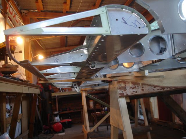

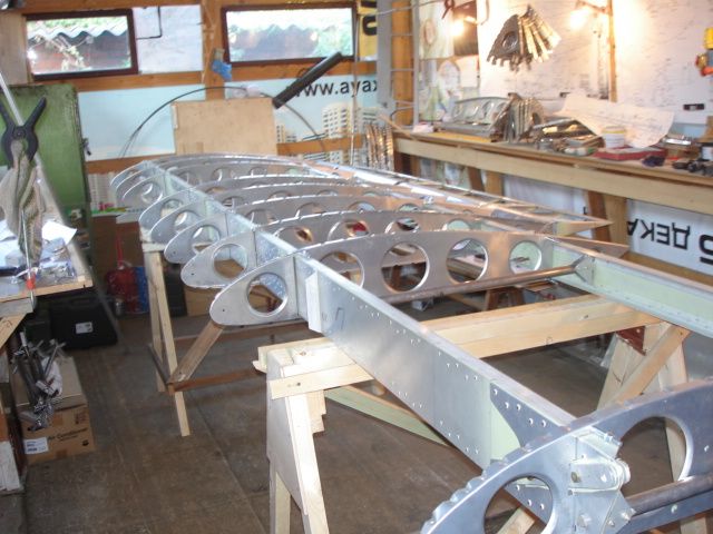

Количество "хвостиков" и "лобиков" нервюр, в дальнейшем увеличится вдвое.
    62,6 КБ · Просмотры: 145

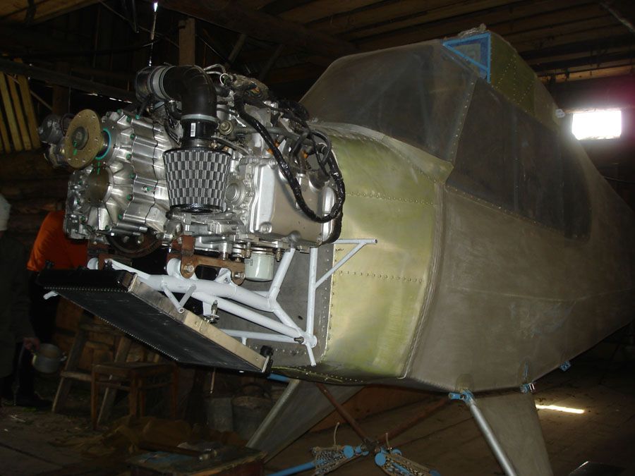

Пришлось делать новую мотораму! Не получилось сделать по своему все ровно пришел к тому, как сделано у Игоря Игнатьевича. Жаль что со второго раза!! Столько времени потерял!!!
    82,9 КБ · Просмотры: 167
    67,1 КБ · Просмотры: 174
