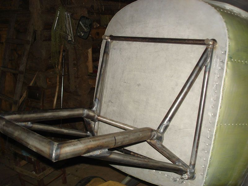

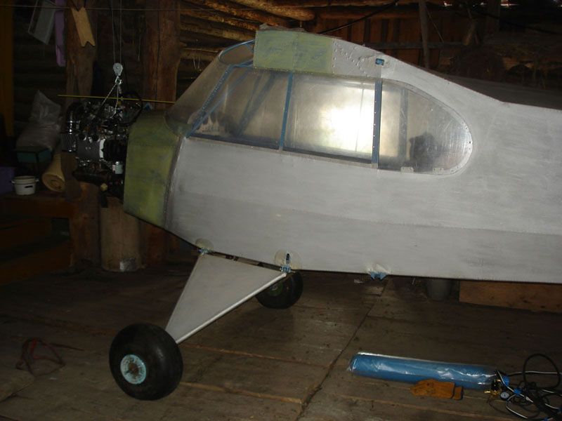

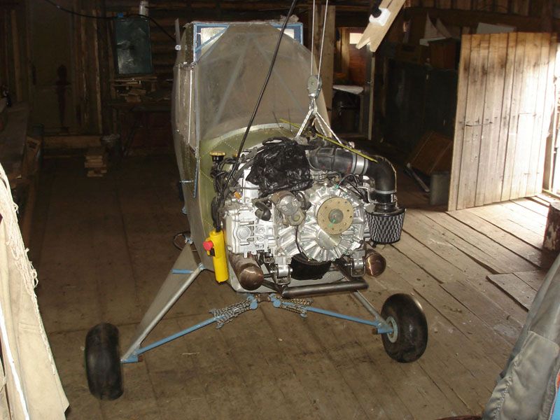

А как по другому? По другому субару не прикрутить? Хотя может я и не прав? а просто не знаю как мажно еще.
Я ставил в свое время ЕА-81 по типу Континенталя консольно за четыре точки.Пришлось правда уголки с сайлентблоками приворачивать к картеру и головкам.
К сожалению,цифры тогда не было,фото не осталось.
Вот что получилось. Двигатель сейчас установлен на временных узлах (от деревянного поддона). Когда приварю к мотораме нормальные узлы двигатель будет на 2 см ниже.
    51,5 КБ · Просмотры: 204
    81,2 КБ · Просмотры: 195
    66,5 КБ · Просмотры: 195

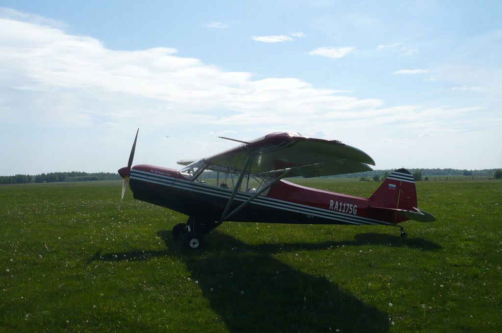

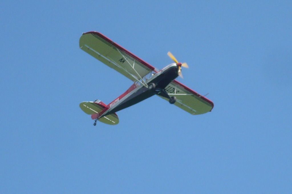

Супер каб сегодня
    72,2 КБ · Просмотры: 174
pilot-PA, У вас на правой плоскости в узле крепления подкосов есть распорка, а на левой нет, скажите почему?  :-/
