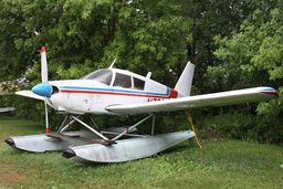

Что-то, как-то быстро заглохло обсуждение этого интересного самолета. Август 2011 последнее обсуждение. Неужели нечего о нем больше сказать? Например, ПА-28 тоже низкоплан, но  его применение на поплавках возможно. А, возможно ли применение ПА-38 в поплавковом варианте?
    14,4 КБ · Просмотры: 270
в качестве плавсредства если только.
А, можно уточнить. Почему ПА-28 может летать, а ПА-38 по-Вашему, нет?
В чем основные причины: двигатель, планер? Конечно гидросамолетам предпочтительнее иметь высокорасположенное крыло и, наверное, не только по МЛМ. Но, ПА-28, это что, нонсенс? Или реальные полеты в гидроварианте все-таки возможны?
Он и на колесах-то с родным двигателем еле взлетает

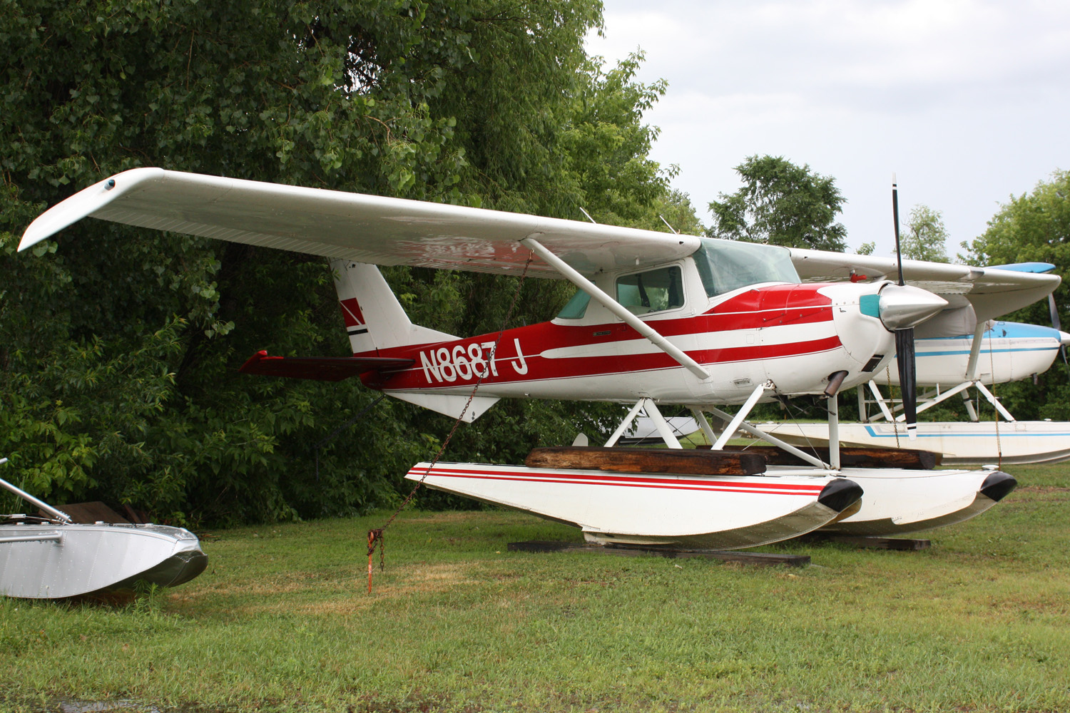

Этот самолёт ответ Пайпера, Цессне, в борьбе за рынок самолёта первоночального обучения.
Вы где-нибудь видели С-150/152 на поплавках?
А так, самолёт замечательный. У меня налёт на нем несколько десятков часов. Отличный обзор, внутри чувствуешь себя, как на "большом" самолёте. Сидишь высоко(по сравнению с С-152), "настоящий" рычаг РУДа(а не "кнопки" тяни-толкай). "Т" образное оперение, заставляет более серьёзно относиться к В/П скоростям.
Если сегодня мне предложили сделать выбор(С-152 или РА-38), я выбрал-бы РА-38 😎
Но справедливости ради - 320й и в томагавк влазит =)
На С-152 я нучился летать и знаю на что она способна! С-150/152 есть и пилотажники. И с хвостевым колесом. Но это всё "доработки". Эти два поплавка уже весят что-то. А ещё сопротивление воды? Там должно быть "лошадей" 150 :IMHO
