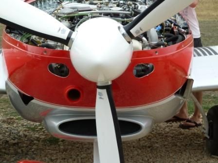

И есть отличия от серийного (еще Sportcruiser. МАКС-2009):
На самолете установлен двигатель ROTAX-914 в связи, с чем пришлось полностью изменить конструкцию и компоновку мотоотсека, изготовить новые капоты.
Пяти дюймовые колёса заменили на шести дюймовые, пришлось делать новые обтекатели и переднюю стойку, теперь на неподготовленных площадках проблем стало гораздо меньше.

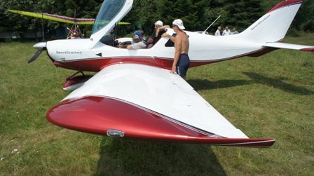

Кстати, кто не в курсе, Пайпер Спорт с конца января не Пайпер Спорт, а снова чешский Спорткрузер. Развод и кухня пополам

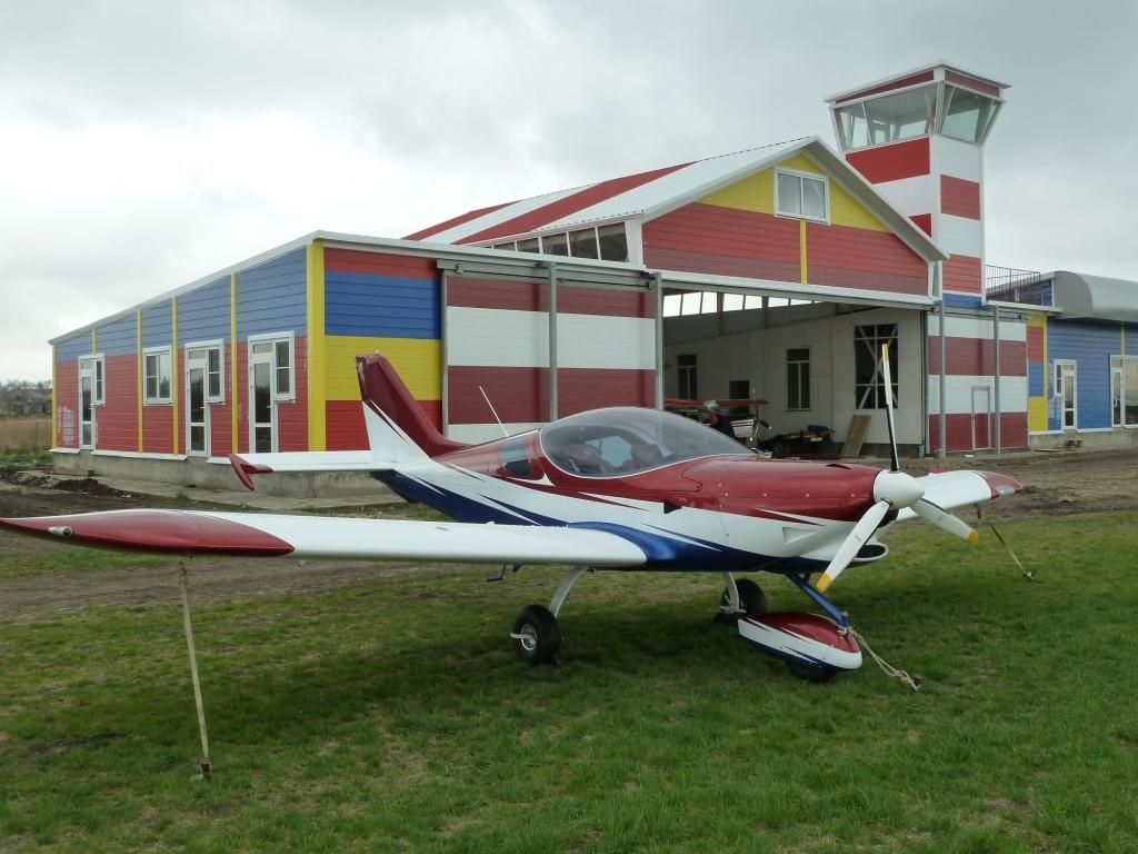

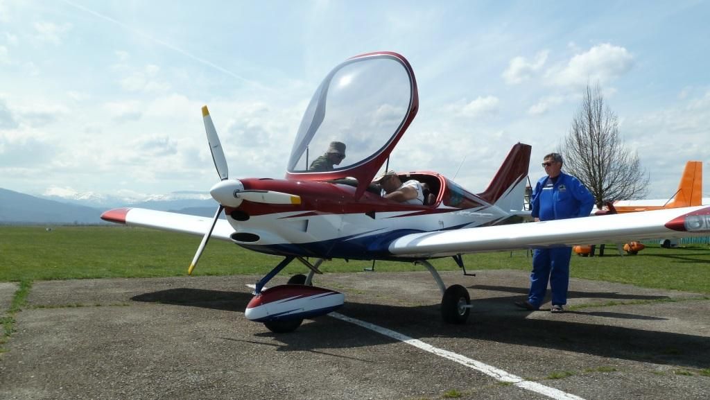

Да обстоятельства быстро меняются. Начинали сборку очередного PIPER SPORT а получился Спорткрузер, радует что смена фамилии не влияет на ЛТХ. На этой неделе PIPER SPORT-Спорткрузер получил прописку в Российском небе.

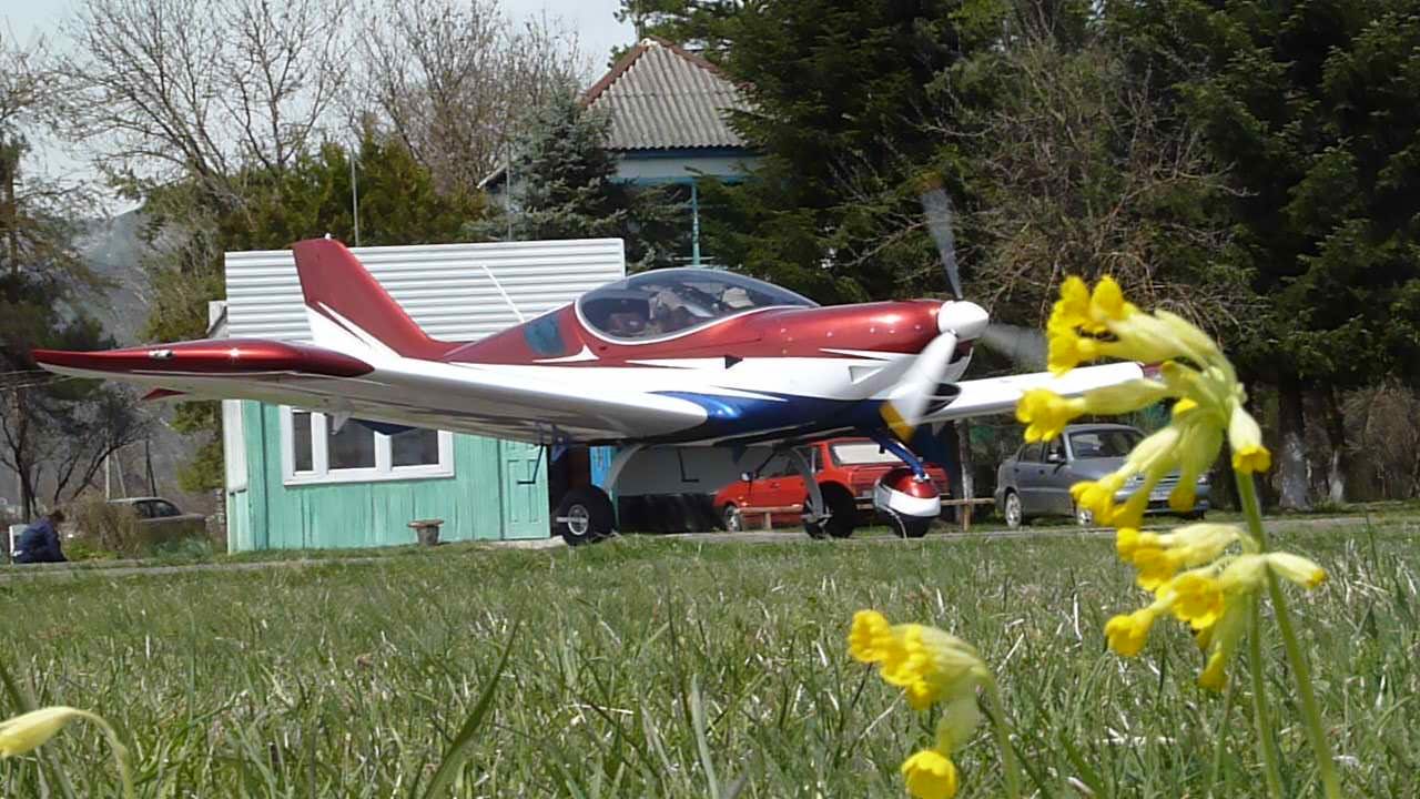

Вот совсем недавно и я стал счастливым обладателем самолёта SportCruizer собранного из КИТа фирмой Спектр Аэро г. Таганрог. Облёт самолёта производил на красивейшем аэродроме Псебай. Качество сборки и покраски на высоком уровне! Птичка стала на крыло и уже налетала 30 часов! 😀
