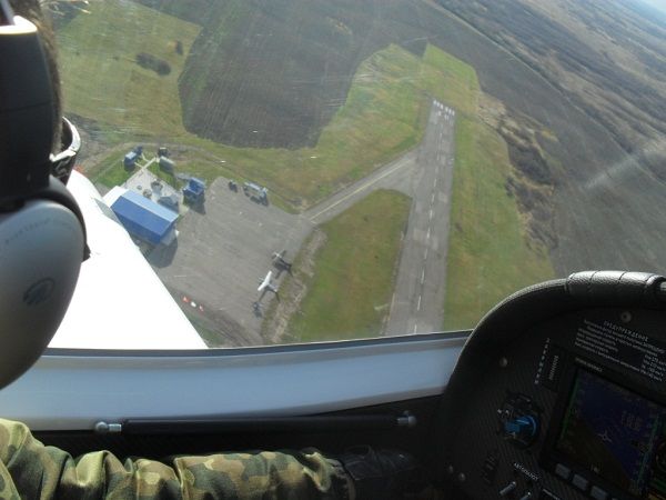

Посетил приятный аэродром Мерлино в Смоленской области. Скорость в КР 190 км.ч при наддуве 26.3 IN вполне достаточно 🙂
    37,3 КБ · Просмотры: 224

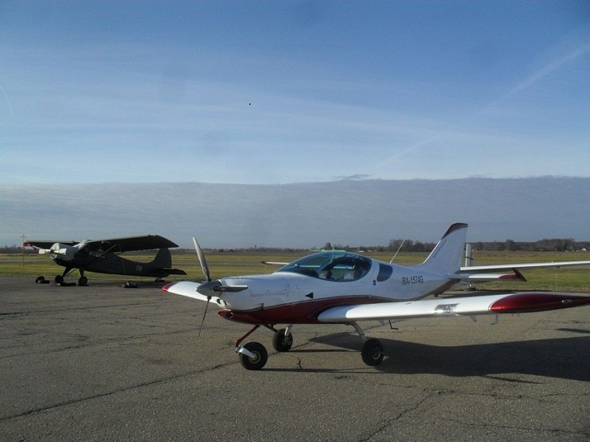

На стоянке
    63,4 КБ · Просмотры: 226

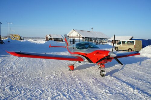

Снял пока на зиму, чтоб целее были. ;D
Зимой с очищенной полосы планируешь летать с колес?
Или таки лыжи с вариантом переделанной управляемой передней стойки как говорил?
У нас в Грызлово полосу чистят всю зиму, так что лыжи пока без надобности. 🙂

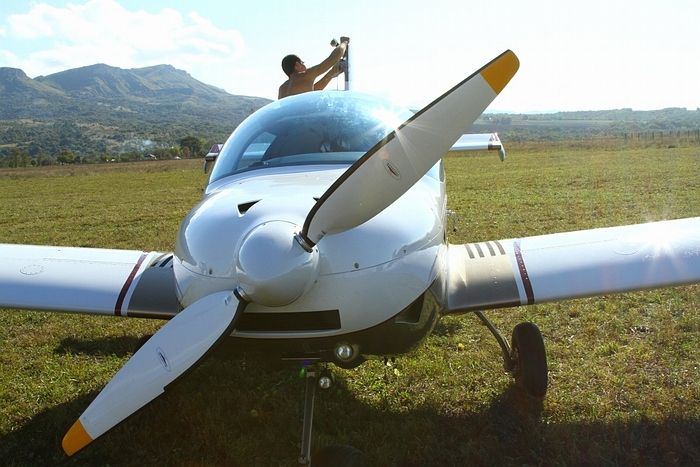

Лучше всего себя на Круизере показывает двухлопастный ВИШ Woodcomp.  На оборотах 4600, (наддув 26,3, расход 18л/ч) мы идем на равных (200 км/ч). При том, что на этом конкретном самолете 600-е колеса без обтекателей.
Трехлопастный ВИШ Woodcomp тоже ставят на Круизер. Конкретных цифр не назову, но по ощущениям, что-то среднее между DUC и Airmaster.
Лучше всего себя на Круизере показывает двухлопастный ВИШ Woodcomp.На оборотах 4600, (наддув 26,3, расход 18л/ч) мы идем на равных (200 км/ч). При том, что на этом конкретном самолете 600-е колеса без обтекателей.
200 на 4600 с расходом 18!поразительный результат!
а где этот борт летает?
В БГ летает. Фото из Псебая, где хорошо виден винт. Форма лопасти не совсем обычная.
    62,2 КБ · Просмотры: 207
