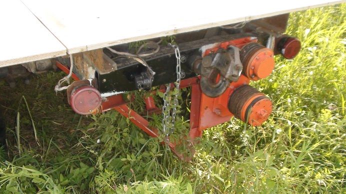

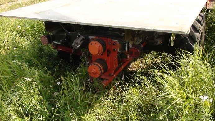

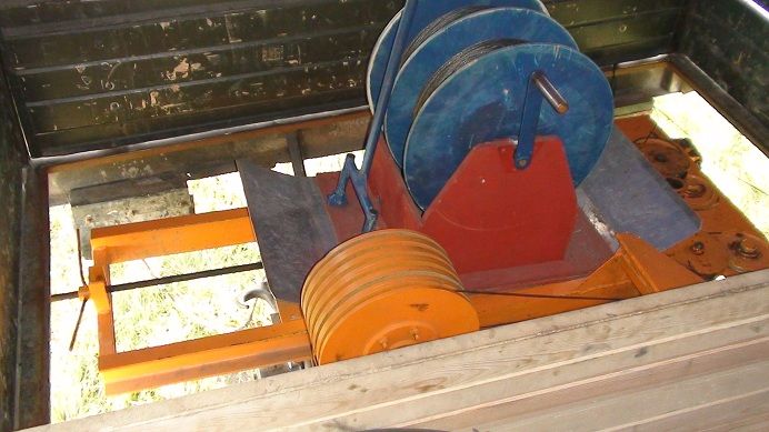

Лебёдка ПЛМ 6 на базе газ 63
    53,7 КБ · Просмотры: 257
    53,9 КБ · Просмотры: 257

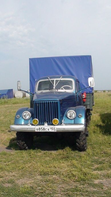

Лебёдка "Литовская" на базе газ 63
    71 КБ · Просмотры: 286
    88,9 КБ · Просмотры: 278
    78,9 КБ · Просмотры: 283

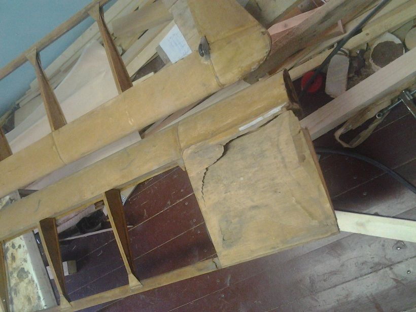

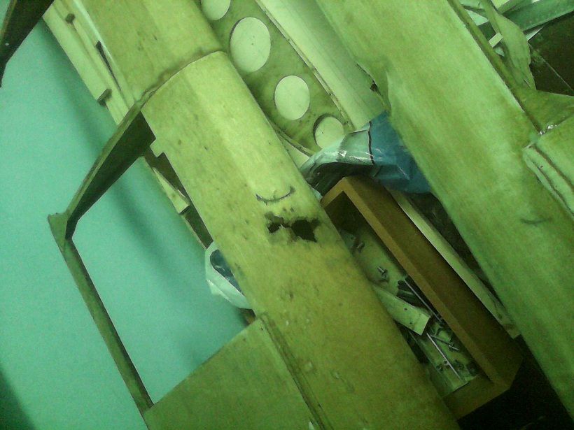

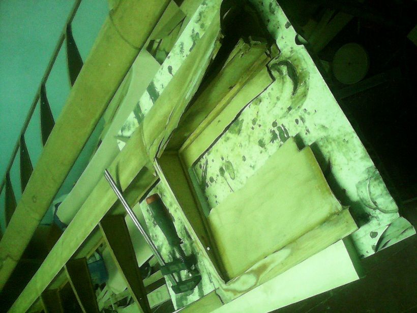

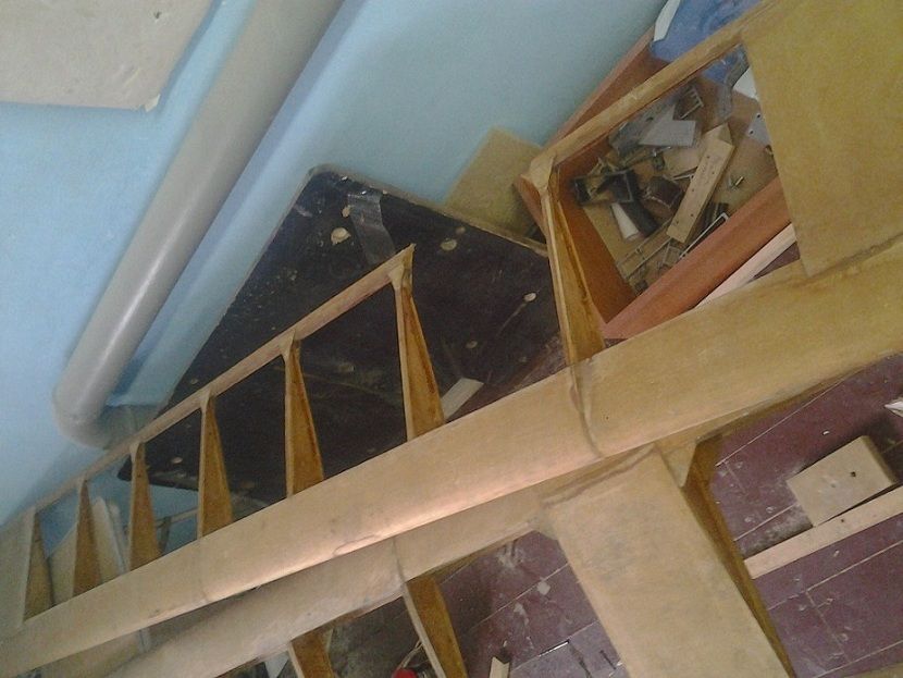

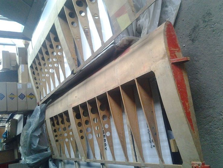

Благодаря камраду Уральцеву прибыли мне крылышки от "БРОшки" :'( , у элеронов сломаны лонжероны, обшивка лобиков элеронов в пробоинах, у консолей сломаны нервюры.Но в дар есть в дар 🙂 Люди добрые у кого есть немного 1мм. фанерки(меньше поллиста, ну или по кусочкам примерно как формат бумаги А4 три четыре кусочка) продайте или подарите, чёт както ломает покупать целый лист :-/
Небольшие листы есть в модельных магазинах, но правда, всё равно ни фига не дешево. 🙁
