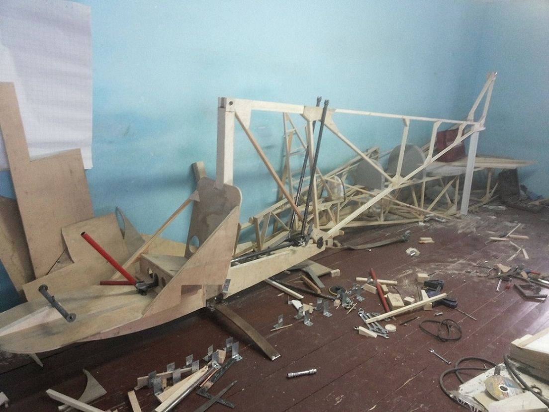

Планер БРО-11М
Сейчас тебе скажут что, в весе ты проиграешь 🙁 Для учёбы и делаю 🙂, заодно детей приобщаю. Старшенький уже решил в следующем году идти в колледж авиационный, а после него в МАИ

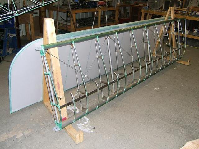

Сончело,даю 90% у Вас крылья от "Пионера",но не раз были в ремонте.Если нету фанеры 1мм,применяйте стеклоткань и не морочьте себе голову,я так делал не одну пару крыльев,некоторые летают по сей день.Очень может быт на Ваших крыльях где то есть штамп "Мастерская Кропоткина" или Симферопольское .....,и год выпуска.Удачи. 🙂

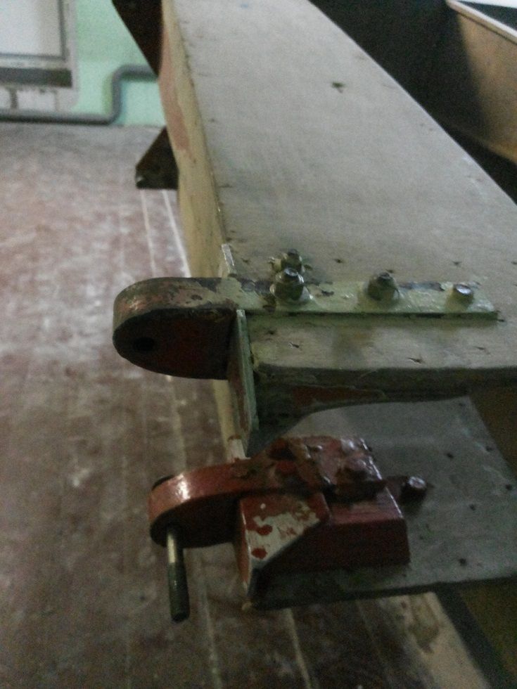

Кястас,здравствуй!Собираю материалы на мотопланер с крылом типа брошка,мы беседовали раньше.Хочу сделать крыло максимально лёгким,да и планер,чтобы не больше 70-ти кг. получился.Двигатель от парамотора Solo 210,даёт от 65-70 кг. тяги.Но с фанерой тоже проблемы,думал даже двухлонжеронное крыло,чтобы только тканью обтянуть.Если заменить фанеру стеклотканью,тогда надо пенопластовые блоки клеить от носка до лонжерона,а поверх стеклоткань-верно?
Здравствуй Андрей,я с пенопластом мало работал боюсь что то и подсказывать.У меня есть форма для лобика крыла,я ней вклеивал из стеклоткани лобик и приклеивал его к деревянному крылу.О а таком крыле ты не задумывался.
    54,1 КБ · Просмотры: 249

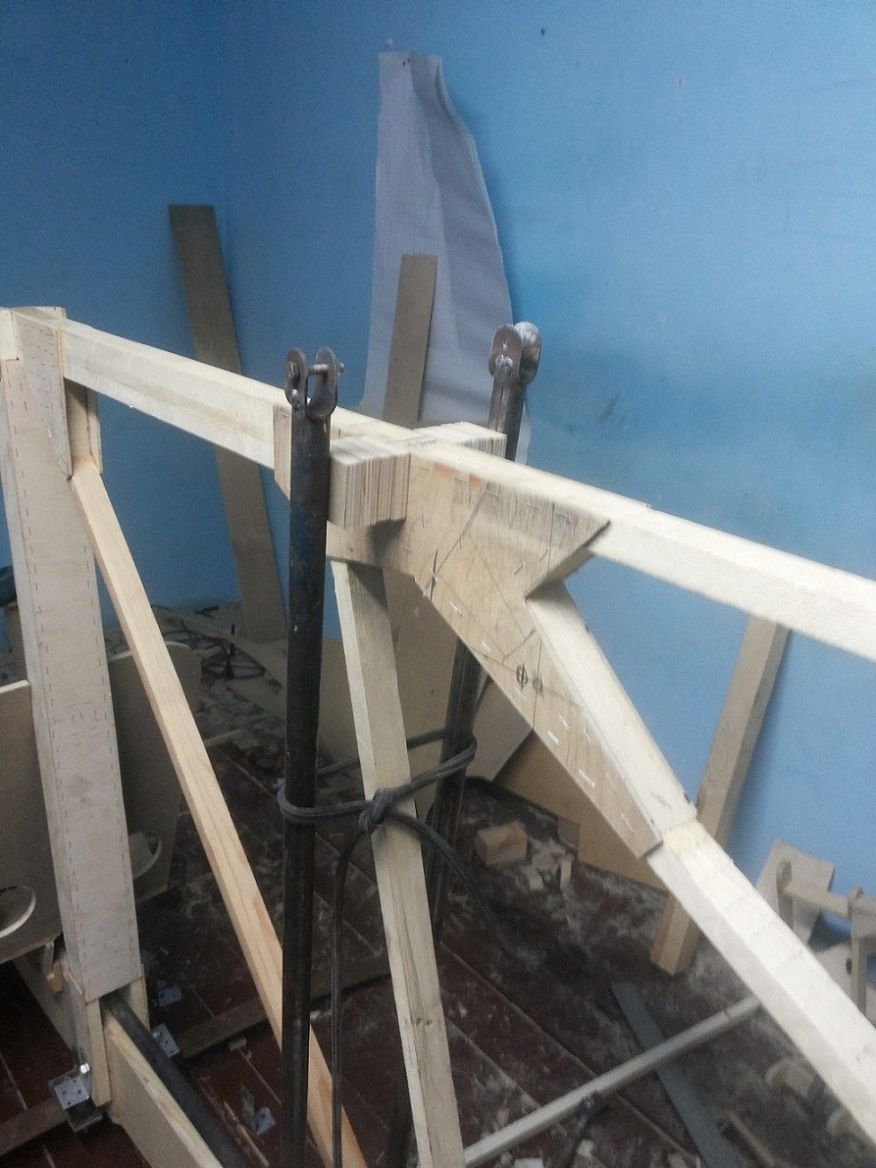

Я уже пересмотрел разные варианты конструкций крыльев.У всех свои плюсы и минусы.Решил остановиться на варианте деревянное двухлонжеронное крыло,пилон и хвостовая части из труб Д1т(Д16т пока не нашёл).Крыло будет с минимальным весом.Кястас,можно подробней об этом крыле?

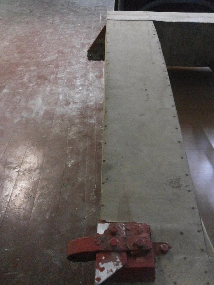

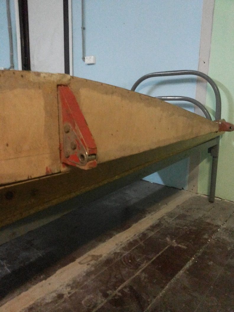

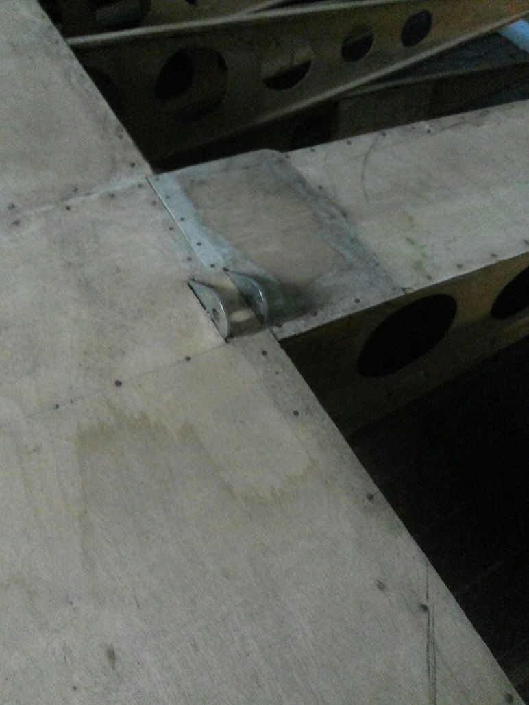

Беда ёшкинкот, крылья мои оказались видимо самодельные или после очень сильного ремонта. Согласно Шереметева, первая нервюра стоит под углом, чтобы компенсировать большую ширину в районе переднего узла. На моих консолях нервюра стоит перпендикулярно к лонжерону, а ещё передний узел имеет большую длину, в итоге у меня вышла разница 50мм. на каждую консоль и угол стреловидности около 15градусов 🙁. Вот теперь думаю можно ли вставить накладку из фанеры(набрать столбиком) для вырвнивания :-/
Санчело,сделайте фото Вашей "брошки" с боку,и если можете задний узел крепление крыла,они были разные на "пионерах" и на "зиле".У Вас ферма от "пионера",посмотрите вот эту ветку
  http://www.reaa.ru/cgi-bin/yabb/YaBB.pl?num=1438203818/180#180
Завтра сделаю фото, я делаю по чертежам из книги Шереметева "Планеры", я так понимаю это и есть "Пионер", а вот от какого БРО крылья не знаю. Но то что они усиленные и удлинённые это точно. Элероны вообще выходят за законцовку, и имеют три точки подвеса :-/. Соседнюю ветку форума смотрю постоянно. Мои крылья точно не пионеровские, хотя узлы сделаны конструктивно как на нём, только лонжерон пошире
Санчело,рессора у вас для шасси с хвостовой опорой,или так временно для удобства при работе?Если для шасси,то из чего или от чего рессора?
