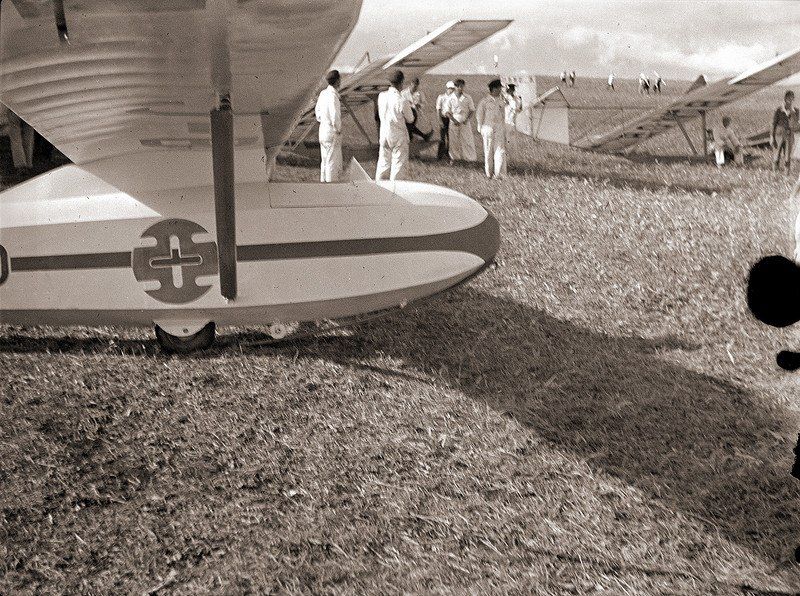

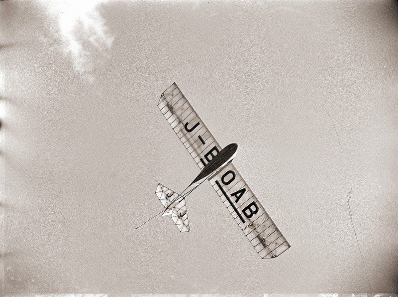

Планер БРО-11М
вот классный планер.
https://www.youtube.com/watch?v=n50OJK61zuE
Если кто может помочь с чертежами такого планера буду рад!
Увлечения 30-х в Стране восходящего солнца.
Полёты на планерах с горы Кирагимине в районе Нагано; Япония; ~ 1934-1937-й гг.

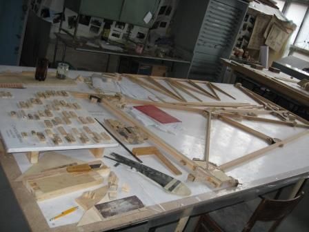

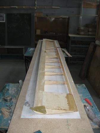

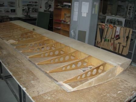

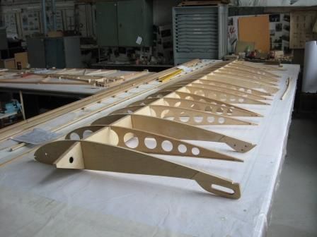

Чтобы ХАИ выпускало не всех идиотами, строим со студентами смесь Брошки, Коршуна и своих мыслей. 😉
Крыло и элерон.
    23,2 КБ · Просмотры: 322
    24,4 КБ · Просмотры: 282
    18,1 КБ · Просмотры: 277
Хвостовая ферма и оперение.
Над фюзеляжем сейчас заканчиваем думать. Основная проблема - шасси. На учебном планере колёса должны быть со всех сторон возможного касания поверхности земли. ;D
Основные изменения - прочность и площадь крыла под более габаритных "детей". Профиль крыла свой, с более благоприятным, чем на Р-II, срывом.
