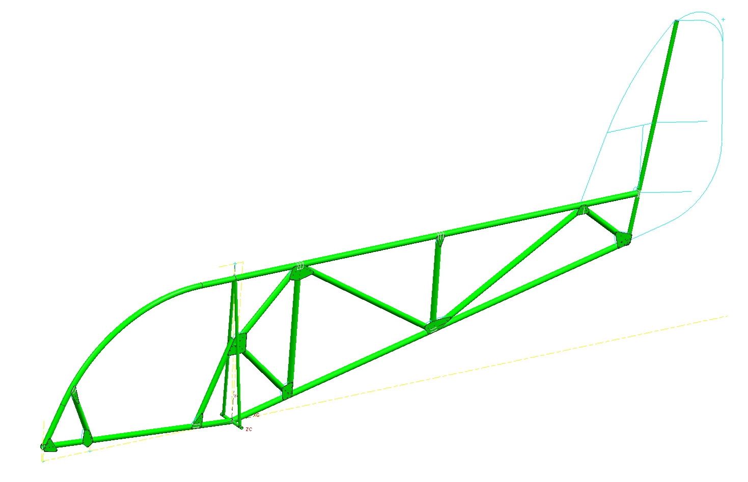

Если конструировать новый планер на замену БРО для первоначального обучения детей с минимальными затратами на проектирование и производство - можно взять фюзеляж на основе ЛАК-16, он проще и живучее, чем у Goat (деревянный фюзеляж БРО уже не ко времени) и поставить на него крыло на основе крыла Goat.
    69,6 КБ · Просмотры: 183
Планер нужен на 1 колесе. Готовские крылья разложат за здрасте.
Обращаю ваше внимание. ДЛЯ конструирования и построй НОВОГО планера опять нужно привлекать конструкторское бюро, опять растраты. Далее, строим 3 планера, 1 планер на облёты лётчиком испытателем, 2-й планер на статические испытания, 3-й планер если всё нормально то после облёта и стат испытаний, если нужно ввести какие доработки вводим и он остаётся в качестве образца. И по нему уже дальше делается серия. Вопрос! Сколько на это времени уйдёт и сколько он будет стоить?
Насчет колеса соглашусь, хотя литовцы считают иначе, решаемо и с фермой типа ЛАК-16.
Крыло по типу Goat можно и усилить законцовки, костыли грамотные, их и на БРОшках сковыривают, сколько вариантов в ЮПШ сколхозили.

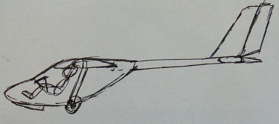

я думаю вам надо что то типа того делать(я в другой ветке выкладывал)
Прямое крыло, дерево
подкосное
опререние тоже дерево тоже обтянуто перкалькой
только фюзеляж пластик и хвостовая балка труба.
фонарь плоское стекло одинарной кривизны.
    54,9 КБ · Просмотры: 157
magnum380 сказал(а):
Ищите инженера себе нормального, ну неужели нету энтузиаста нормального.
подкосное
У япошек в ихней планерной школе такое имеется
