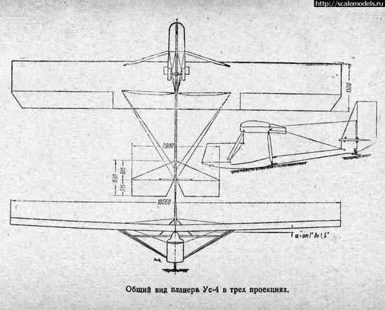

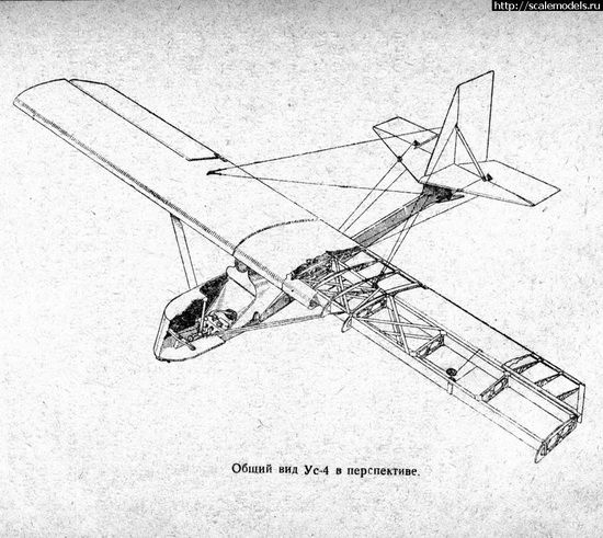

Наши довоенные ИТ-4 Толстых и, позже, УС-4 Антонова - не в чем не уступали "забугорным" аппаратам.
Очевидец мне рассказал, как они на ИТ-4 в 30-х летали на станции Планёрная под Химками в потоках обтекания. Был даже поставлен неофициальный рекорд, типа 12 часов без посадки...
Кстати, как построить ИТ-4 есть книга самого Толстых, а как построить УС-4 - чертежи в книге Шереметева.
Мои приятели строили этот планера и я впервые поднялся на таком в воздух....
Песня!
Антоновский планер УС-4 - верх технологичности и простоты. Балка складная, без отстыковки проводки управления...
А мы - БРОшка, БРОшка... :STUPID

Сам планер УС-4 технологически - верх простоты (проще и удобнее немца).
Он крупнее БРОшки. Для взрослых, как и немец.
А внешний вид у него очень неплох.
Если дерево покрыть лаком,... слои просвечиваются... Красота!
На него легко поставить тот же "Буран" в толкающем варианте (Один мой приятель так и сделал).
Другой поставил 2 тянущих Вихрь-20 без редукторов на крылья и зимой очень неплохо летал...
"Топорность" наверное от квадратного обтекателя кабины...Но все в ваших руках...
Можно и не ставить его...
Мое мнение - зря его забыли...

Если Вас интерисует модификация Бро11 под двигатель, то сказать про это не чего не могу. т.к. не занимался этим и не интересовался. Поэтому с этим вопросом обратится лучше к форумчанину под ником dombrov - он занимается такими полётами и модернизациями. Он более компетентен в этом вопросе.
А ведь получился бы летучий аппарат и практически без усиления. Жаль только, что нижнее крыло низковато от земли.. :STUPID
