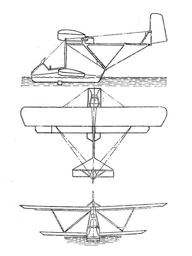

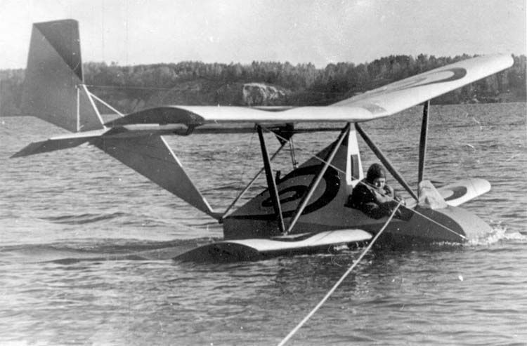

А ведь получился бы летучий аппарат и практически без усиления. Жаль только, что нижнее крыло низковато от земли.. :STUPID
   Ну почему же сразу жаль? Здесь уж будет нормальное шасси и малость повыше, чем одно колесо у "Брошки". За то какой экранный эффект! Можно сразу же и второго второго пилота-инструктора сажать. Вспухать над землёй будет сразу, как только тронется.
Вы будете удивлены...
    134,7 КБ · Просмотры: 359

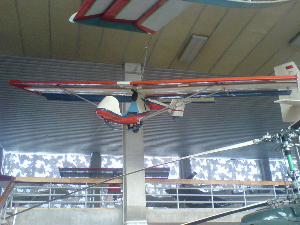

Планер аккуратно и лаконично сделан. Разборный. Хорошо разборный.
ПО заявленным характеристикам (не знаю уж насколько достоверно) :
вес - 49 кг ( не, на самом деле 80 кг)
К = 15 ( на 55 км/ч)
Vy_min = 1m/s
посадочная скорость = 42км/ч
Насколько я понял, это для пилота 65-70 кг.
По моему очень хорошие характеристики.
Ему бы крыло  12метров площади и 13м размаха. Для пилотов  в шлеме и парашюте под 100-110 кг.
По хорошему еще бы расчалки и лишние подкосы убрать, но это уже совсем другой планер получится. Крыло другое, фюзеляж другой, только кабина и хвост останется. Да и хвост надо будет под крыло подгонять. Чтобы соответствовал.
