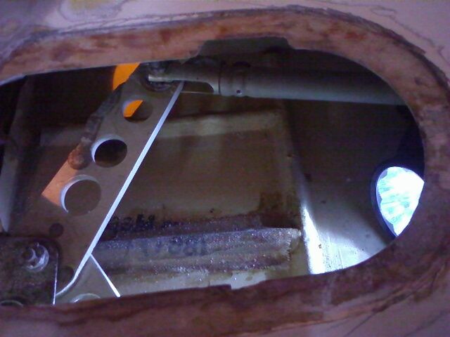

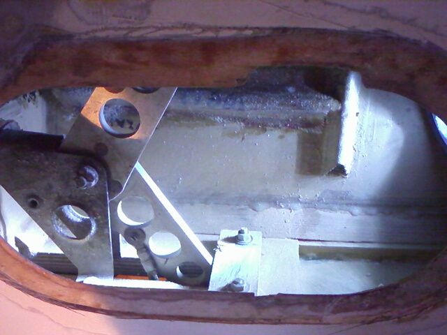

В крыле у "Кобры" есть вильчатый рычаг, что на управлении интерцепторами, так вот он склепан из 2-х половин четырьмя дюралевыми заклепками. Срезаются, говорят. Почему рычаг не цельный? Заклепки почему дюралевые, а не стальные?

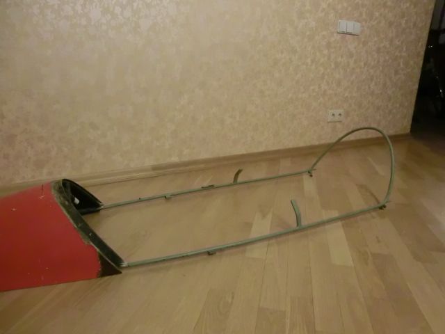

Фото этого рычага сделаю, чуть позже, думаю на днях. А из того, что есть- фонарь, только без стекла. Кто-нибудь делает на заказ? И как его потом крепить к этим трубочкам?

Вот фото рычага, сложно снять чтобы было более понятно. Это положение, когда интерцепторы выпущены.

Это вторая его половина. Лючок на нижней поверхности крыла.
Фото с планером нашел, но подробностей крепления, увы,  не видно. Если мне память не изменяет, то стекло клеится на  стеклопластиковую рамку, к которой крепится трубчатая конструкция.  Надо посмотреть на живой "Кобре", но она под потолком в ангаре висит...   А стекла делает Владимир Федоров в Новосибирске. Выше была ссылка на доску объявлений планеристов, там можно найти его контакты.

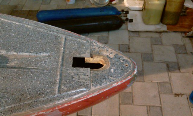

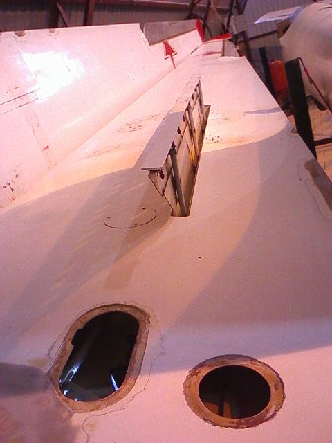

Одно из двух: или никто из летавших на "Кобре" не сталкивался с проблемами интерцепторов (что само по себе очень хорошо), или настоящих упомянутых летавших на этой ветке мало...  А еще вопрос- что должно находиться на этом месте? (Фото) И какое оно?
    44 КБ · Просмотры: 287
Я на Кобре летал совсем мало, но и от старших о проблемах с интерцепторами не слышал. А в отверстии должна стоять направляющая для фонаря. У нас есть две живые Кобры, но сейчас их доступнось, мягко говоря, оставляет желать лучшего - все законсервировано и подвешено в ангаре. Зима на улице... Если будет возможнось добраться - сфотографирую и выложу.
