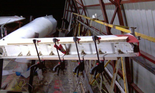

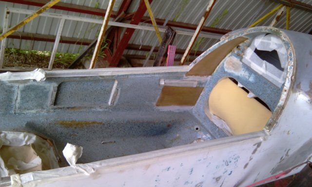

Итак, продолжим, это ремонт "кабинета"
    46,4 КБ · Просмотры: 222

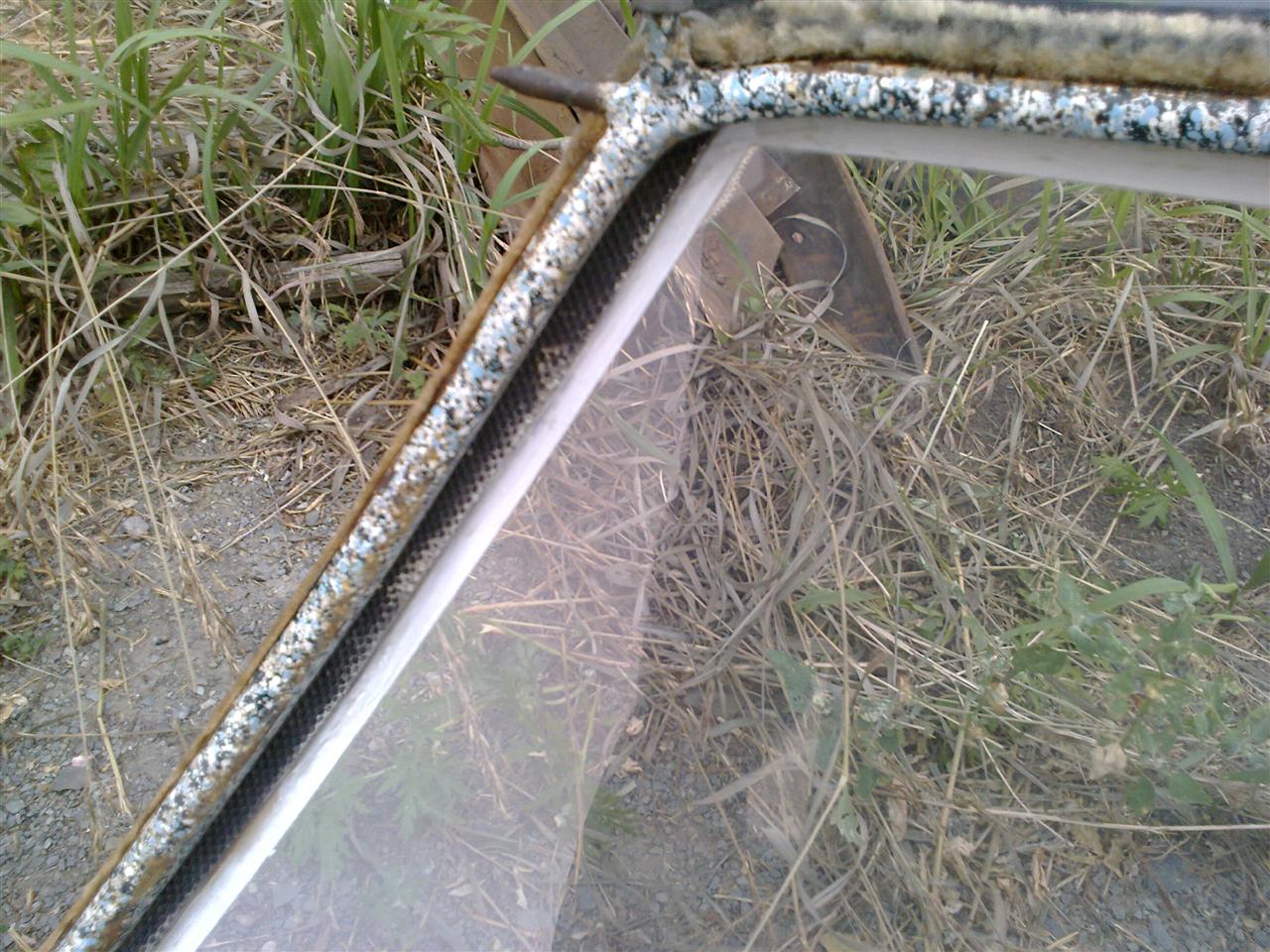

Все ремонтные латки из авиафанеры обрабатываются "Пинотексом" (антисептик) за исключением непосредственно мест склейки, с обеих сторон. По стеклу на фонарь вопрос пока так и остался открытым...
Да, связался, но у него стекла на "Янтарь", вопрос - подходят на "Кобру" или нет?
На моем Янтаре стоит стекло из ремкомплекта Кобры, по кривизне совпадают абсолютно.  Померьте длину от передней до задней кромки, если у Володиного стекла есть запас по длине - встанет.

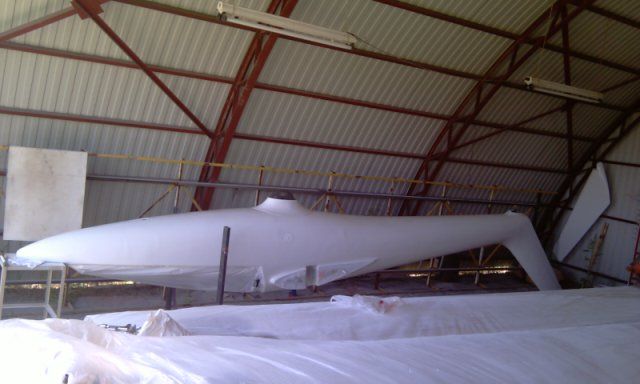

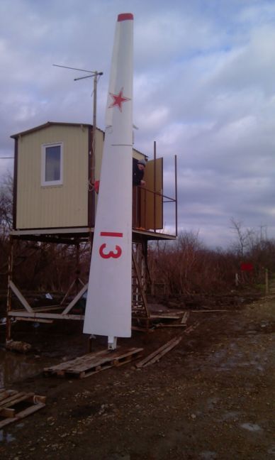

Фюзеляж покрашен, вот думаю, звезды на крыльях оставлять или закрасить?
    37,2 КБ · Просмотры: 221

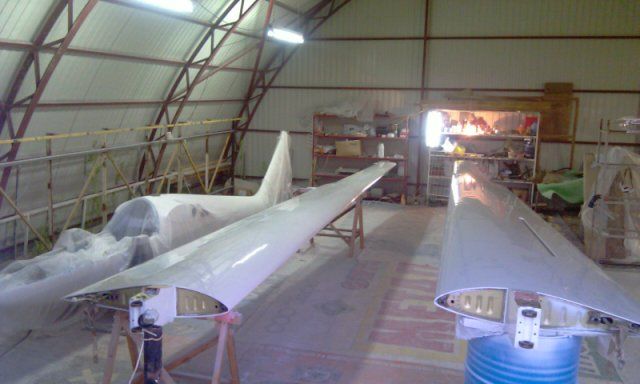

Скоро сказка сказывается, но не скоро дело делается. Вот если бы кто сказал два года назад, что меня ожидает в связи с этим приобретением планера... Вот покрасил крылья!
    38,8 КБ · Просмотры: 281
Когда облет?Як-12 готов тока замок установить и полетели! 🙂

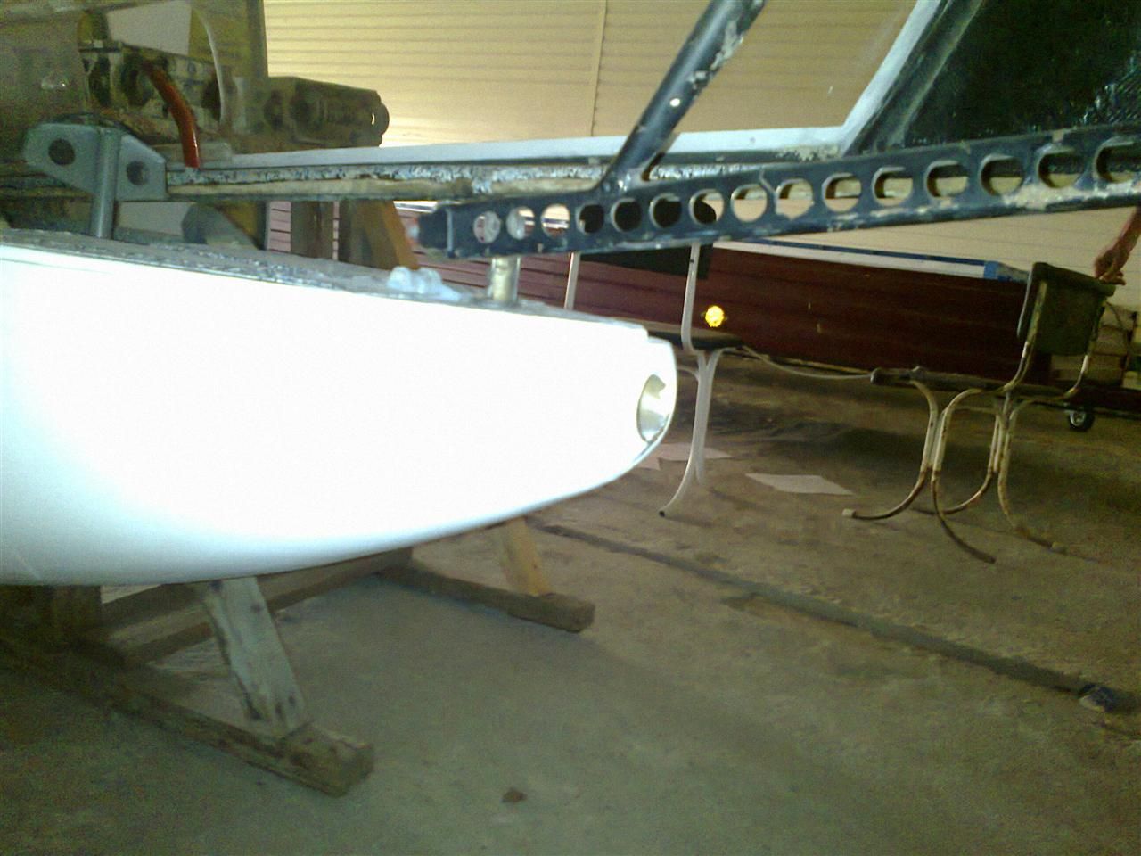

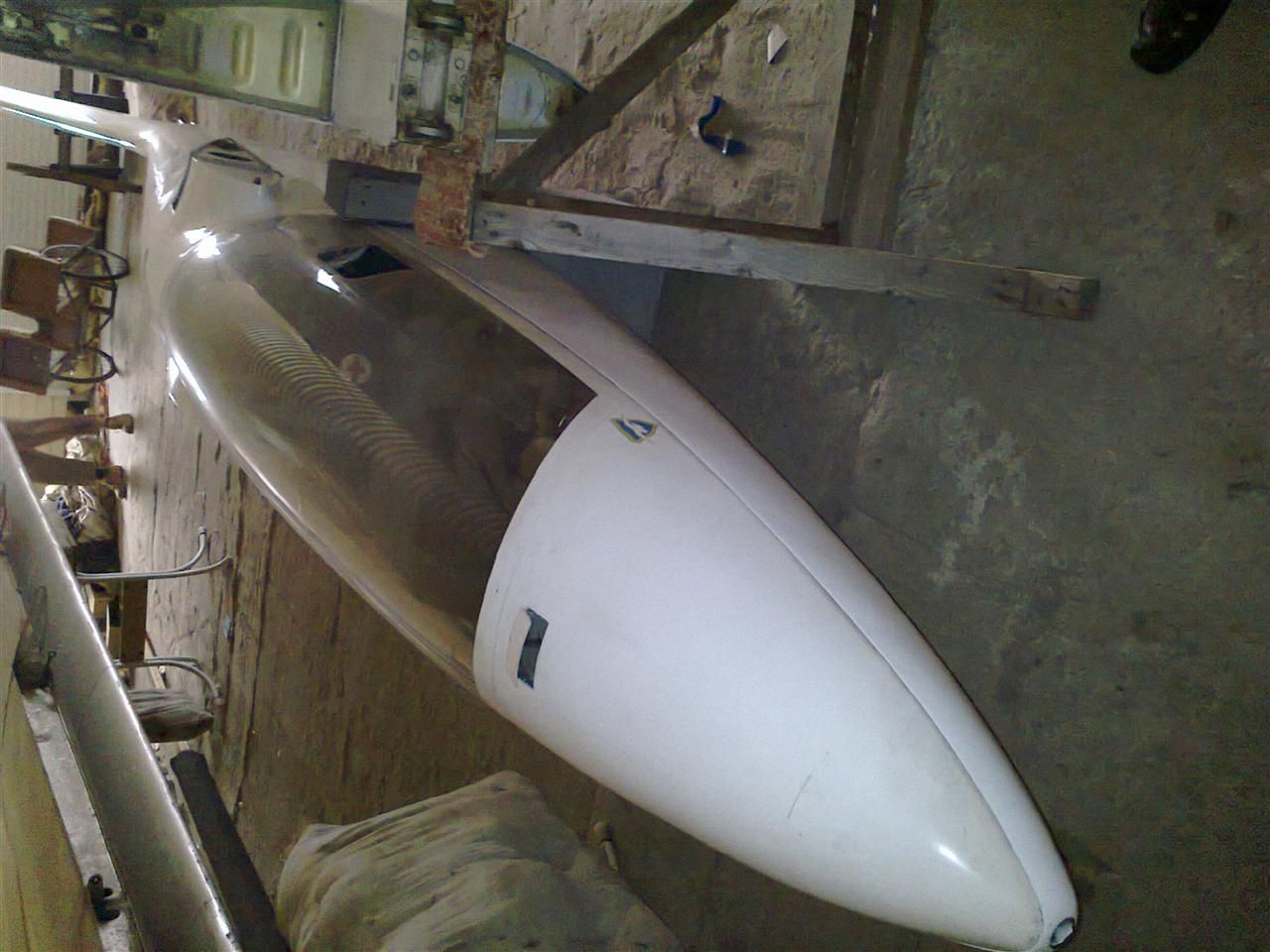

Пофотографировал фонарь и узел его навески, завтра выложу все фото
    141,5 КБ · Просмотры: 209

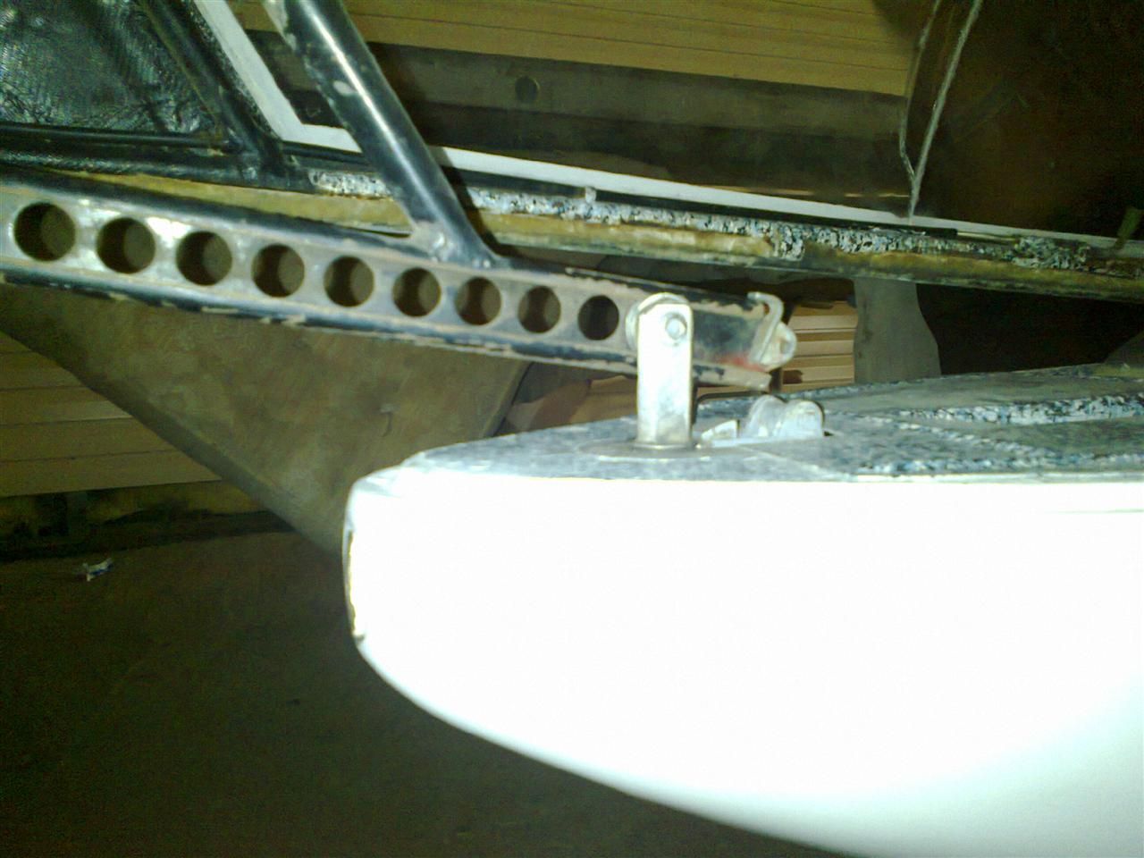

В носовой части фонаря - направляющая, ездящая по ролику:
    133,7 КБ · Просмотры: 206
С другой стороны. Виден поворотный замок, не дающий выскочить ролику при движении фонаря вперед:
    120,7 КБ · Просмотры: 197

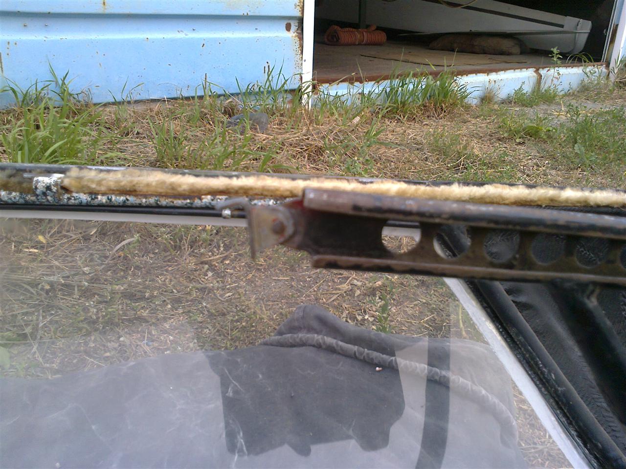

К трубчатому каркасу крепится  полоска стеклопластика, к ней клеится стекло:
    231,9 КБ · Просмотры: 211

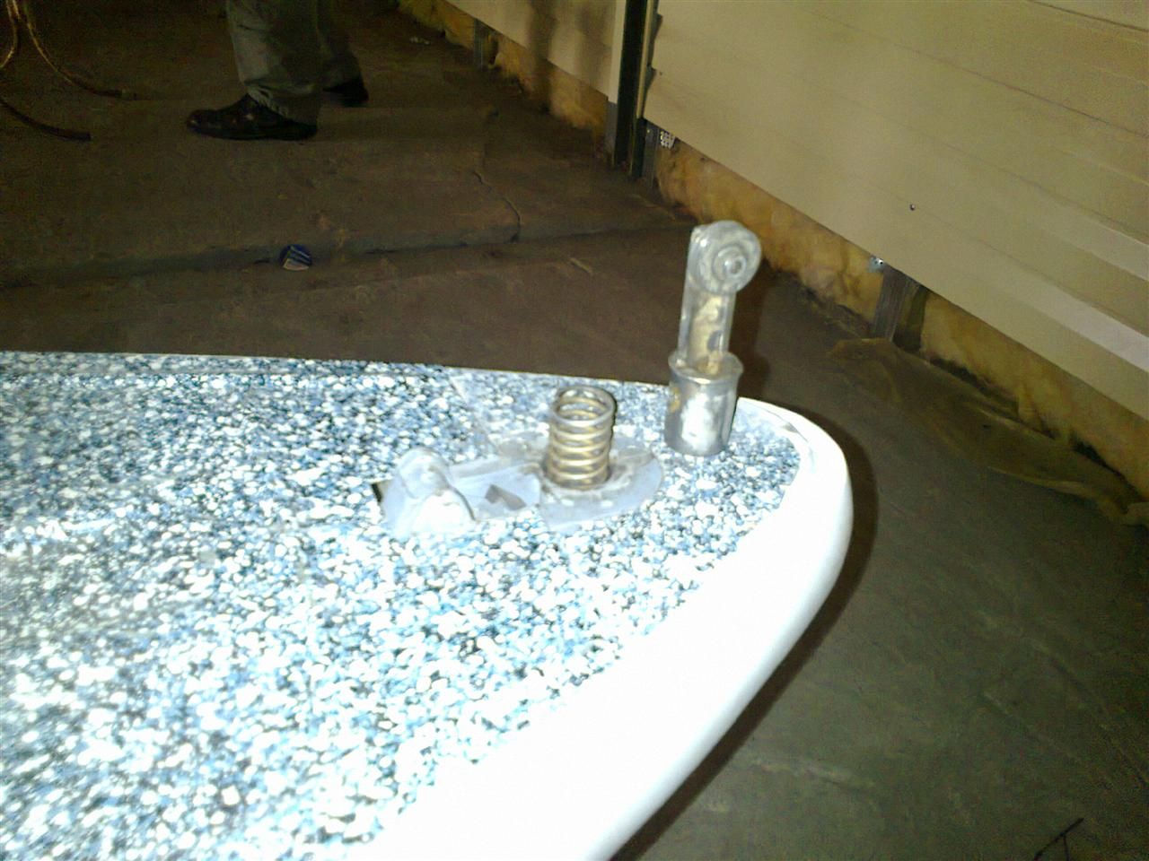

Передний ролик -  часть узла аварийного сброса фонаря. Там во втулке пружина, ролик цилиндрической частью эту пружину сжимает, а в паз хитрой формы входит что-то вроде штифта:
    160,3 КБ · Просмотры: 212
